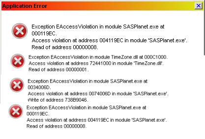

| Description | Ошибка будет, если метка - JPG | ||||||||
| Steps To Reproduce | Импорт фотографий JPG(создаётся новая категория) Удаляем "Новая категория", закрываем окно "Управление метками", закрываем SAS, ОшибкИ программы | ||||||||
(0018493) zed (manager) 11-01-2019 16:31 |
Какие ошибкИ? Дебажная версия создаёт лог? |
(0018494) Helpmister (reporter) 11-01-2019 16:49 |
Добавил картинки. Пойдёт? |

(0018508) zed (manager) 14-01-2019 12:00 |
Получил видео, воспроизвёл ошибку и нашёл баг в TIDInterfaceList. Как воспроизвести: - создать пустую SML базу меток; - добавить 2 метки в одну вновь созданную категорию; - удалить категорию; - закрыть программу - произойдёт AV в методе TIDInterfaceList.SetCapacity на строке SetLength(FList, NewCapacity) (NewCapacity = 0, т.е. идёт очистка списка). Сам баг живёт в методе TIDInterfaceList.Delete, когда происходит удаление НЕ последнего элемента, т.е. когда вызывается метод Move. Засада в том, что элемент содержит интерфейсную переменную и после Move остаётся её мусорная копия. Всё бы ничего, мы же в коде к той переменной не обращаемся и RefCount работает как надо, но вот когда вызывается SetLength, который обнаруживает там интерфейсную переменную не равную nil, вот тогда он и пытается её удалить и вываливается в AV. Есть 2 решение проблемы: - подчищать мусор после Move в Delete; - использовать Realloc и указатель на массив, вместо SetLength в SetCapacity. Первый метод проще, его и применил. |
(0018509) vdemidov (manager) 14-01-2019 12:55 |
> Первый метод проще, его и применил. Все правильно. Похожий код есть при вставке элемента. Но я совсем не понимаю, как эта бяка прожила там так долго. Капец. |
