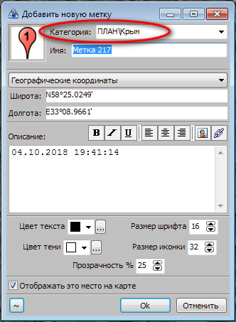

| Summary | 0003373: Не запоминается категория при добавлении новой метки | ||||||||
| Description | При добавлении новой метки не запоминается последняя используемая категория. Этот баг образовался примерно 5-6 ночных сборок назад. Летом вроде бы работало нормально, но не утверждаю. | ||||||||
(0018418) zed (manager) 04-10-2018 18:25 |
Не запоминается после перезапуска программы или в процессе работы? У меня в процессе работы всё запоминается, а вот после перезапуска - нет. Аналогично ведёт себя и версия 160707. |
(0018419) Spojler (reporter) 04-10-2018 19:27 |
Не запоминается именно в процессе работы. После перезапуска тоже - но на это раньше не обращал внимание. |
(0018420) Spojler (reporter) 04-10-2018 19:36 |
Сейчас проверил на стабильной версии 160707 - та же самая проблема. Не запоминается и в процессе работы и после перезагрузки. Возможно, что то у меня в настройках? Где это можно включить/выключить? |
(0018421) zed (manager) 04-10-2018 19:47 |
Т.е. вы ставите одну метку (точку) с выбором категории, затем следом ставите следующую метку (опять точку) - и категория уже изменяется? |
(0018422) Spojler (reporter) 04-10-2018 19:49 |
В том то и дело, что категория НЕ изменяется. Как "залипла" одна, так и выскакивает каждый раз при добавлении новой метки. |
(0018423) zed (manager) 04-10-2018 20:11 |
Значит вы нажали на кнопку "~" (Использовать данные настройки по умолчанию) при добавлении метки и программа запомнила все настройки, в том числе и категорию. Чтобы "сбросить" поведение, удалите в SASPlanet.ini секцию "[MarkNewPoint]". |
(0018424) Spojler (reporter) 04-10-2018 20:21 |
Точно, тильду нажимал! Но нажимал для того, чтобы по умолчанию изменить цвет текста, тени и размер шрифта. Не подумал, что и категория запомнится. Из секции "[MarkNewPoint]" просто удалил строчку "CategoryName=ПЛАН\Крым" и всё заработало как надо. Спасибо за обалденную программу!!! Инцидент можно закрывать. |
