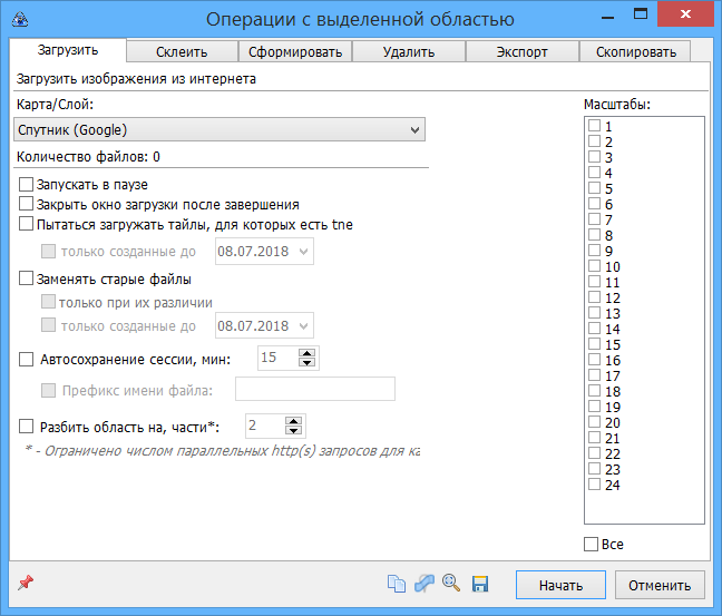

| Summary | 0003350: Не работает масштабирование панелей вкладки Загрузить операций с выделенной областью при dpi <> 96 | ||||||||
| Description | В Delphi Tokyo (и по-моему, в XE2 было так же) на фрейме TfrTilesDownload не масштабируется ширина панелей выбора карты (pnlMapSelect) и настроек (pnlBottom) при dpi большем, чем 96 (см. скриншот before - в системе с установленным dpi = 106). Delphi 2007 этот фрейм масштабирует нормально и растягивает указанные панели как надо. Не знаю, как это можно исправить по-человечески, но работает вот такой фикс в TfrTilesDownload.Init: Если нет других предложений, то предлагаю добавить этот фикс. | ||||||||

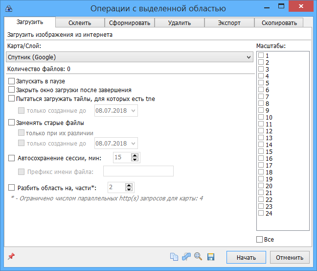

(0018365) zed (manager) 13-07-2018 14:05 |
Дело было (и есть) в свойстве Align. У указанных панелей оно было установлено в alCustom и новая Delphi из-за этого почему-то не смогла отмасштабировать размеры этих панелей. На остальных вкладках ни одна панель не выравнивается как alCustom, поэтому там и проблем нету. Добавил панель-контейнер pnlCenter (с alClient) и положил в неё pnlMapSelect (с alTop) и (pnlMain из pnlBottom с alClient). В pnlBottom не было ничего кроме pnlMain, поэтому её удалил, так что в итоге число панелей и не увеличилось даже, но по сути, pnlCenter нужна только для фикса бага. |
(0018366) vdemidov (manager) 13-07-2018 14:20 |
> по сути, pnlCenter нужна только для фикса бага. В любом случае, это гораздо менее костыльный вариант, чем условная компиляция. |
