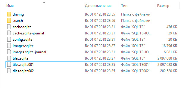

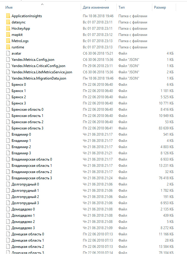

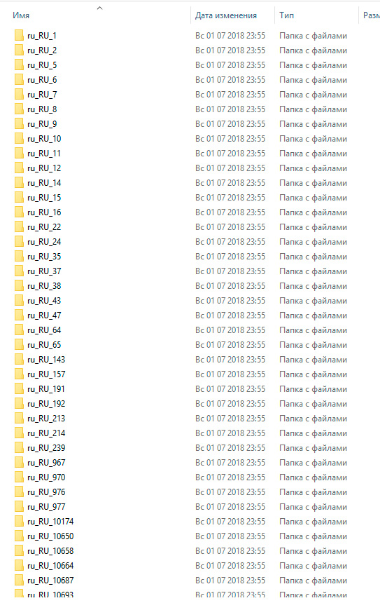

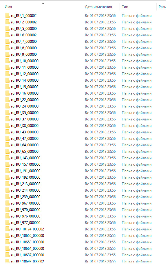

| Description | Здравствуйте коллеги! Есть экспорт закачанных областей в формат ЯндексКарт, поддерживаются старые версии кеша, V3 и V4. Можете ли сделать экспорт в новый формат кеша ЯндексКарт? Как я смог понять на сегодня, ЯндексКарты слой Карты пишется в отдельные файлы (тот что закачиваешь по областям\городам прямо из самой программы). Они то ли в папке driving, то ли в search, я не знаю ещё. А вот тот кеш, что "наелозил" пальцем по экрану, пишется в файл tiles.sqlite. Как только его размер составит 2097088 кб создаётся следующий файл tiles.sqlite001 и так далее (для файловой системы FAT32 предел - 2 Гб). То-есть, если станет известна структура нового кеша, САСПланете нужно взять файлы у пользователя и как-то добавить в них новую информацию... В общем, это уже не для моих познаний, думайте, Разработчики! | ||||||||||||
| Additional Information | Вкладываю 4 скрина. 1 - содержимое папки ru.yandex.yandexmaps (ЯКарты для Андроид) 2 - содержимое папки driving, вложенной в папку ru.yandex.yandexmaps 3 - содержимое папки search, вложенной в папку ru.yandex.yandexmaps 4 - содержимое папки ЯКарт для Windows 10 | ||||||||||||

Карты, которые загружаются для оффлайн просмотра, сохраняются так же tiles.sqlite. Информация о том, какой регион пользователь загружал, наверное, сохраняется где-то ещё (чтобы можно было эту область потом обновить). Но вот сами тайлы лежат все в куче. Причём, и спутник, и гибрид - всё в одной БД. Структура таблиц довольно простая: Тайлы лежат в itemsen_BY (в имени таблицы, очевидно, использовался мой регион - BY), таблица max_size пустая, а в version одна строка со значением 1. Примеры значений itemid: - для спутника: sat;39613:20547:16 - для карты/гибрида: vskl2;39614:20548:16 Что, в общем-то, легко расшифровывается как: "Тип:X:Y:Z". Но вот плохая новость - поля version и etag. Эти данные приложение получает с сервера и в онлайне прежде чем показать тайл, наверняка сверяет имеющиеся версию и тег, с теми что доступны на сервере. А из этого следует, что можно сделать экспорт в этот кэш, записав какие-то "левые" значения в эти поля, но пользоваться таким кэшем можно будет только в оффлайне и до первого выхода в сеть. Как только появится интернет, Яндекс обнаружит, что версия или тег не совпадают и начнёт перезакачивать и заменять тайлы на родные, с правильной версией и тегом. Ну и до кучи - ничего кроме спутника записать не получится даже теоретически, т.к. для Карт они грузят не картинки, а векторные данные (наверняка, в каком-то своём закрытом формате), которые уже на телефоне превращаются в изображения. А если ещё принять во внимание, что для того, чтобы экспортировать снимки из SAS, вам предварительно надо загрузить с телефона все файлы кэша, а после экспорта заливать их обратно на телефон и таким образом надо гонять гигабайты данных каждый раз туда-сюда, то становится понятно, что овчинка выделки не стоит. Это, конечно, если я ни в чём сильно не ошибся. |

Э... Могу добавить, что мне известно по моим планшетам. Кроме БОЛЬШИХ tiles.sqlite система создала ещё две папки, они есть на скринах выше. Driving и Search. Так вот, я лишь выкачивал автоматом города и области и 3-4 часа с перекурами поелозил пальцем по экрану. Вот какой объём папок: Driving - 747 Мб Search - 1.10 Гб Вряд ли я делал запросы поисковые (Search папка) на Гигабайт.... Организация кеша ещё хранит в себе сюрпризы похоже. |

Там может быть информация по пробкам и прочие интерактивные отметки на карте. Понятно, что программа создаёт и хранит много всяких данных. Но на сколько я понял, именно тайлы лежат только в tiles.sqlite. Я даже для теста удалял из папки ru.yandex.yandexmaps всё, кроме указанного файла, и при запуске без интернета приложение как ни в чём ни бывало, показало мне снимки из кэша. Так что, можно считать, что всё остальное не имеет критического влияния. Хотя, да, могут быть и сюрпризы. |

Добавлю ещё что знаю. Я поставил в то же время и версию ЯКарт для Win10. Везде вошёл под одной учёткой. На ПК скачал несколько городов\областей и после захода на планшете эти же города\области стали закачиваться и на планшет. Но 100% я в этом не уверен, вдруг что попутал, чуть позже я проверю, закачав область на ПК и посмотрю что на планшетах. Также я пробовал с планшета на планшет копировать те самые две папки (без tiles.sqlite и других коренных файлов), на планшете назначения после входа в ЯКарты система стала обновлять города, по сути закачивая их заново. |
