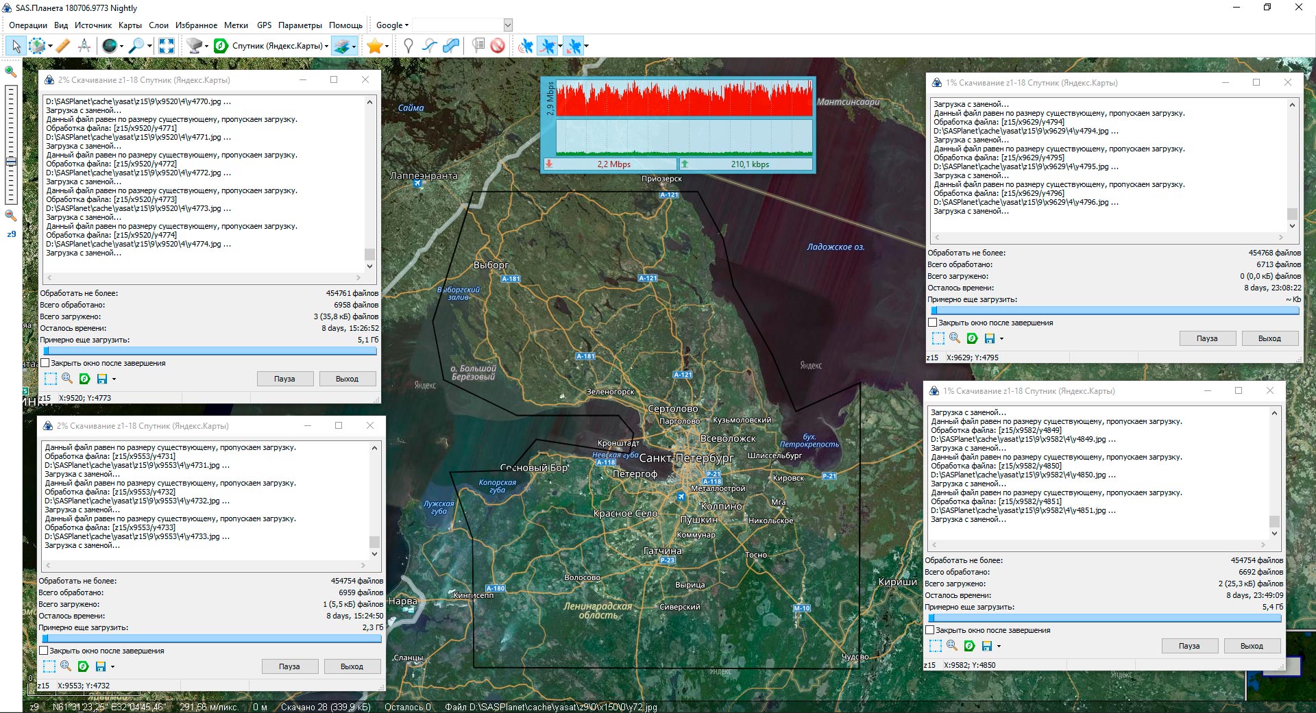

| Description | Здравия товарищи разработчики! Я тему создал на форуме, продублирую и тут. Итак, выделяю область, скачиваю какой-то формат, например ЯндексГибрид. Чтобы допустим потом его конвертировать в ОЗИК, не важно. Квадрат большой, ставлю галочку "разбить на 4 части" чтобы быстрее, в 4 потока. Нужна вторая "галочка" в САСПланете, чтобы автоматически сохранялся процесс. Например каждый час. Ибо я уехал, эл-во отрубили и приходится загружать последнее сохранение сессии .sls и заново всё сначала почти... Хотелось бы такое, можете ли это осуществить? | ||||||||

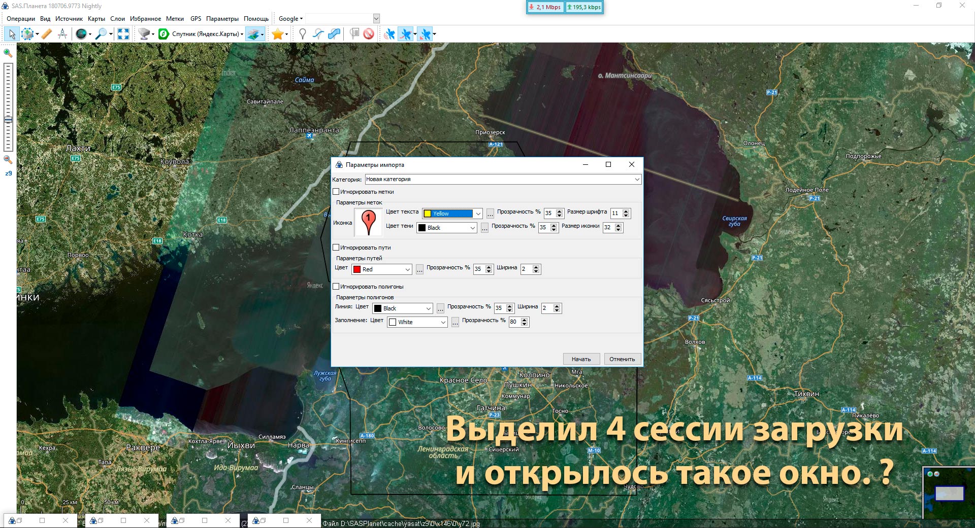

Есть такой вопрос: если открывать сесии загрузки по одной, всё ок. А если их выделить несколько, например 4 то открывается другое окно. Так и задумано? |
(0018349) zed (manager) 06-07-2018 18:07 |
> Так и задумано? Да, было не предусмотрено открытие сразу несколько sls файлов. Исправил. Я вот тут ещё подумал, может эти авто-сессии стоит удалять, если загрузка завершилась штатно? |

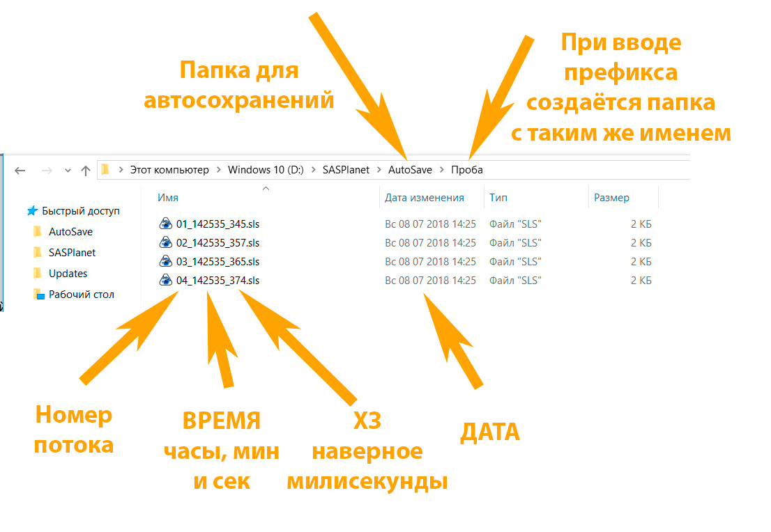

(0018353) proba999 (reporter) 08-07-2018 12:10 edited on: 08-07-2018 12:14 |
Оперативно, спасибо, товарищ ZED! Вроде всё как и хотелось. А всплывающий текст решили не менять? :) Ну да Бог с ним. Положу скрин того, что вышло на этом этапе. Он в общей куче, выше, с названием "Без-имени-11.jpg" |
(0018355) zed (manager) 08-07-2018 12:20 |
Если есть желание описать работу функции (судя по приложенному скиншоту), то добро пожаловать в нашу wiki: http://www.sasgis.org/wikisasiya/ |
