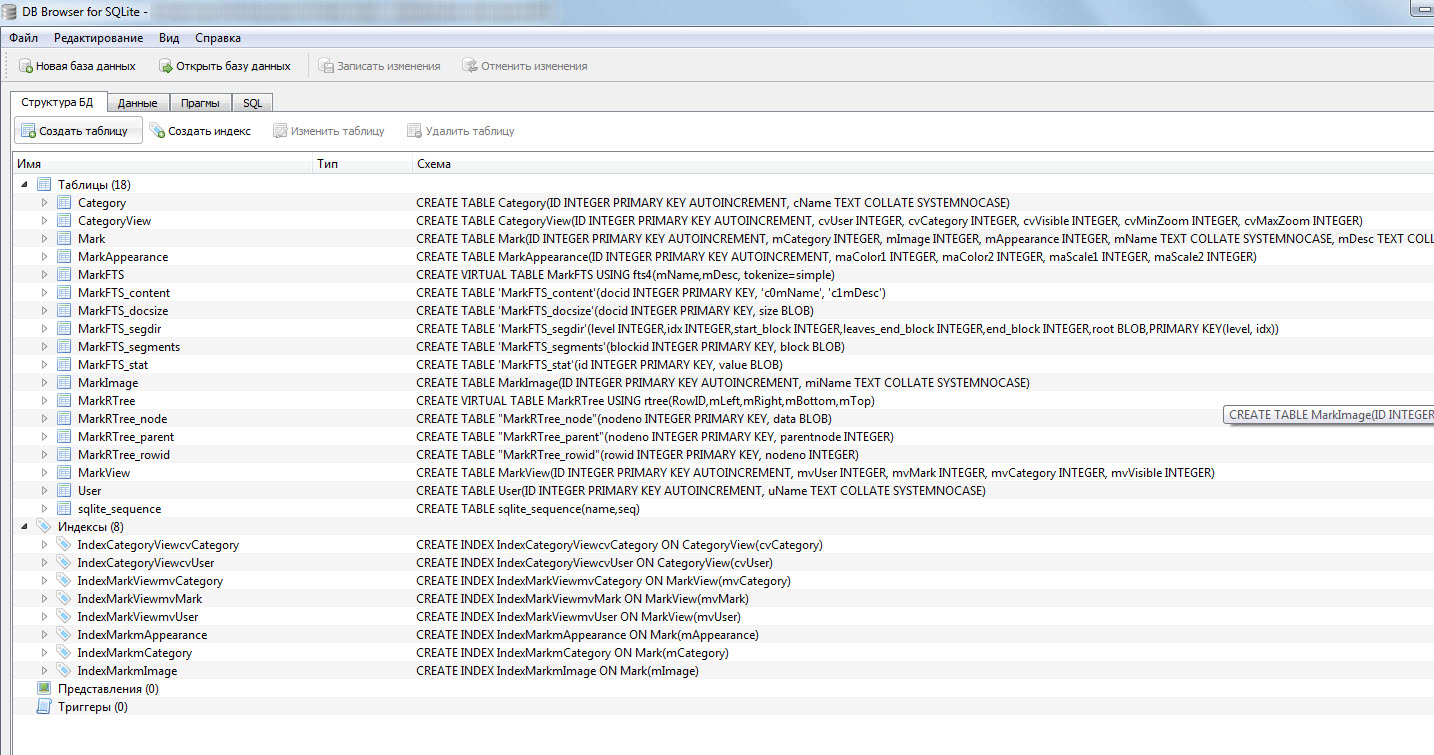

Все же решил, что грех на моей стороне, и он выплыл в версии 2017-10-08, после обновления компонента работы с БД. Перелопатил всю БД, поудалял ненужные строки в таблицах в соответствии с вновь созданной db3 в Sas как образец. Импортировал переработанную БД уже в версию SAS.Planet.Nightly.171117.9729. Вроде бы поиск работает и программа не зависает. И хотелось бы узнать структуру БД. Какие таблицы за что отвечают (см. приложенный рис.)? |
(0018195) zed (manager) 19-11-2017 20:01 |
Названия вроде "говорящие". Вот тут есть комментарии (каждый класс - таблица в БД): u_MarkSystemORMModel.pas. Для RTree и FTS, SQLite создаёт ещё несколько служебных таблиц (все, что с нижним подчёркиванием в названии). Ночная версия собралась, протестируйте уже и её. |

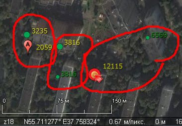

Отчего же, все сохранилось. Вырезка исходной БД(кривой) https://yadi.sk/d/UqATOEQA3Prv9z Для примера Рис.2 (исходные координаты рисунка N55.710442° E37.760010°) поиск по этой БД в версии 171117.9729: метку 12115 - находит 6569 - находит эту метку и еще одну в другом месте 3816 - изображенные на рисунке две метки не находит, находит третью, где-то в далеке 2059 и 3235 - зависает |
