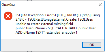

| Summary | 0003218: Убрать жесткую привязку к схеме "public" при хранении меток в СУБД Postgresql | ||||||||
| Description | Так сказать позвольте админам СУБД решать, где хранить данные. Привожу цитату из мануала данной СУБД. п.5.7.7 'Переносимость': 'В стандарте SQL не существует концепции схемы public. Для максимального соответствия стандарту, вы не должны использовать (возможно даже удалить) схему public.' Источник: http://postgresql.ru.net/manual/ddl-schemas.html При подключении к БД выскакивает ошибка суть которой - запрос не может создать таблицу. 'ALTER TABLE public.User ADD uName TEXT', если запрос привести к виду 'ALTER TABLE User ADD uName TEXT', то размещение данных ляжет на плечи админов СУБД и все будут довольны ))))) привожу выхлоп одного свойства: SHOW search_path; result - "$user",public то есть, если в СУБД для конкретного пользователя (роли) ни чего не определено, то в этом порядке ищутся данные в схемах, но при администрировании свойство 'search_path' обычно переопределяется на требуемое значение. На сегодняшний момент маневрировать не удается из-за жесткой привязки в схеме public. | ||||||||
| Steps To Reproduce | Удалите или запретите доступ пользователю (роли) к схеме 'public' СУБД Postgresql. Затем подключитесь к базе через ODBC драйвер. Вот моя строка подключения 'DRIVER={PostgreSQL Unicode}; SERVER=myAddressServer; PORT=5432; DATABASE=myDatabase; UID=UserLogin; PWD=UserPWD' | ||||||||
| Additional Information | При существовании схемы 'public' и открытого доступа к ней проблем нет. Все работает в штатном режиме. | ||||||||

Совсем убрать схему из запроса не получится (запросы формирует ORM библиотека по своим правилам), но есть опция, через которую для MSSQL и PostgreSQL можно задавать произвольное имя для схемы. Если такой вариант устроит, то могу добавить эту опцию в настройки подключения. На заметку: вот в этом топике на форме используемой библиотеки, некто mpv описывает свой способ использования PostgreSQL без необходимости задавать кастомное имя схемы. Попробуйте, может это и для вас подойдёт? |

То, что предлагается по ссылке. Спасибо я возьму на заметку. Но все же это костыль. Но вот первый вариант с опцией меня устраивает вполне. Спасибо. С уважением WoodyFire. |

Сделал, тестируйте ночную сборку. Потом отпишИтесь тут. |

"Принято" то, что информацию от Вас принял и при первой возможности проверю ))) Работает отлично! То, что нужно. Огромное спасибо. С уважением WoodyFire. |
