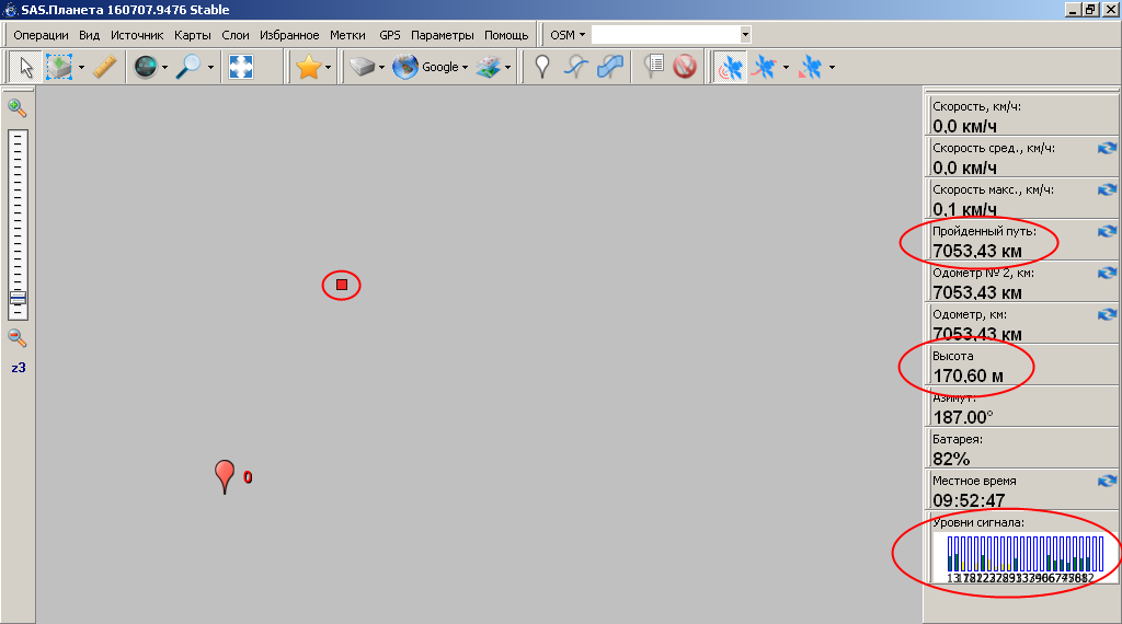

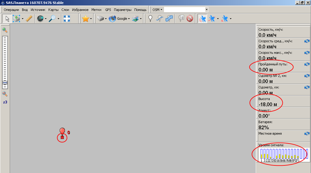

| Description | При холодном старте приёмник данные: $GPGGA,123939.00,0000.0000,N,00000.0000,E,0,,,-18.0,M,18.0,M,,*59 $GPRMC,123939.00,V,0000.0000,N,00000.0000,E,00.00,000.0,,,,N*41 $GPGSA,A,1,,,,,,,,,,,,,,,*1E $GPGSV,2,1,05,05,00,000,31,07,00,000,47,08,00,000,35,28,00,000,39*72 $GPGSV,2,2,05,30,00,000,47*4C $GLGSV,1,1,03,66,00,000,50,75,00,000,50,76,00,000,43*52 Но SAS почему-то игнорирует флаги о не валидности координат V и 0 и показывает, что я нахожусь в точке с координатами 0,0 и на высоте -18м. (Скрин 1) Когда приёмник вычисляет верные координаты и SAS их читает, то я мгновенно перемещаюсь из 0,0 в текущие координаты. При этом пройденный путь возрастает на 7000км. (Скрин 2) Есть другой приёмник, который при холодном старте выдаёт: $GPGGA,235950.010,,,,,0,00,,,M,0.0,M,,0000*5F $GPGSA,A,1,,,,,,,,,,,,,,,*1E $GPGSV,3,1,12,02,00,000,48,06,00,000,50,12,00,000,47,19,00,000,43*7A $GPGSV,3,2,12,01,00,000,,03,00,000,,04,00,000,,05,00,000,*78 $GPGSV,3,3,12,07,00,000,,08,00,000,,09,00,000,,10,00,000,*7D $GPRMC,235950.010,V,,,,,,,070810,,,N*4A И SAS отрабатывает правильно. Возможно SASPlanet не нравится, что приёмник выдаёт 00,0000.0000,N,00000.0000,E,0,,,-18.0,M вместо пустых полей или всё же она не распознаёт флаги V и 0 в GPRMC и GPGGA? | ||||||||
