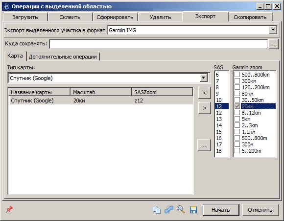

(0017740) Garl (manager) 16-12-2016 21:28 |
зачатки гуя прикрепил |

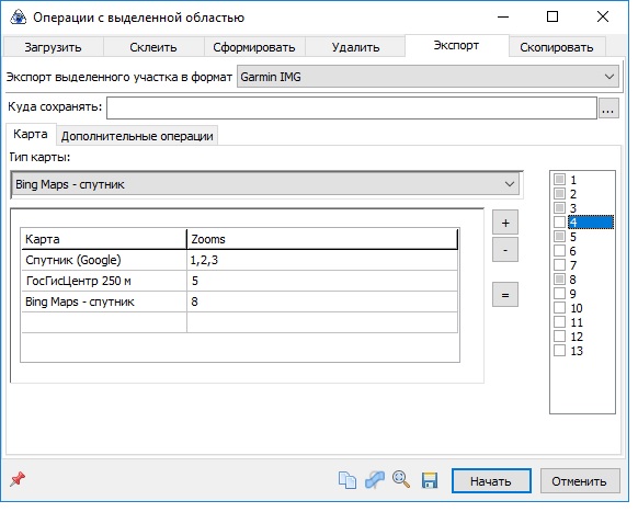

(0017741) Garl (manager) 17-12-2016 11:42 |
AlexWhiter, про 13 уровней можно список ? далее для понимания: в 800 км можно будет указать спутник гугль в 18 зуме? получится пол мира! эт я к чему: может зум сас планеты не будем указывать? выбрал зум гармина и автоматом брать соответствующий зум карты из кэша |

(0017744) Garl (manager) 17-12-2016 13:04 |
если на автомате - тогда просто (зум прибора) - (карта) и выбирать просто и гуй просто чекбоксами а вот если добавлять и зум сас- планеты - тогда усложняется интерфейс и больше действий нужно ... в общем думаем дальше... |
(0017745) AlexWhiter (developer) 17-12-2016 13:18 |
Можно обойтись без особых усложнений, если вынести настройку параметров добавляемого слоя (то есть, источник, зум источника и диапазон зумов в приборе) в отдельный диалог. Тогда на основной форме остается список уже добавленных слоев и три кнопки. |
(0017746) Garl (manager) 17-12-2016 13:23 |
да - но хочется меньше вкладок и проще интерфейс. самому ж потом пользоваться )) по пути ози мы всегда сможем пойти. >и диапазон зумов в приборе вот уже сложность: если мы в приборе заливаем слои(зумы) с 1 по 5, то соответственно и нам надо указывать какие зумы сас будут у каждого из слоёв. не вовсе ж отдавать один зум. соответственно уже будет максимум 13 записей в таблице |

(0017752) Garl (manager) 21-12-2016 20:20 |
Если есть желающие пощупать кнопки и покритиковать: https://cloud.mail.ru/public/GGnF/YfuNbpFTm сам экспорт ни разу не работает. щупаем только кнопки. (экспорт - Garmin IMG). вроде всё просто |

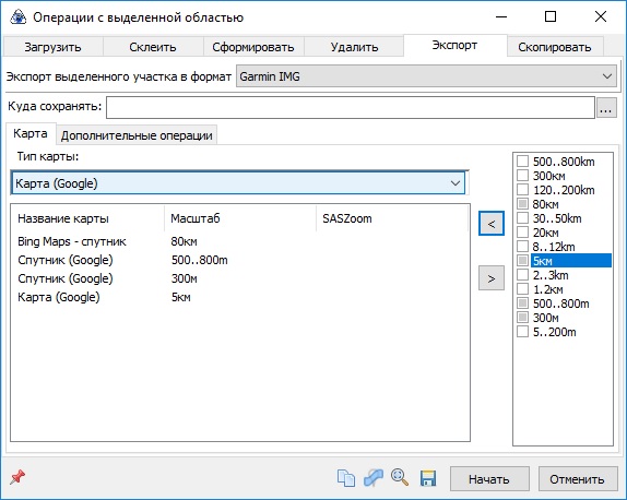

(0017754) Garl (manager) 22-12-2016 05:46 |
очень даже можно жмякаем на кнопку [...] и затем выбираем соответствие зума САС и зума гармина даблкликом по зуму можно менять зум сас (это надо сделать понятнее) |
(0017755) Garl (manager) 22-12-2016 06:02 |
>Диапазон, в принципе, может быть с разрывами, но лучше всё же делать непрерывный. >То есть если пользователь отметил 80км, а потом еще и 5км, то все промежуточные тоже автоматом можно включать. А если потом снял отметку со, скажем, 20км, то выключать заодно 8..12 и 5. тут проще и правильнее заставить пользователя заставить пользователя сделать ещё 3 клика и выбрать диапазон руками. или: пересматривать всю логику и отталкиваться от зума а не от карты. то есть сначала выбираем диапазон зумов, а затем то какой картой оно будет заполнено. но ИМХО это труднее для моего понимания. |
(0017756) AlexWhiter (developer) 22-12-2016 06:25 |
> даблкликом по зуму можно менять зум сас (это надо сделать понятнее) Вот оно что! Не очень очевидный способ :) |
(0017757) Garl (manager) 22-12-2016 06:27 |
>Вот оно что! Не очень очевидный способ :) говорил же что интерфейс чисто на пощупать. если в таком примерно духе похоже гуй - могу продолжить дальше пилить. |

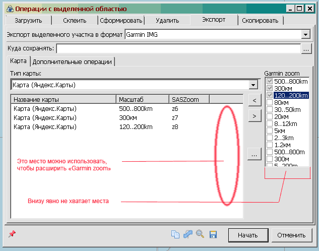

(0017759) gma (reporter) 22-12-2016 13:26 |
щупаем только кнопки -- показались странными подписи зумов гармина: 1. где-то интервалом, где-то точкой. 2. зумы не "сплошные" (8--12 км, следующий 5 км) -- непонятно, что происходит в промежутке. Хочется это окошко сделать пошире (чтобы подписи интервалов влезали полностью) и повыше (чтобы не нужна была двигалка сбоку) место для всего этого есть. Если поменять местами кнопки "вправо" и "влево" будет удобнее. Ну и неочевидна их применимость -- для юзера нужно будет описание, что куда нажимать. |
(0017760) Garl (manager) 22-12-2016 14:16 |
gma а скрин дай как оно не влезает. ибо с классической темой всё ок. |
(0017761) gma (reporter) 23-12-2016 12:45 |
Скрин приложен (r-r.png). У меня, правда, постарше версия, без дополнит. поля слоёв САСа. |

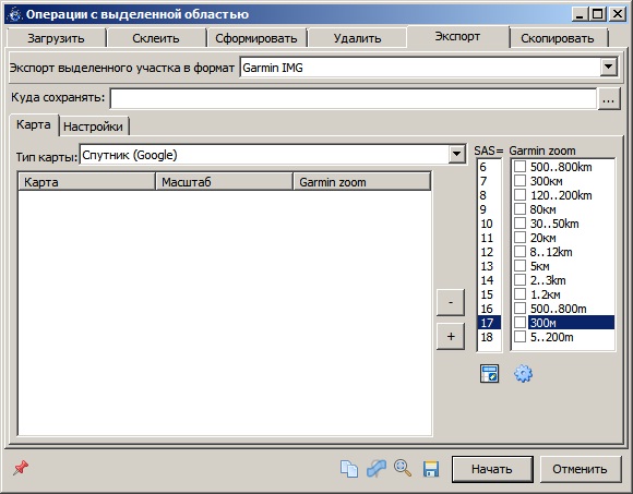

(0017762) Garl (manager) 23-12-2016 14:06 |
приложил скрин текущей версии з.ы. в зависимости от темы винды блин меняется и размер шрифта. из-за этого все проблемы. из-за этого и не получается запихнуть настройки красиво во вкладку. пока вот так. |
(0017799) Garl (manager) 03-02-2017 17:17 |
прикрепил не сегодняшний день изменения с исходниками добавлена сортировка выбранных карт по зуму Какие поля нужны будут в настройках и что там нужно по дефолту установить? |
(0017808) AlexWhiter (developer) 04-02-2017 03:40 |
Замечательно! Вкладка настроек у меня уже готова - вместе с сохранением/восстановлением путей до компилятора карт и GMapTool. Осталось прикрутить к этом всему логику из конвертера jnx2img :) |
