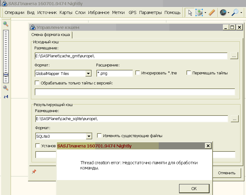

| Description | Оперативки в машине 32Гб. Была запущена конвертация кэша из GMT в SQlite. Кэш "весит" немногим больше 130Гб, на диске есть место. NTFS. В некий момент конвертация остановилась, в логе пошли ошибки, появилась надпись про невозможность работы, точно не помню. Перезапустил процесс заново, появилась приложенная картинка. Лог размером 1,3Гб -- весь не покажу, но вот несколько крайних записей: 2 0 1 6 - 0 7 - 0 5 1 5 : 0 2 : 2 9 . 7 3 1 ( i n i t ) 3 . 1 3 . 0 a t E : \ S A S P l a n e t \ s q l i t e 3 . d l l 2 0 1 6 - 0 7 - 0 5 1 5 : 0 2 : 2 9 . 7 3 1 ( i n i t ) o u t o f m e m o r y ( e r r o r c o d e : 7 ) 2 0 1 6 - 0 7 - 0 5 1 5 : 0 2 : 2 9 . 7 3 1 ( i n i t ) 3 . 1 3 . 0 a t E : \ S A S P l a n e t \ s q l i t e 3 . d l l 2 0 1 6 - 0 7 - 0 5 1 5 : 0 2 : 2 9 . 7 3 1 ( i n i t ) o u t o f m e m o r y ( e r r o r c o d e : 7 ) 2 0 1 6 - 0 7 - 0 5 1 5 : 0 2 : 2 9 . 7 3 1 ( i n i t ) 3 . 1 3 . 0 a t E : \ S A S P l a n e t \ s q l i t e 3 . d l l 2 0 1 6 - 0 7 - 0 5 1 5 : 0 2 : 2 9 . 7 3 1 ( i n i t ) o u t o f m e m o r y ( e r r o r c o d e : 7 ) | ||||||||

(0017495) gma (reporter) 06-07-2016 06:24 |
> надпись про невозможность работы -- cant.png |
(0017496) zed (manager) 06-07-2016 07:41 |
Попробуйте заархивировать лог, и если он получится не очень большой, прислать его мне. Возможно, там будет что-то интересное. Затем, удалите его и запустите дебажную версию. В SQLite кэше что-то успело создаться? Сколько файлов там и какого размера? Файлы только с раcширением *.sqlitedb или есть и другие (и много ли их, если есть)? |
(0017503) gma (reporter) 06-07-2016 11:23 |
> Попробуйте заархивировать лог -- sqlite.zip. Это следующий лог. первый потёрся самой программой, когда я запустил повторную конвертацию. Стабильно доходит до 15 уровня и затыкается. Внутри зипа есть кусочек старого лога (err10-07.txt) в месте перехода от ошибка10 к ошибка07. До этого с двух часов ночи была ошибка10. Переключение между номерами ошибок произошло после нажатия на Ок в окне "can't". Больше ничего интересного там не было. > В SQLite кэше что-то успело создаться? -- да создались папки: z2\ z11\ z12\ z13\ z14\ z15\ внутри созданы файлы трёх видов (files.txt). Все файлы *.sqlitedb-wal пустые (0), Все *.sqlitedb-shm равны 32кб и забиты нулями. |

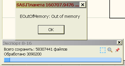

(0017505) gma (reporter) 08-07-2016 05:41 |
Попробовал на свежей "стабильной" (с) версии 160707 запустить этот процесс через "Операции--скопировать". Получилось то же самое (outom.png) Логи этого процесса не создавались. |

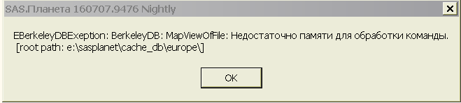

(0017509) gma (reporter) 12-07-2016 18:06 |
Могу создать новый инцидент, но мне кажется, они как-то связаны "bd.png" |
(0017510) zed (manager) 13-07-2016 03:23 |
Очевидно, если SQLite кэш выжрал всю доступную память, то ни Беркли ни всё остальное не сможет нормально работать, поэтому, да, эти ошибки связаны. |
(0017514) gma (reporter) 13-07-2016 06:10 |
Вся! память не выжирается. Съедается всего 3,5Гб т.к. прога 32-битная, и на этом всё кончается. Но конвертация в беркли была запущена на вновь открытой программе и вроде бы не должна быть напрямую связана с предыдущей ошибкой. Я предполагаю связь внутреннюю -- в алгоритмах конвертации или в отношениях с памятью... |
