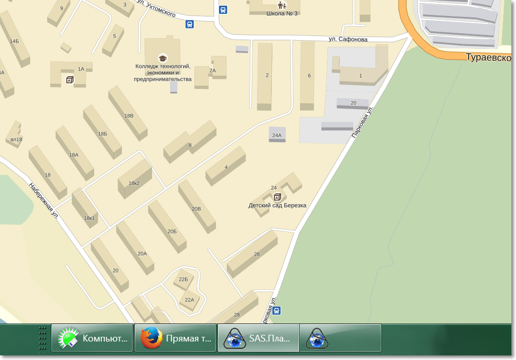

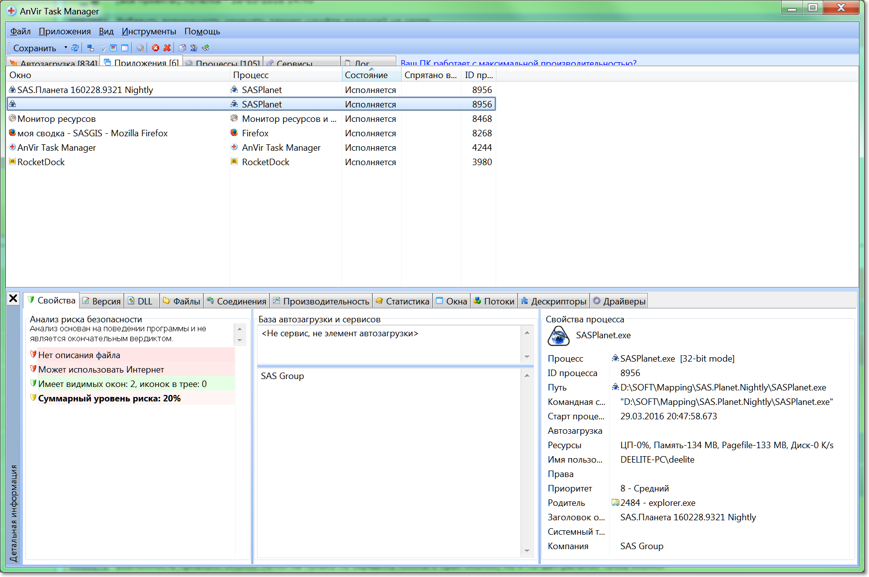

| Summary | 0003006: Вместе с окном приложения открывается ещё одно "левое" окно. | ||||||||
| Description | Возникает иногда. При нажатии на панели (попытках на него переключиться) ничего не происходит, исчезает при закрытии программы. Закономерности не выявил. См. скриншоты. | ||||||||
(0017130) zed (manager) 30-03-2016 07:15 |
Это по-моему с виндой что-то. Наблюдал такое же и на других программах, которые выводят заставку перед показом основного окна. |

вы должны увидеть вот такое окошко с ошибкой поиска как во вложении. имхо глюк именно в винде. попробуйте убрать аэро и запустить САС не в развёрнутом виде, а в окошке размером в четверть рабочего стола и повторить шаги по воспроизведению. как вариант гляньте что стоит в свойствах ярлыка САС. з.ы. я вот так словил ошибку у Outlook где нужно было нажать ОК чтобы продолжить, а окошко ошибки спряталось за форму Outlook... и ни по Atl-Tab, ни по сворачиванию\разворачиванию ни хотело показываться... |
(0017154) deelite (reporter) 14-04-2016 14:24 |
почему должно быть окошко с ошибкой поиска, если поиск даёт нормальные результаты? (адрес существует) Всё попробовал: аэро не влияет, окошко нигде не спрятано (я об этом сразу подумал). Даже разрешение экрана менял - его нет. В общем, отпишусь, когда дойдут руки до переустановки винды. |
