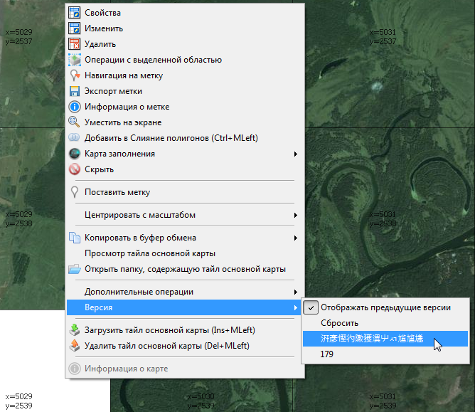

| Description | Названия версий кэша, написанные кириллицей, отображаются иероглифами. | ||||||||

(0016750) Papazol (reporter) 08-11-2015 07:16 |
Забыл указать, что это, естественно, юникодная версия программы. |

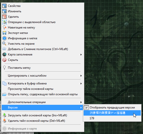

(0016758) Papazol (reporter) 08-11-2015 17:05 |

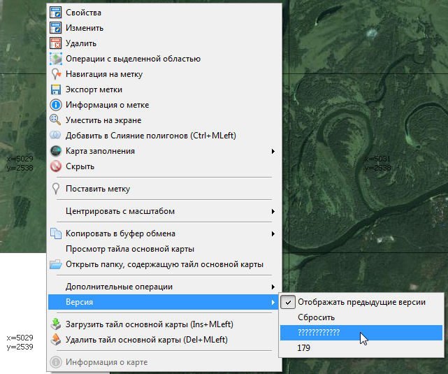

Так, появились некоторые изменения. Скриншот был сделан в предыдущей версии юникодной сборки, затем я обновил программу. Теперь в юникодной версии 9226 появилась надпись "Сбросить", которой не было раньше (см. скриншот). А иероглифы остались. В неюникодной сборке 9226 вместо иероглифов вопросительные знаки. |

(0016760) Papazol (reporter) 08-11-2015 17:13 |
Может, у меня какие-то ошибки в базе Беркли. Потому что тайл, на котором появляется такая иероглифическая надпись, пустой. Если выбрать версию, обозначенную иероглифами, в качестве текущей, никаких изображений не появляется вообще. |
(0016761) Papazol (reporter) 08-11-2015 17:15 |
В релизе тоже вопросительные знаки. |

(0016763) Papazol (reporter) 08-11-2015 17:36 |
Да нету их. Дело было так: я скачивал большую область. Обнаружил, что осталась дырочка в один тайл, приблизил его и попытался скачать вручную (иногда бывает, что единичные тайлы пропускаются). Не прокатило, дырочка осталась. Значит, в какой-то версии на этом месте есть такой же тайл. Стал проверять, в какой версии, и вот получил. Была у меня некогда версия "Проверочная", но я все тайлы её удалил, как я считал. Видимо, хвостик всё же остался, правда, как теперь определить, что там иероглифами написано? |
(0016764) zed (manager) 08-11-2015 17:44 |
Похоже вот на этот баг 0002771 |
(0016765) Papazol (reporter) 08-11-2015 17:47 |
Похоже... |
