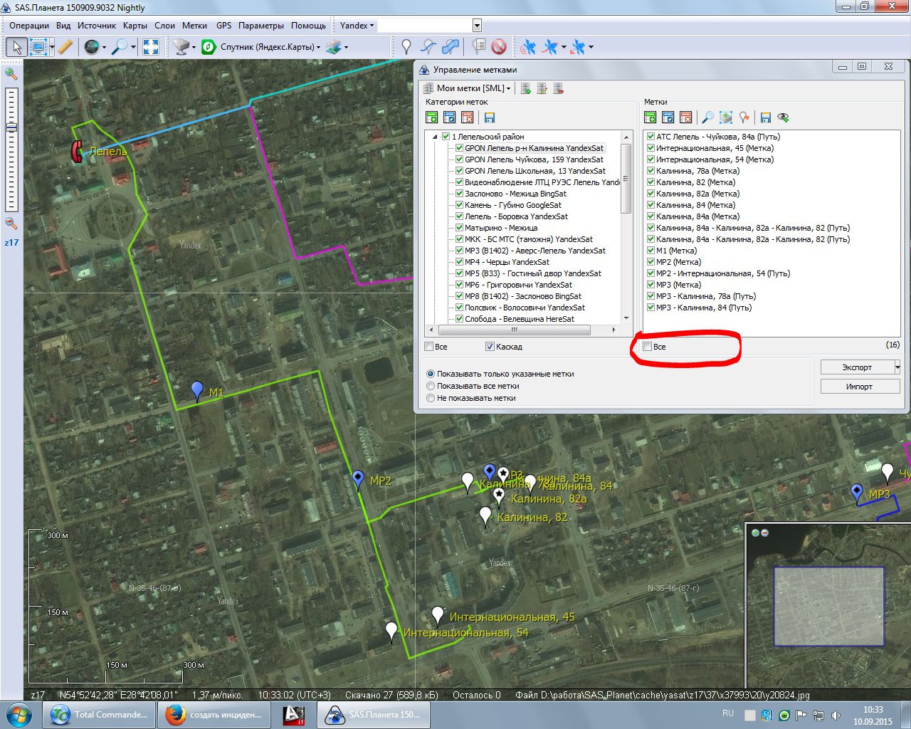

| Description | При использовании программы возникает необходимость ставить определенные метки с названиями и наносить пути. Если необходимо быстро прикинуть ситуацию только по путям, то приходится в в "Управлении метками" снимать галочки с меток, чтобы они не мешали на главном экране. Если меток много и они перемешаны с путями, то это занимает много времени и требует определенного внимания. Хотелось бы иметь возможность включать/выключать отображение меток и путей. То есть сделать два чекбокса "Метки" и "Пути" (насчет полигонов не скажу, и имею слабое представление об их назначении), соответственно, в положении "включено" показывают метки/пути в зависимости от чекбокса, а в положении "выключено" - не показывают | ||||||||
| Additional Information | На прикрепленных скриншотах видно, что метки и их названия перекрывают пути Также красным пометил, где можно было бы вставить соответствующие чекбоксы | ||||||||

(0016442) vdemidov (manager) 10-09-2015 08:18 |
Вы, понимаете, что добавленные туда куда вы предлагаете чекбоксы, должны менять видимость меток только в текущей выбранной категории? А вообще мой совет - разделяйте метки и пути в подкатегории. И проблем не будет. :) |
(0016443) georgi4 (reporter) 10-09-2015 08:35 edited on: 10-09-2015 08:41 |
>>разделяйте метки и пути в подкатегории Это, конечно, хорошо, только у меня планируется в "Категориях меток" 5 основных категорий, в них суммарно еще около 150 подкатегорий, и в каждой такой подкатегории в среднем по два-три пути и около 10 меток. И все это будет сосредоточено в основном на площади трех городов с численностью населения около 40 тысяч человек в каждом. Если мне поделить еще подкатегории на подкатегории третьей степени, то я запутаюсь в дереве категорий на века. Так что я уж лучше по-старинке. Но все равно спасибо. PS На сегодня выполнено около 10% от запланированного, как подойду к половине (или сделаю хотя бы один город из трех), то сброшу вам скриншот с путями и метками. >>должны менять видимость меток только в текущей выбранной категории Так если есть возможность сделать включение/выключение меток/путей во всех категориях сразу - подходит и такой вариант, даже, может, и удобнее, чем в отдельно взятой категории. А в общем и целом - спасибо огромное за программу, весьма и весьма выручает |
(0016444) Papazol (reporter) 13-09-2015 20:15 |
Как это понимаю я: фильтрация отображаемых меток по признаку (точка, полигон, путь). Это должно действовать при любом количестве включенных для отображения категорий. Но проще на самом деле все пути собирать в отдельную категорию "Пути", в которой куча подкатегорий по необходимости, а все точки - в отдельную категорию "Точки" с такими же подкатегориями. Тогда, оперируя всего двумя галками, можно будет включать/выключать отображение нужных меток. Даже если уже проделана часть работы, то есть метки созданы и распиханы по категориям, их можно переразложить, это не так сложно. |
(0016467) georgi4 (reporter) 22-09-2015 08:13 |
Papazol, разобрал метки и пути по двум категориям, результат весьма и весьма близок к желаемому. Главное не разворачивать дерево категорий без лишней необходимости, а то в глазах начинает рябить :) |

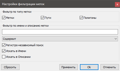

(0020527) zed (manager) 16-03-2025 08:24 |
Добавил кнопку "Фильтровать метки" (последняя, оранжевая) при нажатии на которую открывается окно с настройками фильтрации. Там можно выбрать нужные опции и применить фильтр (без закрытия окна настроек - при нажатии кнопки Применить, или с закрытием - при нажатии Ок). Повторное нажатие кнопки "Фильтровать метки" отключает фильтрацию. |
