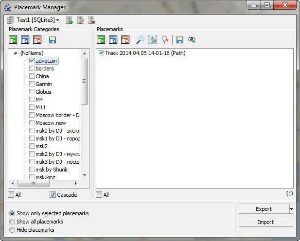

| Summary | 0002809: Метки в SQLite3: не сохраняется выбор категорий при выходе | ||||||||
| Description | SAS.Planet.Nightly.150905.9015.7z Метки в SQLite3. После перезапуска САС всегда выбрана куча разных категорий, одна и та же куча, непонятно, почему именно эта. | ||||||||

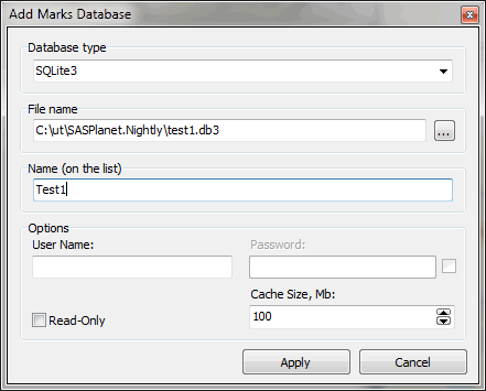

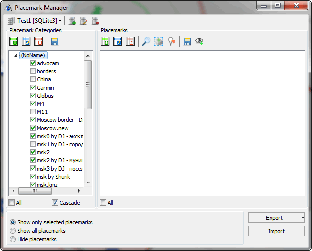

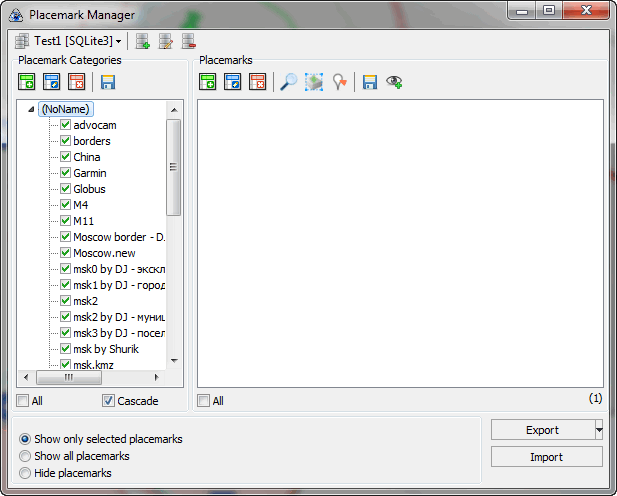

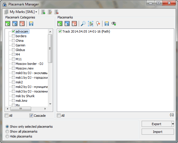

| Steps To Reproduce | См. скриншоты. 1. Использую метки в SML (26 МБ), выбираю одну категорию, делаю экспорт всей базы в файл test1.db3 2. Добавляю эту базу 3. Переключаюсь на неё - выбраны все метки 4. Выбираю одну категорию 5. После выхода и входа выбрано много категорий. | ||||||||
| Additional Information | Если переключиться в SML и обратно в SQLite3 - выбраны те же самые категории, как на 5-м скриншоте. | ||||||||
