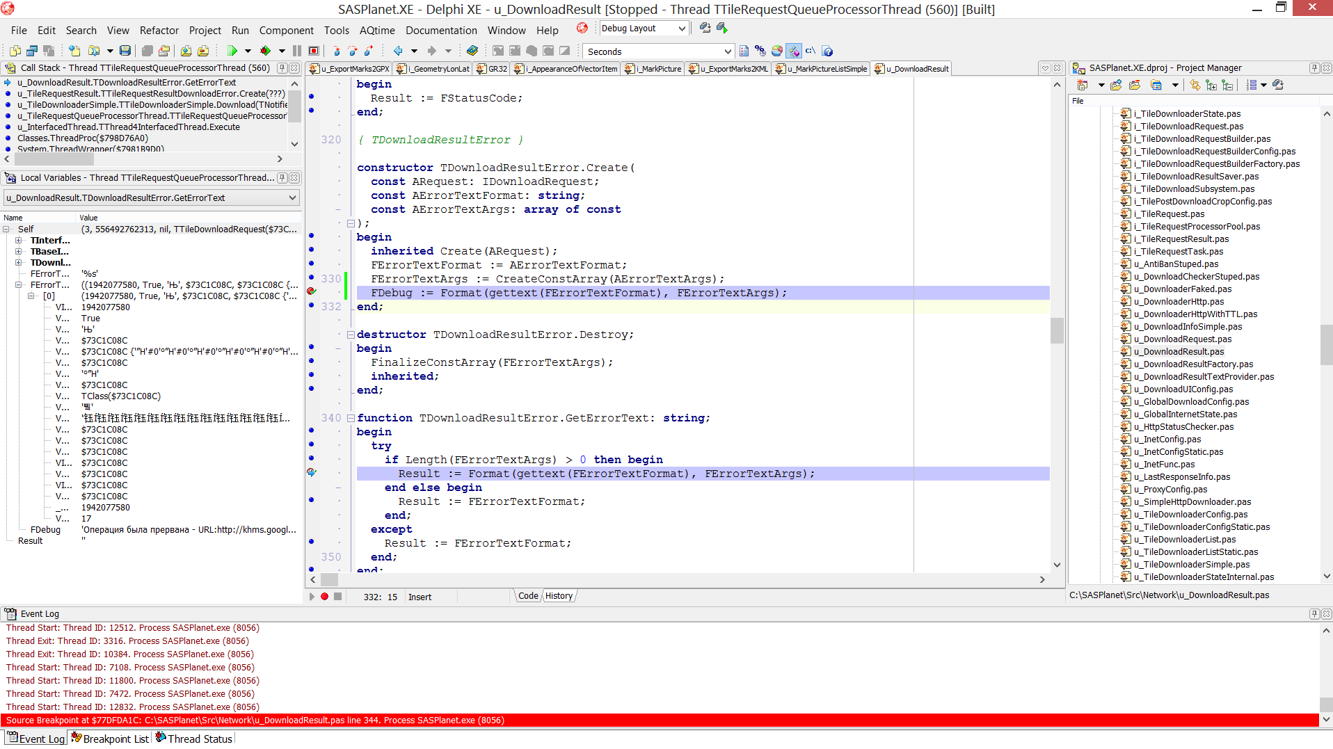

| Summary | 0002781: Access Violation в TDownloadResultError.GetErrorText в юникодной версии | ||||||||
| Description | Иногда FErrorTextArgs содержит мусор вместо актуальных данных, что приводит к возбуждению EAccessViolation внутри SysUtils.Format, вызываемой из u_DownloadResult.TDownloadResultError.GetErrorText. При этом AErrorTextArgs для этого экземпляра TDownloadResultError были валидными в момент вызова конструктора. | ||||||||
| Steps To Reproduce | Не уверен, проявляется редко. Часто всего всё проходит нормально: либо FErrorTextArgs оказывается валиден, либо мусор в FErrorTextArgs успешно читается SysUtils.Format и копируется в Result (в результате чего в Result - мусор, обычно - японско-китайские иероглифы). В любом случае это исключение где-то гасится и не всплывает до UI. | ||||||||
| Additional Information | Пример стека: :75cb0192 KERNELBASE.RaiseException + 0x49 :0040769c NotifyNonDelphiException + $1C :77e12bd3 ntdll.RtlRaiseStatus + 0x86 SysUtils.WideFormatBuf(???,???,???,2,(...),$CD9898) SysUtils.FormatBuf(???,???,???,2,(...),$CD9898) SysUtils.FmtStr(???,'%s',(...),$CD9898) SysUtils.Format(???,???,$CD9898) SysUtils.Format(???,???) u_DownloadResult.TDownloadResultError.GetErrorText u_TileRequestResult.TTileRequestResultDownloadError.Create(???) u_TileDownloaderSimple.TTileDownloaderSimple.Download(TNotifierOneOperationByNotifier($7FC7CC98) as INotifierOneOperation,TNotifierOperation($797FF428) as INotifierOperation,0,TTileRequest($73C69A20) as ITileRequest) u_TileRequestQueueProcessorThread.TTileRequestQueueProcessorThread.Execute u_InterfacedThread.TThread4InterfacedThread.Execute | ||||||||
(0016279) GunSmoker (developer) 03-08-2015 19:38 |
Зачем там нетривиальное копирование массива вариантов? Не проще ли будет сразу делать Format? Производительность? |
(0016280) GunSmoker (developer) 03-08-2015 19:51 |
Ага, причина вылета: в AErrorTextArgs сидит Item.VType = vtUnicodeString, который игнорируется CopyVarRec (вернее, копируется "как есть", без выделения памяти аналогично vtString, vtAnsiString, vtPChar, vtPWideChar и vtWideString). Соответственно, если исходное исключение (сообщение об ошибке) уже было удалено в момент вызова TDownloadResultError.GetErrorText, то указатели из копии FErrorTextArgs указывают в космос. Есть шанс что это сработает, если память от сообщения об ошибке ещё не была перезаписана. |
