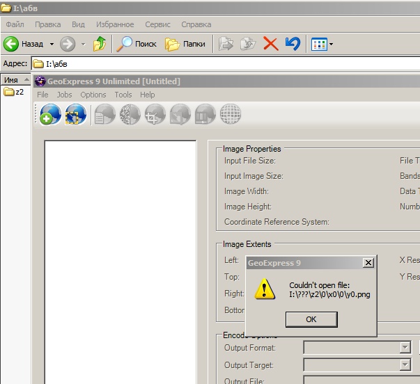

(0015934) Parasite (administrator) 17-05-2015 12:59 edited on: 17-05-2015 13:02 |
Проверил: - ANSI - тайлов не находит (см.аттач) - UNICIDE/noBOM - работает - UNICIDE/BOM - работает WinXP SP3 |
(0015935) zed (manager) 17-05-2015 13:05 |
Текущая ночнушка сохраняет в UTF8. Где ты взял ANSI и зачем переоткрыл тикет? |
(0015937) Parasite (administrator) 18-05-2015 02:01 |
>Текущая ночнушка сохраняет в UTF8. Где ты взял ANSI и зачем переоткрыл тикет? Хм. А ты вообще тикет читал, не? Выше было запрошено (от меня) потестировать AUX а разных кодировках оного (4й пост сверху). Вот, потестировал. Сохраняет в UTF? Отлично. Так-то у меня русских путей все равно нет, так что лично мне - без разницы. Если ничего больше тут от меня не требуется - закрывай тикет. |
