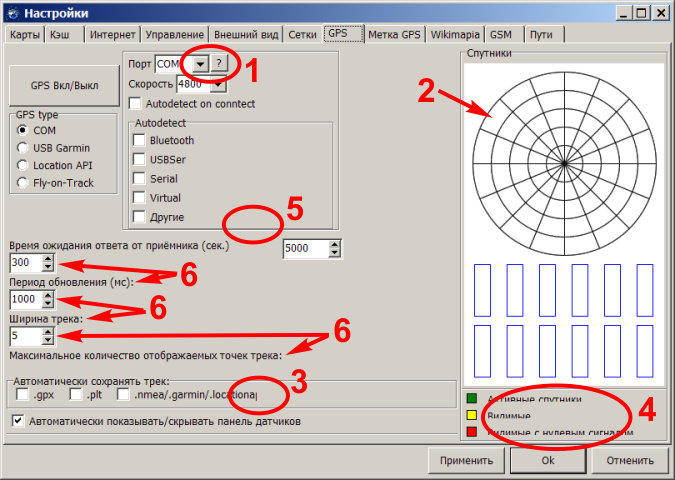

| Description | 1. Слиплись элементы. 3. Обрезается строка справа. 4. Обрезаются строки снизу. 5. Слиплись две рамки снизу. 6. Боксы с выбором значений непонятно к чему относятся (расположены до надписи?). 7. Поставить двоеточие после "Время ожидания ответа от приёмника (сек.)". 8. Перевести на русский "Autodetect" и "Autodetect on connect". 9. Убрать горизонтальную линию после фразы "Автоматически скрывать/показывать панель датчиков" (типа, "лишний тег <hr>"). На разных вкладках эта линия то есть, то её нет. Но, на мой взгляд она лишняя, загромождает. 10. Убрать такую же линию под кругом из пункта 2 (на этом, пардон, не "настаиваю" - на win7 она не выглядит сильно лишней, как на ХР, но я бы убрал). | ||||||||

Да, эта закладка просто ужасна. |
(0015137) vdemidov (manager) 27-01-2015 15:05 edited on: 28-01-2015 10:24 |
> 2. Круг растянут по вертикали. Ширина круга в пикслеях равна его высоте. Если у вас монитор все растягивает по вертикали, то может быть. Но это нужно менять настройки монитора, а не программы. А все остальное можно и нужно исправлять. |

И ещё (пусть в одном тикете всё будет): ... 9. Убрать горизонтальную линию после фразы "Автоматически скрывать/показывать панель датчиков" (типа, "лишний тег <hr>"). На разных вкладках эта линия то есть, то её нет. Но, на мой взгляд она лишняя, загромождает. 10. Убрать такую же линию под кругом из пункта 2 (на этом, пардон, не "настаиваю" - на win7 она не выглядит сильно лишней, как на ХР, но я бы убрал). По поводу пункта 2 - да, действительно, на нормальном мониторе круг круглый. Пункт снимается. |
