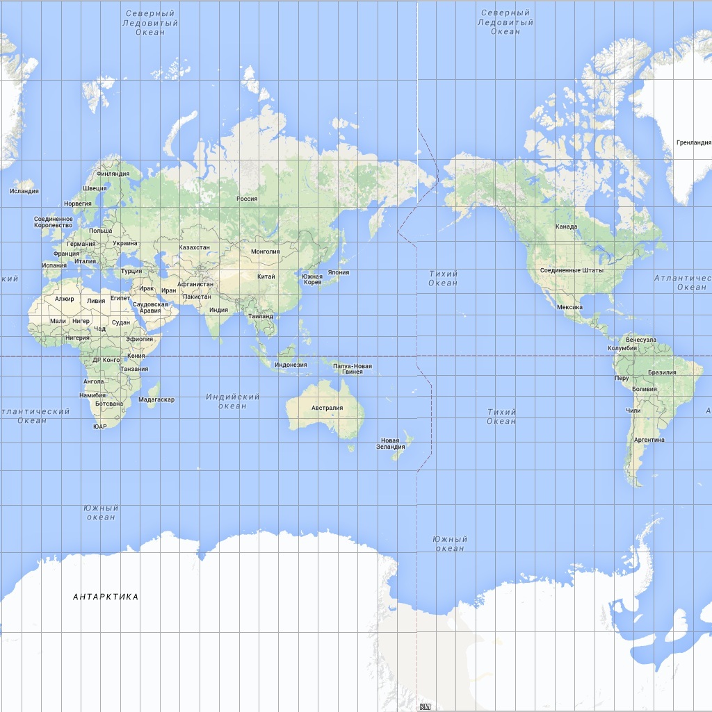

| Description | предлагаю ещё одно упрощённое решение "зависшей" хотелки 0002487 (проблема разрыва карты, очень неудобная, например, при изучении тихоокеанского региона). можно в меню "Вид" сделать пункт "Выбрать лист", в котором предусмотреть, например, следующие пункты: "Лист W180-0-E180" и "Лист W30-E180-W30", они же, например, "Лист Atlantic" и "Лист Pacific" (для наглядности прилагаю скриншот листа Pacific). в принципе, и этих двух будет вполне достаточно, чтобы устранить все неудобства. но можно сделать ещё каких-нибудь (по просьбам трудящихся :). например, "Лист W170-0-W170" (он устраняет неудобный разрыв восточной Евразии и Фиджи). а можно, вообще, сделать более универсальный вариант этого инструмента, предусмотрев в меню "Вид" пункт "Начальный меридиан", в котором пользователь будет просто выбирать меридиан с которого будет начинаться развёртывание листа глобальной карты. и те же три уже упомянутых листа можно будет получить просто задав начальный меридиан как "W180","W30" и "W170". но в этом случае пользователь будет иметь гораздо больше вариантов, ограниченным только шагом меридианов (например 10 градусов позволяет получить 35 вариантов листов). по-моему, это очень полезный и назревший инструмент. | ||||||||

А все остальное требует офигительной кучи изменений в порядке работы с прямоугольниками пикселов, тайлов и координат. Нужно что бы все операции принимающие прямоугольник (координат, пикселей, тайлов) были готовы к тому, что у него левая граница может быть больше чем правая, и считали что это прямоугольник пересекающий 180-й мередиан и действовали соответственно. Нужно проверить все циклы перебора тайлов в прямоугольнике (Хорошо если там используется итератор тайлов, а если просто два вложенных цикла?). И возможно куча других мест, о которых я просто не задумывался. |
(0015071) vdemidov (manager) 24-12-2014 08:29 |
В общем, я не готов этим заниматься в ближайшее десятилетие. И к пул реквестам и коммитам на эту тему буду относится очень внимательно. |
(0015072) vasketsov (manager) 24-12-2014 22:15 |
>левая граница может быть больше чем правая А если правую просто разрешить больше чем 180? Итераторы не пострадают. |
(0015073) vdemidov (manager) 25-12-2014 07:27 |
Ну да, но тогда появится такая проблема, что эти тайлы, полученные от итеартора, с точки зрения конвертера координат станут невалидными и придется перед их использованием проводить нормализацию или опять таки везде где используются координаты тайлов переделывать с учетом необходимости нормализации значений. Практически те же яйца вид в профиль. |
