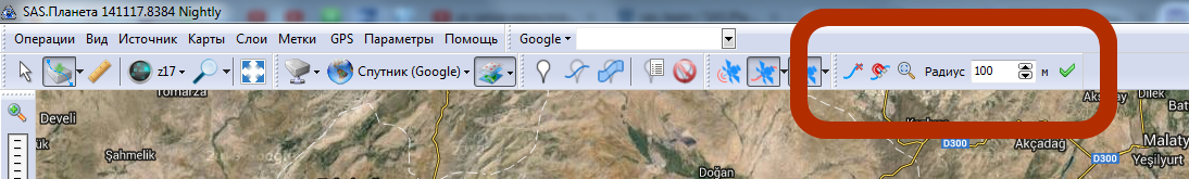

| Description | Значит, выбираю в тулбаре "Выделение по пути", ставлю две точки, на карте рисуется прямая, а на тулбаре появляется SpinEdit для установления радиуса, ставлю каретку в этот SpinEdit и пытаюсь изменить его значение с клавиатуры, ввожу цифру 2, а вместо изменения значения SpinEdit происходит вызов хоткея под цифрой "2". Иду в настройки там на в кладке "карты" что-то по дефолту забиндено на цифру 2, а также на другие цифры. Тоесть либо исправьте срабатывание хоткеев в SpinEdit-е на тулбаре, либо снемите дефолтовые настройки на запуск карт по цифровым хоткеям. | ||||||||||||

Тут есть нюанс, если панель масштабирования откреплена от верхнего дока, то всё нормально. А если панель в доке, то Spin обрабатывает хоткеи. Если плохо объяснил вот скриншот сделал, состояние в котором у меня Spin обрабатывает хоткеи: http://picsee.net/upload/2014-11-20/b66aed409153.png Проверил, на win7 и 8.1 |

В следующей ночнушке будет небольшой костыль. Можно вводить после получения этим спин эдитом фокуса, но если кликнуть после этого на карту, то опять начнут срабатывать хоткеи. Что бы опрять заработал ввод нужно кликнуть на поле поиска, а потом опять на спин едит. |
