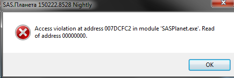

(0015320) aflexus (reporter) 26-02-2015 00:35 |
Вновь несколько раз споймал очень похожий вылет. После нескольких часов загрузки наглухо зависла. Работал с яндекс-картами а до этого с GeoCacher direct. Версия была не дебаг, вылетело лишь окошко с ошибкой (приаттачил). Параллельно была запущена GE и программа зависла после того как я закрыл GE. Запустил дебаг версию, и буквально после 10 минут c GeoCacher direct опять зависла намертво: экран программы белый, курсор крутится. Ждал минут двадцать, после убил (никакого SASPlanet.Debug.elf не получилось естественно), предварительно сделав дамп памяти (Может поможет как :) ). https://mega.co.nz/#!HpVhhBAY!eUrle0-bwq8R1ZOMb2WBLBdkQZ3crBcD458byjcKT10 Вообще ощущение, что это связанно либо с сетью, либо с GE. Часто замечаю, что когда запущена планета и GE одновременно, часто вылетает либо то, либо другое. |

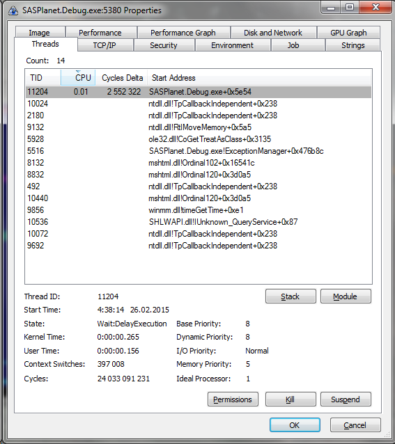

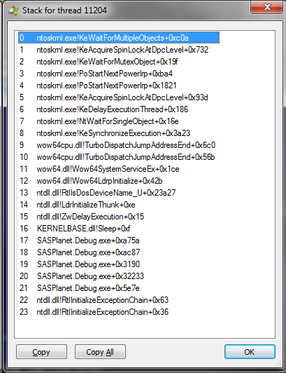

(0015324) aflexus (reporter) 26-02-2015 12:03 |
Добавил еще скрины из processexplorer |
(0015325) zed (manager) 26-02-2015 13:05 |
Видно что висит на каком-то локе. Может вы битый кэш Беркли юзаете? А то были случаи. |

В SASPlanet.Debug_20150226_1920.elf я вижу, что в память загружена libdb51 - её использует кэш Беркли. Так что в ваших словах о том, что вы его совсем не используете, есть неточность. Какая-то карта, его всё же юзает. Могу посоветовать распаковать ночнушку в отдельную папку, на чистый кэш и с чистыми настройками и попробовать воспроизвести ошибку. При этом кэш GE или GC будут недоступны, т.к. нужных библиотек в ночнушке нету. А кэш будет тайловый для всех карт, так что библиотеку libdb51 можно даже удалить из папки с тестовой ночнушкой. |

(0015352) zed (manager) 09-03-2015 20:23 |
Все логи заканчиваются одной и той же ошибкой: EAccessViolation (C0000005) at 002A8211 u_ImageLineProvider.TImageLineProviderAbstract.PrepareBufferData (291) Вы при склейке выбирали смену проекции или клеили в родную? Оперативки хватало? Склеивали большие куски? Два параллельных процесса склейки да ещё из кэша GC, да если ещё и со сменой проекции, это та ещё нагрузочка. |
(0015353) aflexus (reporter) 10-03-2015 05:27 edited on: 10-03-2015 06:48 |
Всегда клею родную проекцию. Оперативки 16, комп вроде не слабый. Куски порядка 12000х12000 пикселей под масштаб генштаба 25к. Вроде и не много, раньше клеил намного большими. Кэш практически весь стандартный (правда сейчас потихоньку перегоняю в беркли - отличная штучка :) ) Первый раз вылеты были на стандартном кеше, не GC. |
