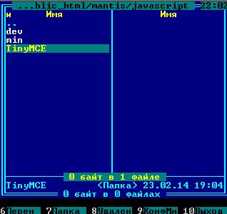

(0014189) Parasite (administrator) 30-04-2014 15:03 |
>вообще не про редактор, а про ссылки: "Я-таки настаиваю, что надо вернуть автоматические ссылки." Ссылки отвалились как раз после откручивания дефолтного мантисовского парсера - и прикручивания TinyMCE вместо. >Ты явно что-то путаешь. Аццтань. Я даже прикручивал его по тому же мануалу с ЖЖ, и папки с этим Tiny в мантисе до сих пор валяются, см.шапку. |

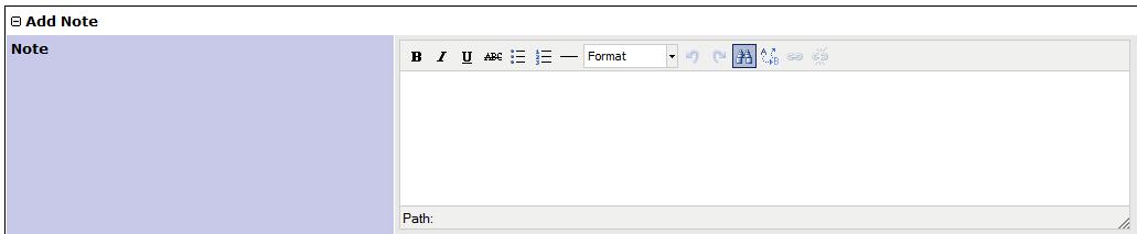

(0014203) zed (manager) 30-04-2014 16:03 |
Горячку, конечно, пороть не стоит - к делу нужно подходить неспеша, но хотелось бы заиметь более продвинутый редактор (см. скриншот - взят с http://www.mantisbt.org/forums/viewtopic.php?f=4&t=3086) |
(0014204) zed (manager) 30-04-2014 16:09 |
> Ну нету функционала мантисовского парсера внутри оного плагина Плагин ведь не заменяет парсер, а просто дополняет его, т.е. регистрирует теги, которые он умеет обрабатывать, а остальное не трогает. |
