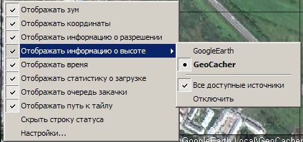

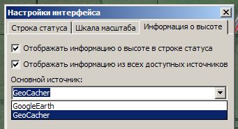

| Description | В данном случае имеется в виду настройка отображения высоты в статусной строке. Итак, включить/выключить само отображение высоты можно в четырёх! местах одного меню: галка на пункте основного меню статусной строки, точка на пункте "Отключить", куда имеется переход по стрелке, галка на пункте "Отображать информацию о высоте" закладки "Строка статуса" и галка на пункте "Отображать информацию о высоте в строке статуса" закладки "Информация о высоте". Также дублируются и остальные опции отображения высоты. Не факт, что при этом не возникает конфликтов. Хотелось бы иметь в основном меню статусной строки только опцию включить/выключить отображение высоты, а настройки (откуда брать данные, использовать ли все доступные источники) свести в одну закладку. | ||||||||
(0013887) zed (manager) 04-03-2014 04:53 |
> галка на пункте основного меню статусной строки Эта галка выставляется автоматически и через неё невозможно включить/отключить пункт меню. > Не факт, что при этом не возникает конфликтов. Факт - конфликтов не возникает. > Хотелось бы иметь в основном меню статусной строки только опцию включить/выключить отображение высоты В корне не согласен. Именно через меню статусной строки удобнее всего переключать источники и я против того, чтобы такую возможность убрать. Можно удалить вкладку из "Настройки интерфейса", но никак из строки статуса. И я вообще не согласен, что нужно что-то менять. По-моему, всё сделано вполне логично. |
(0013888) vdemidov (manager) 04-03-2014 07:36 |
Я, кстати, не понял в чем суть проблемы. Ну дублируется и что? Кому-то мешает? |
(0013892) Papazol (reporter) 04-03-2014 09:08 |
Постепенно замысел начал до меня доходить. Сейчас опишу, если где ошибусь - плиз, поправьте. 1. Чтобы это работало, должен быть доступ к кэшу GC или GE. Если ни один из этих кэшей не доступен, опции выбора их становятся серыми. Также серыми становятся опции "Отображать информацию о высоте" в других местах меню. И тогда п. 2 работать не будет совсем. 2. Если нажать кнопку "Отключить", то включить обратно этой же кнопкой не получится, а нужно нажать на один из источников данных GC/GE. Итак, отображение высоты имеет следующие опции: отображать/не отображать, GC/GE/оба источника. Для управления всеми этими опциями достаточно всего двух галок на названиях источников. Ни одной галки - не отображать, одна галка - отображать из этого источника, две галки - отображать из обоих источников. Если впоследствии возникнет ещё какой-либо источник для отображения высоты, его нужно будет просто добавить к двум имеющимся со своей галкой. |
(0013895) zed (manager) 04-03-2014 10:26 |
> Для управления всеми этими опциями достаточно всего двух галок А как по такой логике задать главный источник, из которого будут браться данные в первую очередь? > GC/GE/оба источника Там ещё SRTM и ASTER GDEM есть. Так что по-умолчанию у нас 4 источника. |
(0013900) Papazol (reporter) 04-03-2014 10:50 |
>А как по такой логике задать главный источник, из которого будут браться данные в первую очередь? Это правильный вопрос. Однако, как пользователь вообще узнает, откуда в данный момент берутся данные для отображения? Если ему всё равно, откуда они берутся, нет смысла выделять главный и второстепенные источники, с которого первого данные пришли - тот и главный. Если это критично, пользователь должен выделить один источник и затем переключаться между имеющимися с целью, например, сравнить данные. Это я фантазирую, ибо не знаю алгоритма работы с источниками. Хотелось бы интуитивно понятного интерфейса. >Там ещё SRTM и ASTER GDEM есть. А в списке таких нет. И доступ к этим данным происходит совсем иначе. |
(0013901) zed (manager) 04-03-2014 10:55 |
> Однако, как пользователь вообще узнает, откуда в данный момент берутся данные для отображения Пункт меню становится жирным. И чтобы сравнить разные источники, когда данные есть и там и там, нужно просто поставить точку на интересующем источнике - он станет главным. > А в списке таких нет. В релизе есть. |
(0013902) Papazol (reporter) 04-03-2014 11:18 |
Пункт меню становится жирным благодаря руке с мышью. Рассмотрим следующую ситуацию. Я установил главным источник GC. Веду курсор и наблюдаю за показаниями высоты. И вдруг попадается точка, для которой в кэше GC нет данных. Но есть данные в другом кэше. По логике, программа должна быстро заменить источник и показать высоту. Но я-то не буду знать, что данные идут уже с другого места. Или точка перескочит на другой источник? А как назад? >В релизе есть. Скриншоты показывают наличие в списках только двух источников: GC и GE. Это релиз. |
(0013903) zed (manager) 04-03-2014 11:23 edited on: 04-03-2014 11:25 |
> Или точка перескочит на другой источник? Не точка, а соответствующий пункт станет выделенным. И точно так же, он "перескочит" назад. > Это релиз В релизе есть папка .\TerrainData\ с конфигом. И в том конфиге прописаны дополнительные источники. Рельеф GE и GC доступны и без конфига, они зашиты в программу. |
(0013904) Papazol (reporter) 04-03-2014 12:06 |
Всё понятно. На этом предлагаю и закончить. |
