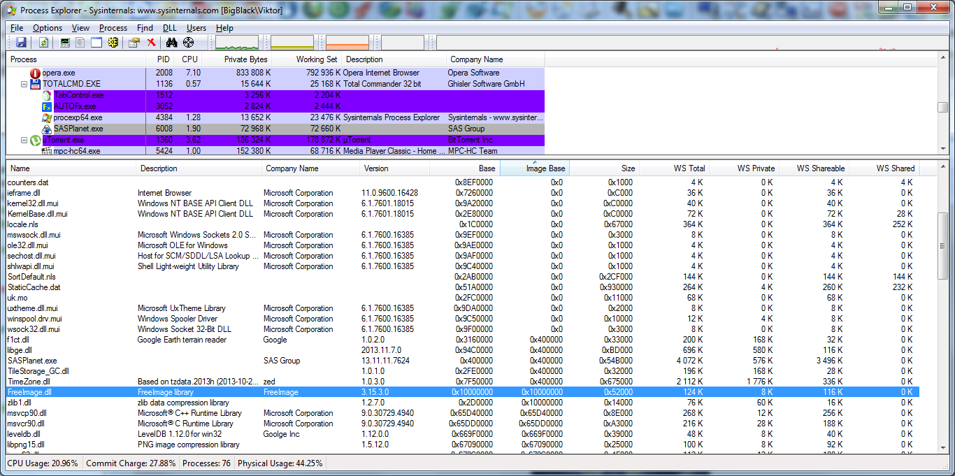

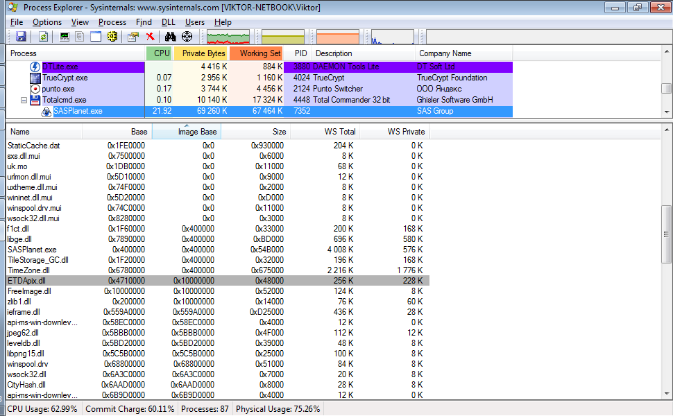

(0013277) vdemidov (manager) 15-11-2013 19:54 |
Первый скриншот сделан на 64-битной винде, а второй на 32-битном нетбуке. |

(0013778) zed (manager) 13-02-2014 13:52 |
Кстати, обрати внимание. На твоём же скриншоте у leveldb и libpng прописаны как бы правильные ImageBase. Но на самом деле у них всё те же 0x10000000h. И вообще этот адрес у всех сишных либ, что я собирал, но монитор почему-то его не показывает и всё выглядит как-будто бы ОК. |
