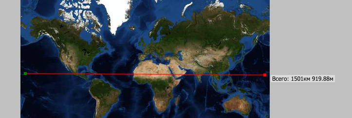

| Description | При охвате точками прямой более 180 градусов инструмент измерения расстояний выдаёт кратчайшее расстояние между ними, а не то, которое обозначено красной линией. Хорошо бы в таких случаях выводить их оба. | ||||||||
| Additional Information | возможно, есть некоторая связь с багом 215 - тоже про измерение расстояний http://sasgis.org/mantis/view.php?id=215 | ||||||||

(0000476) gpsMax (manager) 12-11-2010 05:23 |
Сейчас хотел описать еще пару багов с измерением расстояний у полюсов, на которые наткнулся, но обнаружил, что в свежей версии их уже нет. Неожиданно. :-) |
(0000478) feya (manager) 12-11-2010 06:39 |
Да, есть такое. С самого начала было, не спешу исправлять т.к. вроде не особо критичная ошибка |
(0001449) feya (manager) 30-03-2011 08:43 |
теперь будет выдавать то, которое обозначено линией |
(0001450) vdemidov (manager) 30-03-2011 09:14 |
По-моему зря. Тут была проблема с отрисовкой линий, а не с подсчетом. |
(0001451) feya (manager) 30-03-2011 10:01 |
помоему проблема именно с подсчетом, если мне надо измерить окружность земли на N-ом градусе то это будет невозможная задача при прежнем алго. Единственное, что теперь не измерить расстояние между соседними точками расположенными в разных полушариях, но это скорее проблема того, что нету сейчас зацикливания карты) |
(0001452) vdemidov (manager) 30-03-2011 10:23 |
> помоему проблема именно с подсчетом, если мне надо измерить окружность земли на N-ом градусе то это будет невозможная задача при прежнем алго Решается добавлением ровно одной промежуточной точки. Зато при новом способе, померить расстояние пересекающее 180-й меридиан невозможно вообще никак. Более того, для зацикливания карты, при котором новый алгоритм будет нормально считать придется переписать пол программы, в то время как отрисовку линии по правильному минимальному расстоянию сделать можно. |
(0001453) vdemidov (manager) 30-03-2011 10:24 |
Более того, даже с изменениями это все равно не то расстояние, которое оображается. |
(0001454) feya (manager) 30-03-2011 10:43 |
>Зато при новом способе, померить расстояние пересекающее 180-й меридиан невозможно вообще никак Помоему измерение расстояния участка, который программа даже не может отобразить излишне. >Более того, даже с изменениями это все равно не то расстояние, которое оображается. Ну рисовать изогнутую линию это будет уже перебор, хотя мысли такие проскакивали) |
(0001455) vdemidov (manager) 30-03-2011 10:46 |
Ну как хочешь. Я считаю, что зря, но вернуть как было не слишком сложно :) |
(0001456) feya (manager) 30-03-2011 11:32 |
>но вернуть как было не слишком сложно :) Не надо ничего ворачивать) Или делай отрисовку новую или оставляем как есть. |
