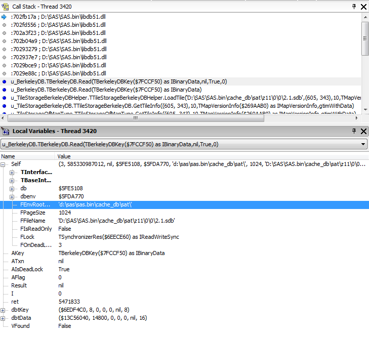

| Description | Во время работы завис поток отрисовывающий основной растровый слой интерфейса. Так как это было под отладчиком смог посмотреть кто завис. Оказалось обращение к беркли. | ||||||||
| Steps To Reproduce | Беркли неверсионный. Стандартные настройки, других копий программы не запущено. Работало отображение карты и слоя и закачка видимой области в режиме "Кэш+Интернет", отображение карты заполнения для главной карты на +1 зум Активно двигал и зумил карту | ||||||||
| Tags | BerkeleyDB, зависание | ||||||||
(0012569) zed (manager) 22-08-2013 19:40 |
Судя по скриншоту - словил дедлок: > AIsDeadLock = True |

(0012572) zed (manager) 22-08-2013 19:51 |
Закрыть САС, в DB_CONFIG добавить строчку: set_verbose DB_VERB_DEADLOCK on И если словишь ещё раз, то ничего не трогая, пока оно висит, нужно собрать статистику: db_stat -C A -h %путь_до_папки_env% (утилиту db_stat брать из комплекта sdb_util) |
(0012573) zed (manager) 22-08-2013 19:57 |
Ну, я не знаю почему оно может зависнуть внутри db.get кроме как из-за дедлока. Хотя в теории функция должна была сразу же вернуть результат DB_LOCK_DEADLOCK Там как бы настраиваемое поведение при дедлоках: оно может ждать какой-то тайматут или вышибать сразу. Причём, при дедлоке будет заблокировано 2 и более потока и какой из них получит отлуп так же решает библиотека. |

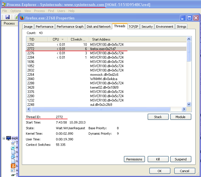

(0012755) Parasite (administrator) 09-09-2013 06:10 |
Ну вот мы не пережили очередных выходных - и успешненько зависли. Прилагаю в архиве (всё собрано еще до выхода из САСа - прямо из-под него): 1. 6 логов от db_stat по порядку, согласно указанным zed'ом командам. Команды н.1 и н.4 в данном случае почему-то отрабатывают бесконечно долго (ждал более полдня - так и не закруглились, снял принудительно), генерируя огромнейший лог под 400Мб на каждый (на момент снятия задач). Почему так - не знаю, дома такая же статистика (на бОльшем кэше) отрабатывала буквально за пару секунд. 2. Собственно скриншот САСа. Видно, что карта включена сама по себе - но уже отвалилась (в кэше этот район точно есть). Зависли, собственно, все 4 потока качаемые в BOTH. Два других потока - SAT и Decarta - качались ОК, но очень печально - так как уже САС встал на 100% камня. 3. Собственно всю папку ENV - она небольшая. Кому интересно - могут попытаться натравить на нее статистику на своей стороне. 4. Инфу по тредам САСа. 5. После сбора статистики была предпринята попытка выхода из саса штатным образом. Сас задумался, примерно через минуту ожидания вывалил еррор, и на этот раз завис окончательно. Снял по трем кнопкам. Еррор прилагаю в архиве. ELF не создался. |
(0012756) zed (manager) 09-09-2013 11:18 edited on: 09-09-2013 11:41 |
>Команды н.1 и н.4 в данном случае почему-то отрабатывают бесконечно долго При попытке чтения информации о закэшированных страницах в env, либа вошла в рекурсию. Страницы в кэше env хранятся в т.н. "хэш-слотах" и как видно из логов, там всего было 257 слотов. Первые 102 слота прочитались нормально, а вот при попытке взять информацию по 103-му слоту, произошёл облом - информация вернулась (11 страниц в слоте), а потом ещё раз вернулась, и ещё раз, и ещё... и так до бесконечности, пока процесс не был прерван вручную. >Инфу по тредам САСа Я просил конкретные ID потоков, которые грузят камень. В логах указано, что на момент снятия статистики было 2 активные транзакции на запись (в разные БД и дедлоков между ними не наблюдается). >ELF не создался Потому что ты проводил эксперименты на релизной сборке. %facepalm% Parasite Если не сложно, повтори свой эксперимент на 1) дебажной 2) свежей ночнушке 3) без ограничения affinity 4) и на сей раз с доп. инфой по конкретным ID зависших потоков. И кэш желательно заведи "с нуля", для чистоты эксперимента. Если исключить логическую ошибку использования BDB со стороны САС (а в Беркли есть некоторые оговорки, при использовании его в много-поточных приложениях), можно сделать вывод, что наблюдается какая-то ошибка в библиотеке. Возможный вариант лечения - ещё более агрессивная блокировка потоков со стороны САС. Сейчас САС не разрешает двум потокам одновременно писать в одну БД, а можно попробовать запретить вообще одновременный доступ ко всему кэшу. |
