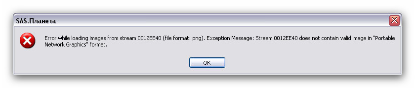

| Summary | 0000204: При загрузке программы вылетает ошибка | ||||||||
| Description | Чтобы сделать картту для MapNav подбрасываю тайлы в кэш GoogleMV. Но потом стоит только загрузить SasPlanet, как выскакивает ошибка | ||||||||
| Additional Information | Вьюверы картинки просматривают нормально, ошибок нет. Версия 101103. На старой версии 10700 такого не было. Что случилось? | ||||||||
(0000464) vdemidov (manager) 11-11-2010 07:59 |
Попробуйте все-таки найти на каком файле оно спотыкается и прислать мне для опытов |
(0000465) Yurec66 (reporter) 11-11-2010 08:06 |
Дело в том, что на каком файле это проискодит понять трудно. Т.к. ошибка возникает в тот момент, когда в настройках карты установить тип кэша GoogleMV. Сохраняем. Потом я так понимаю программа подчитывает новые параметры. И если в кэше лежат файлы с картинками то и происходит вылет ошибки. Забыл добавить, что после ошибки программа перестаеь реагировать на изменения масштаба, передвижения катики в общем окне. Короче функционал полностью нарушается. Приходится перегружать программу. Я могу выслать несколько картинок для примера. Куда? На какой адрес. Ведь я понимаю вам нужна не сама картинка, а именно файл картинки. |
(0000466) vdemidov (manager) 11-11-2010 08:26 |
Ладно. Спасибо. Нужно для начала просто привести в порядок обработку ошибок загрузки тайлов. |

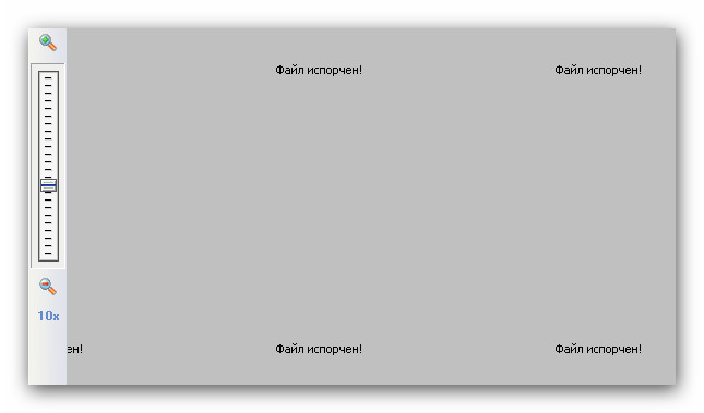

(0000516) Yurec66 (reporter) 15-11-2010 20:25 edited on: 15-11-2010 20:30 |
Ошибка устранена частично. Окно с ошибкой не выскакивает, но при загрузке тайлов из кэша вместо картинок тайлов надписи "Файл испорчен". Каким образом он может быть испорчен, если я его нормально просматриваю вьювером??? см. рисунок. |
(0000518) vdemidov (manager) 16-11-2010 08:15 |
Например файл с расширением png, а внутри jpg или наоборот. Так что файл в студию. И пишите это в отдельном баге. А этот закрыт. Ошибка не выскакивает. |
