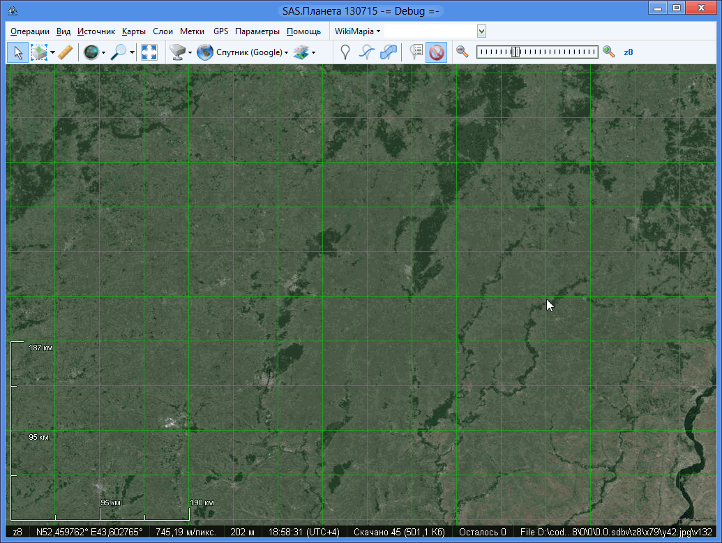

| Description | Хотелось бы иметь возможность установить сетку шкалы масштаба на всю карту. Таким образом, было бы проще прикинуть расстояние, особенно при движении. | ||||||||||||

(0012083) zed (manager) 15-07-2013 14:56 |
Вид - Отображать границы изображений - Активный масштаб +1 Если при этом была выбрана статическая шкала масштаба с размером сторон 256 pix, то получите то, что заказывали :) |
(0012084) zed (manager) 15-07-2013 15:00 |
На скриншоте показан "Активный масштаб +2" |

(0012087) Embrozy (reporter) 15-07-2013 17:56 |
Спасибо, что отреагировали на мою хотелку :). Попробовал сделать так, как посоветовал zed, но сетка не совпадает со шкалой масштаба (проверено на нетбуке и домашнем пк). А вообще хочется вот чего: 1. Допустим пункт такой: Вид -> Сетка Появлялась бы сетка, как на верхнем скриншоте, т.е. по сути была бы привязана к шкале масштаба без всяких шаманств с меню Отображать границы изображений; 2. Там же: Вид -> Сетка кнопка привязать к метке GPS. При нажатии которой появлялась бы сетка совпадающая с размерами шкалы масштаба, но привязанная к метке GPS, т.е. как азимутное кольцо. Результат: По первому пункту: при просмотре карты было бы удобно быстро прикинуть расстояние и размеры, например, водоемов; По второму: было бы очень удобно оценивать приблизительное расстояние до объектов при движении в авто с включенным GPS одним взглядом на экран. И конечно, само-собой было бы удобнее вкл/откл данную опцию. |
(0012088) Embrozy (reporter) 15-07-2013 18:05 |
Сейчас еще раз покрутил ширину шкалы масштаба, получилось подобное, как на скриншоте, но согласитесь, до этого надо еще додуматься :), а если делать для всех, то удобнее было бы вывести кнопочки. :) |
