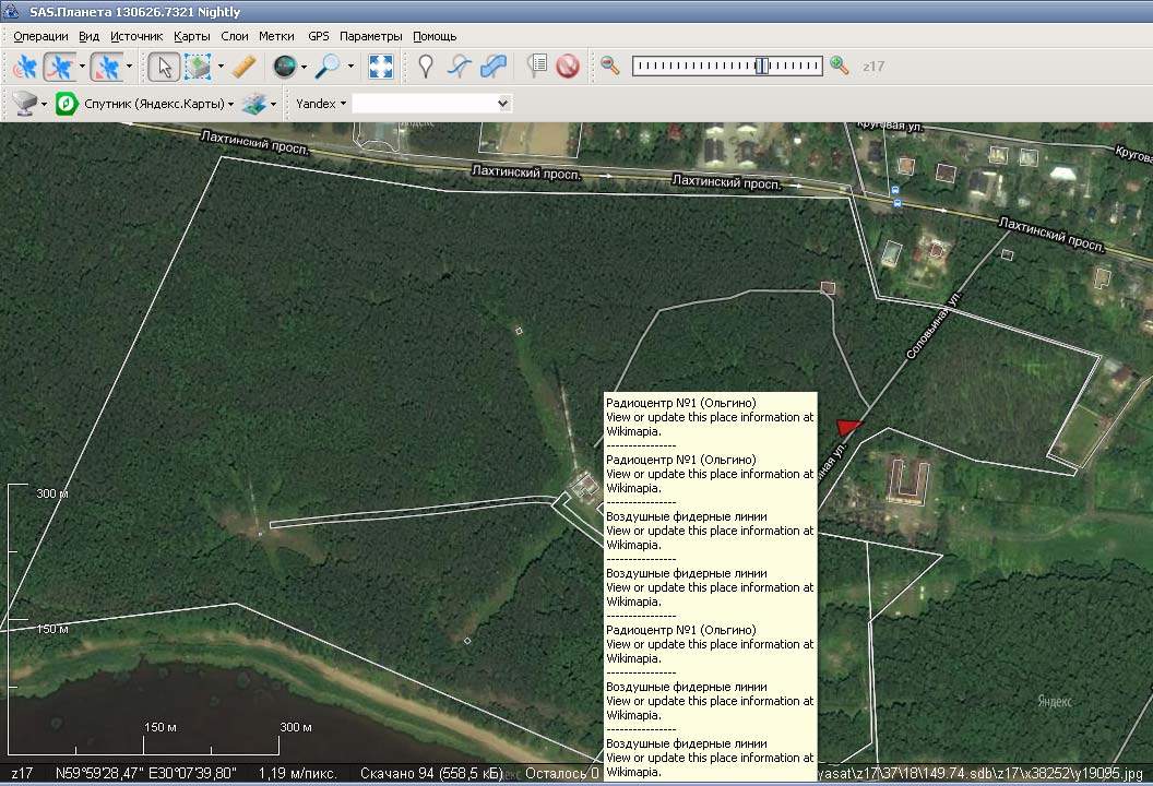

| Description | В новых ночнушках стали выводится дубликаты описаний. Удаление слоя векторной Викимапии и закачка снова проблему не решает. | ||||||||

(0011754) koch (reporter) 22-06-2013 22:39 |
видимо это из-за 0001948 сталобыть непонятно, баг это или фича? |
(0011756) vasketsov (manager) 23-06-2013 08:05 edited on: 23-06-2013 08:05 |
Объекты викимапии дублируются во всемх тайлах, куда попадают (за небольшим исключением). Соответственно, под мышкой находятся несколько идентичных объектов. А поскольку работу с метками и с вики перекорёжили в тикете 0001948 одинаково, это и вылезло. Это ошибка. |

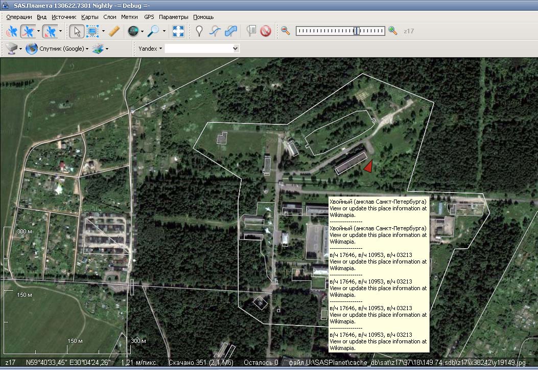

(0011868) rudepravo (reporter) 28-06-2013 00:27 edited on: 28-06-2013 00:30 |
Очень неудобно стало. Зачем разводить Баден-Баден? Пример в аттаче. Может как-то проверять уникальность названия? Не GUID, а названия метки? Т.е. в предложенном скриншоте выводить Радиоцентр №1 (Ольгино) Воздушные фидерные линии а не дупить по 4 раза одно и тоже (да, GUID у них разные ((( |

(0011876) zed (manager) 28-06-2013 08:33 |
>ИМХО лучше вынести в настройки программы Какие настройки, если это баг? |
(0011877) Garl (manager) 28-06-2013 08:34 |
иногда несколько объектов викимапии перекрывают друг друга, так вот очень удобно в хинте видеть все несколько объектов находящихся под курсором. |
(0011878) zed (manager) 28-06-2013 08:35 |
Баг в дублировании а не в том, что несколько объектов под курсором. Объект один, а описаний два - баг. |
(0011879) zed (manager) 28-06-2013 08:45 |
Причём, в момент загрузки даже видно, как происходит дублирование. Вначале загружается один контур и появляется одна запись в хинте. При этом линия объекта тонкая, затем подгружаются соседние тайлы, линия утолщается и в хинт добавляется ещё пачка дублирующихся строк. |

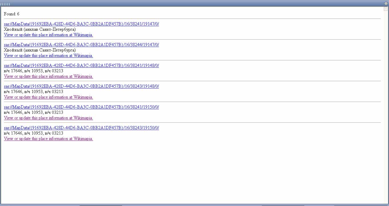

(0011903) rudepravo (reporter) 28-06-2013 20:08 |
Так это разные объекты. Вот что выдаётся при клике на хинт: Found: 8 -------------------------------------------------------------------------------- sas://MapData/{91692EBA-428D-44D6-BA3C-0BB2A1DF457B}/16/38250/19033/0/ Радиоцентр №1 (Ольгино) View or update this place information at Wikimapia. -------------------------------------------------------------------------------- sas://MapData/{91692EBA-428D-44D6-BA3C-0BB2A1DF457B}/16/38254/19033/0/ Радиоцентр №1 (Ольгино) View or update this place information at Wikimapia. -------------------------------------------------------------------------------- sas://MapData/{91692EBA-428D-44D6-BA3C-0BB2A1DF457B}/16/38252/19034/1/ Воздушные фидерные линии View or update this place information at Wikimapia. -------------------------------------------------------------------------------- sas://MapData/{91692EBA-428D-44D6-BA3C-0BB2A1DF457B}/16/38253/19034/1/ Воздушные фидерные линии View or update this place information at Wikimapia. -------------------------------------------------------------------------------- sas://MapData/{91692EBA-428D-44D6-BA3C-0BB2A1DF457B}/16/38250/19035/0/ Радиоцентр №1 (Ольгино) View or update this place information at Wikimapia. -------------------------------------------------------------------------------- sas://MapData/{91692EBA-428D-44D6-BA3C-0BB2A1DF457B}/16/38252/19035/1/ Воздушные фидерные линии View or update this place information at Wikimapia. -------------------------------------------------------------------------------- sas://MapData/{91692EBA-428D-44D6-BA3C-0BB2A1DF457B}/16/38253/19035/1/ Воздушные фидерные линии View or update this place information at Wikimapia. -------------------------------------------------------------------------------- sas://MapData/{91692EBA-428D-44D6-BA3C-0BB2A1DF457B}/16/38254/19035/0/ Радиоцентр №1 (Ольгино) View or update this place information at Wikimapia. |
(0011904) vasketsov (manager) 28-06-2013 20:29 |
>Так это разные объекты А пояснить? |
(0011905) rudepravo (reporter) 29-06-2013 02:50 edited on: 29-06-2013 02:56 |
>>Так это разные объекты > А пояснить? sas://MapData/{91692EBA-428D-44D6-BA3C-0BB2A1DF457B}/16/38252/19035/1/ Воздушные фидерные линии -------------------------------------------------------------------------------- sas://MapData/{91692EBA-428D-44D6-BA3C-0BB2A1DF457B}/16/38253/19035/1/ Воздушные фидерные линии -------------------------------------------------------------------------------- sas://MapData/{91692EBA-428D-44D6-BA3C-0BB2A1DF457B}/16/38252/19034/1/ Воздушные фидерные линии -------------------------------------------------------------------------------- sas://MapData/{91692EBA-428D-44D6-BA3C-0BB2A1DF457B}/16/38253/19034/1/ Воздушные фидерные линии |
(0011906) vasketsov (manager) 29-06-2013 09:32 |
Это разные тайловые координаты, объект просто на несколько тайлов растянут. И в каждом дублируется. Отсюда и дубли. |
