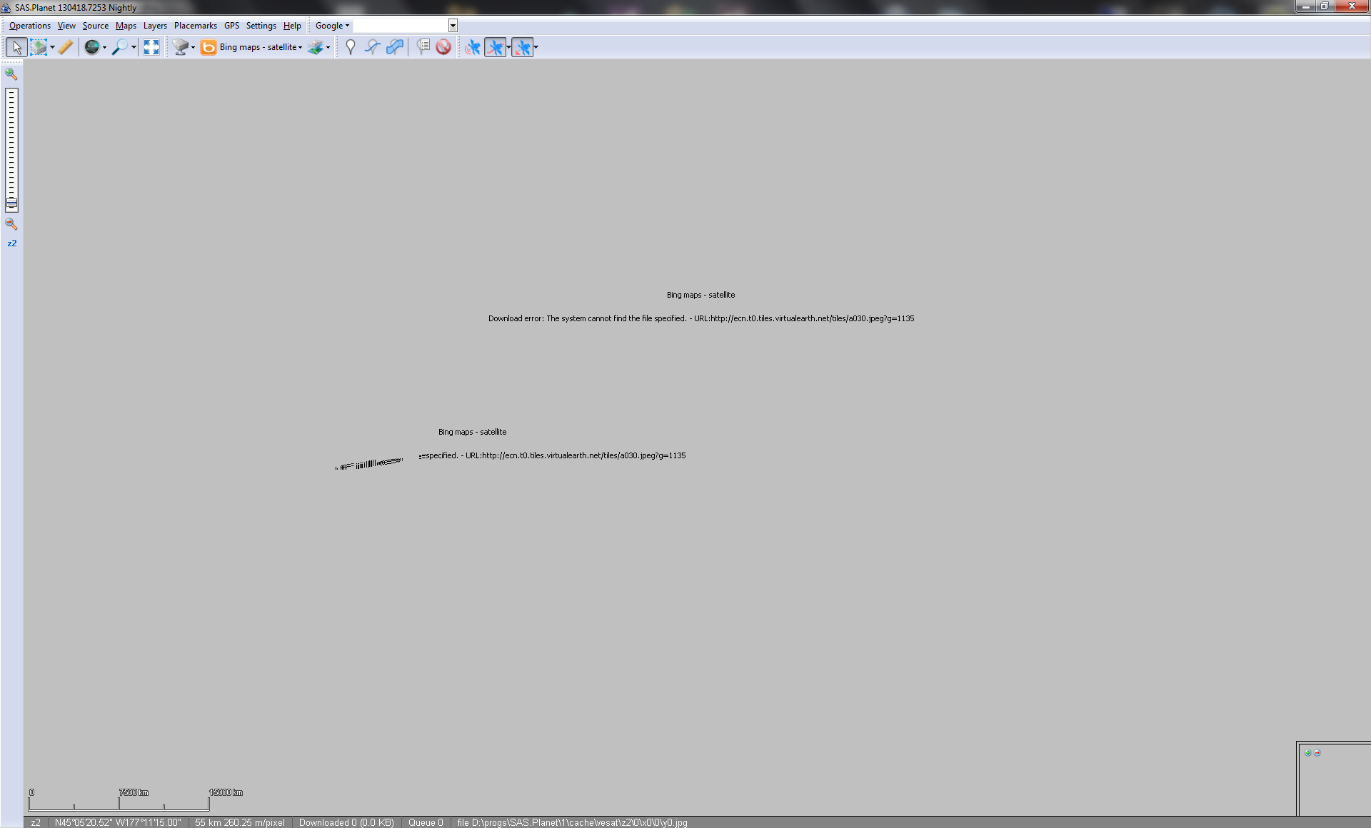

| Description | С некоторых пор, перестали скачиваться новые тайлы (для всех карт). На карте появлются сообщения типа "Download error: The system cannot find the file specified. - URL:<some URL>" Поставил последний nightly - не помогло. С фаерволом всё в порядке. | ||||||||

(0011203) Garl (manager) 25-04-2013 08:56 |
версия уже давно не 1135 |
(0011204) krogoth (reporter) 25-04-2013 09:14 |
Версия чего? Я поставил самую свежую, которая была на сайте. |
(0011207) zed (manager) 25-04-2013 10:02 |
А Internet Explorer работает нормально? |
(0011210) krogoth (reporter) 25-04-2013 10:49 |
Всё работает. |
(0011213) vasketsov (manager) 25-04-2013 10:56 |
>Версия чего? А где на скриншоте 1135? ;) Версия карты очевидно. зы. Правда там пофигу, но мало ли, сегодня версия бинга 1252. >Всё работает Хм. Заработало? Или всё работает кроме бинга? |
(0011219) krogoth (reporter) 25-04-2013 11:14 |
Всё работает, кроме SAS. В котором не работают все карты, а не только бинг. Поменял версию в настройках карты - без толку. |
(0011222) vasketsov (manager) 25-04-2013 11:22 |
В строке состояния есть путь до тайла. Убедитесь что он корректный. Проверять надо: а) насройки саса - пути к кэшам; б) параметры карты - путь к кэшу и тип кэша. |
(0011226) krogoth (reporter) 25-04-2013 11:29 |
Путь к кэшу правильный. Тип кэша дефолтный. |
(0011227) vdemidov (manager) 25-04-2013 11:59 edited on: 25-04-2013 11:59 |
А права на запись в папки кэша есть? |
(0011228) krogoth (reporter) 25-04-2013 13:19 |
Конечно. |
(0011230) zed (manager) 25-04-2013 13:43 edited on: 25-04-2013 13:44 |
На руборде, кстати, тоже сообщают об этой ошибке. И судя по скриншотам, наблюдается на разных версиях винды. |
(0011233) vdemidov (manager) 26-04-2013 06:51 |
У меня идей нет. Нужно исследовать. Нужно по максимуму информации о системе, на которой не работает. Можно попобовать чистую установку САСа в отдельную папку. На меня не расчитывайте, меня дней десять не будет. |
(0011234) krogoth (reporter) 26-04-2013 07:30 |
Чтобы не гадать на кофейной гуще, для таких случаев нужно писать лог со всеми исключениями и важными событиями. |
(0011236) vdemidov (manager) 26-04-2013 08:08 |
>Чтобы не гадать на кофейной гуще, для таких случаев нужно писать лог со всеми исключениями и важными событиями. Да, надо. Жду пулреквеста с потокобезопасной реализацией лога. |
(0011237) krogoth (reporter) 26-04-2013 08:34 |
Точно не дождетесь, пока не выложите исходники. |
(0011238) vdemidov (manager) 26-04-2013 08:58 |
> Точно не дождетесь, пока не выложите исходники. ;) Повеселили Уже года 2 как доступны в репозитории на битбукете. |
(0011239) krogoth (reporter) 26-04-2013 09:19 |
hg clone http://[email protected]/azya/sasplanet abort: HTTP Error 404: Not Found Или вы их куда-то еще дальше запрятали? ;) |
(0011240) vdemidov (manager) 26-04-2013 09:26 |
Неужели так сложно зайти на вики и прочитать? http://sasgis.org/wikisasiya/doku.php/sasdev:репозиторий_с_исходным_кодом |
(0011241) krogoth (reporter) 26-04-2013 09:31 |
Сложно. Вы бы еще дальше запрятали. |
(0011243) vasketsov (manager) 26-04-2013 11:01 |
>не дождетесь, пока не выложите исходники В случае использования исходников куда проще будет под отладчиком поглядеть, почему что где лажается. Лог тут вообще ни при чём. |
(0011245) krogoth (reporter) 26-04-2013 11:12 |
Лог тут при том, что его можно посмотреть при любой ошибке и не требовать от пользователей, чтобы они отлаживали программу вместо вас ;) |
(0011246) Garl (manager) 26-04-2013 11:13 |
минуточку! тут ничкто никому ни че мне обязан. программа распространяется as is если есть ошибка - давайте найдём её совемстными услилиями и профиксим. |
(0011247) krogoth (reporter) 26-04-2013 11:28 |
Обычно всё-таки принято, что программисты пишут код и отлаживают, а пользователи пользуются - независимо от модели распространения. Сделайте лог, вам же намного проще будет. |
(0011248) zed (manager) 26-04-2013 11:28 |
Уже давно как-то обсуждалось, что глобальный лог ошибок не помешает. Но пока никто не взялся его сделать, имеем что имеем. |
(0011249) zed (manager) 26-04-2013 11:33 |
>Сделайте лог, вам же намного проще будет. Строго говоря, необработанные ошибки у нас ловит эврика в дебажной сборке и с этим проблем нет. А вот в данном тикете, ошибка обработана, но задушена с мало-понятным сообщением. |
(0011250) krogoth (reporter) 26-04-2013 11:55 |
Вот поэтому исключения лучше не душить, а писать в лог во всех местах где они ловятся. |
(0011251) zed (manager) 26-04-2013 12:03 |
Ну так если их вообще не душить, эврика их и так прекрасно словит и никаких дополнительных логов не нужно. Я понимаю так, что лог, если его делать, просто должен содержать более детализированное сообщение о месте возникновения ошибки (в идеале - стек вызовов), но на саму обработку оной он никак влиять не должен. |
(0011252) zed (manager) 26-04-2013 12:35 |
А у эврики даже есть опция CatchHandledExceptions, так что по-идее, если её включить, то оно будет ловить каждый чих. |
(0011255) vasketsov (manager) 26-04-2013 18:30 |
>Обычно всё-таки принято, что программисты пишут код и отлаживают Самое интересное обычно наступает после отладки. Ибо программисты программируют. А тестировать должны тестеры. То есть именно ВЫ. Так что обижаться можно сколько угодно, но пользы никакой от этого не будет. Тем более что я почти уверен, что ошибка на вашей стороне. >Сделайте лог Ага. Вот прямо ща из-за какой-то дурацкой ошибки у того, кто зачем-то просит исходники ))) вот прям ща всё брошу и пойду лог забабацаю ))) >глобальный лог ошибок не помешает Да разве ж кто спорит )) |
(0011257) krogoth (reporter) 27-04-2013 04:08 |
Забавно. Вчера ошибка не проявлялась, сегодня опять вылезла, только сообщение другое. "Tile is recognized as empty". vasketsov, твоё желание свалить с больной головы на здоровую просто умиляет. Тестер нашел ошибку, а исправить ее - это уже ваша задача. И ошибка _ваша_, в этом не может быть сомнений. |
(0011258) zed (manager) 27-04-2013 05:09 |
>Забавно. Вчера ошибка не проявлялась, сегодня опять вылезла, только сообщение другое. "Tile is recognized as empty". Это не ошибка. А простое уведомление, что скачанный тайл идентичен тайлу из папки EmptyTiles в zmp и поэтому он не будет сохранён на диск. Может у вас вчера были проблемы с доступом к этой папке в zmp (или целиком к zmp?) и поэтому сас нечеловечески ругался? >И ошибка _ваша_, в этом не может быть сомнений. Нет. Сомнения очень большие. И скорее всего ошибка у вас в системе. Так что, тестируйте дальше. Тем более, что и продебажить наверняка сможете если ошибка будет воспроизводится. |
(0011259) krogoth (reporter) 27-04-2013 06:47 |
Это таки ошибка, потому что тайлы не скачиваются. А теперь выдает Data does not found. Status code 404. Все остальные программы работают без малейших проблем. Что такое zmp? Zero Marginal Product? Zero Moment Point? Zebrafish Mutation Project? |
(0011260) krogoth (reporter) 27-04-2013 06:51 |
Кстати, писать ошибки черным шрифтом на темном фоне карты - очень неудачная идея. |
(0011261) vasketsov (manager) 27-04-2013 06:54 |
>Все остальные программы работают без малейших проблем Все остальные, пытающиеся скачать этот конкретный тайл с бинга? >Что такое zmp? Файл или папка с настройками карты. >ошибка, потому что тайлы не скачиваются Во-первых, при ошибке "Tile is recognized as empty" тайл гарантированно скачивается. Во-вторых, никаких "потому что" может и не быть, тайл вполне может не скачиваться и при отсутствии ошибок, если так и задумано. >А теперь выдает Data does not found А что поменялось? |
(0011262) zed (manager) 27-04-2013 08:34 edited on: 27-04-2013 08:35 |
krogoth Сосредоточьтесь пожалуйста на ошибке "Download error: The system cannot find the file specified" которой посвещён данный тикет. Всё остальное задесь - совершенно лишнее. Если у вас не работает какая-то карта, то есть топик на форуме Уточнение ссылок на ресурсы, если они не работают. С нубскими вопросами вроде "Что такое zmp?" вам сюда: ВОПРОСЫ АБСОЛЮТНЫХ НОВИЧКОВ. Свои предложения по улучшению программы aka "писать ошибки черным шрифтом на темном фоне карты - очень неудачная идея" оформляйте в багтрекере в виде хотелок (если таковых ещё небыло) там и обсудим если что. |
(0011263) krogoth (reporter) 27-04-2013 08:41 |
>Все остальные, пытающиеся скачать этот конкретный тайл с бинга? И название которых начинается с SAS? :-D >А что поменялось? Я ничего не менял. |
(0011264) krogoth (reporter) 27-04-2013 08:45 |
>Сосредоточьтесь пожалуйста на ошибке "Download error: The system cannot find the file specified" которой посвещён данный тикет. Всё остальное задесь - совершенно лишнее. Не могу сосредоточиться, ошибки все время разные. Скорее всего, причина одна и та же. >Если у вас не работает какая-то карта, то есть топик на форуме Ошибки вылезают при работе со _всеми_ картами. >Свои предложения по улучшению программы aka "писать ошибки черным шрифтом на темном фоне карты - очень неудачная идея" оформляйте в багтрекере в виде хотелок (если таковых ещё небыло) там и обсудим если что. Вам что важнее, соблюсти формальности или сделать _вашу_ программу лучше? |
(0011265) zed (manager) 27-04-2013 09:00 |
>Скорее всего, причина одна и та же. Нет. Причины тоже разные. Возьмите снифер и убедитесь, качает оно что-то или нет. А потом уже говорите, что это ошибка программы. >Ошибки вылезают при работе со _всеми_ картами. Т.е. одна и тажа ошибка "Tile is recognized as empty" вылазит на ВСЕХ картах и ничего не грузит? Даже после перезапуска? Даже на картах у которых в zmp нету папки EmptyTiles? Не может быть! >Вам что важнее, соблюсти формальности или сделать _вашу_ программу лучше? Это не формальности. Брошенная вскользь фраза "а было бы неплохо..." просто затеряется в тонне таких же пожеланий. Для этого и придуман багтрекер, чтобы ничего не терялось, а выполнялось в той или иной очереди. К тому же, в том тикете можно будет провести обсуждение фичи и возможностей её реализации. Не всё так просто и не каждое пожелание можно вот так взять и реализовать за 5 минут. |
(0011266) zed (manager) 27-04-2013 09:14 |
И кстати, если вы уж назвались тестером, хоть бы написали на какой системе тестируете. Какое железо и софт используете. |
(0011297) zed (manager) 04-05-2013 04:36 |
С ру-борда, от человека с идентичной ошибкой: В общем я нашёл решение своей проблемы - Internet Explorer (он у меня браузер по-умолчанию, хотя пользуюсь я другим) иногда переходит в автономный режим работы как-то сам по себе, т.к. я его даже никогда не запускаю, а возможно это происходит через какую-нибудь другую программу или службу - я не знаю. Вышел из автономного режима и всё заработало. И таки да, если в IE включить автономный режим, SAS пишет именно такое сообщение, как на скриншоте в заголовке тикета. |
(0011299) vasketsov (manager) 04-05-2013 07:08 |
Если проблема в автономном режиме - то топикстартер ССЗБ, после 3-4 сообщения тикета можно было бы его закрыть. |
