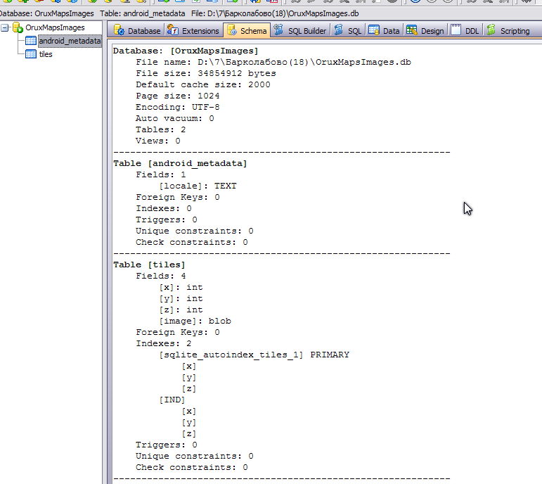

| Description | Хотелось бы предусмотреть возможность экспорта карт в формат OruxMaps с набором зумов в полном комплекте(два файла на выходе .db и .xml ) без промежуточных конвертеров. | ||||||||
| Tags | OruxMaps, SQLite, VIP, экспорт | ||||||||
(0011151) zed (manager) 19-04-2013 04:24 |
Описание формата в студию. |
(0011157) Yurec66 (reporter) 19-04-2013 05:33 |
Как такового описания полей наверное вряд ли получится найти... Если только прикрепить сформированные файлы. |
(0011159) zed (manager) 19-04-2013 06:00 |
Вот, нашлось краткое описание: OruxMaps использует свой собственный формат карт. Это сделано из-за ограничений на обработку больших изображений у мобильных eстройств. Карты находятся в папках,которые содержат: а) файл с привязкой(расширение otrk2.xml) б) файл с расширением .db или папки с изображениями карты (.omc2). Но без подробной информации, что это за зверь, можно не рассчитывать на реализацию хотелки. Оно и с описанием-то можно долго ждать, а тут тем более. |
(0011160) Yurec66 (reporter) 19-04-2013 06:22 |
сам файл карт формат - SQLite XML - файл с описанием привязок. Его для посмотреть могу выложить |
(0011161) zed (manager) 19-04-2013 06:44 |
>сам файл карт формат - SQLite Ну так с этого и надо было начинать, а то .db да xml... |

(0015921) zed (manager) 15-05-2015 15:59 edited on: 15-05-2015 16:00 |
Приложил пример базы. Один зум (z13), 42 тайла (7x6), карта OSM Mapnik. А теперь описание: - Размер тайлов 256*256 pix, - Поддерживается как минимум PNG и JPEG - Зумы нумеруются с нуля, как и в SAS внутрях (или +1 как в гуе) - X, Y нумеруются с верхнего левого угла, как у всех, только отсчёт координат надо брать от верхнего левого угла выделенной области, а не карты - Папка и файл привязки должны называться одинаково, это же имя будет отображаться в Orux как имя карты - Файл с данными должен называться OruxMapsImages.db - В одной базе может быть несколько зумов, и видимо, несколько снимков на одном зуме. Будет ли он накладывать слои сам или их таки надо сводить при экспорте не знаю, не тестил. Готов сделать, но с условием: http://www.sasgis.org/forum/viewtopic.php?f=61&t=2704 |
(0015923) Yurec66 (reporter) 15-05-2015 18:14 edited on: 15-05-2015 18:16 |

(0015954) zed (manager) 28-05-2015 08:20 |
Ночнушка с рабочим экспортом в Orux собрана, тестируйте. |
