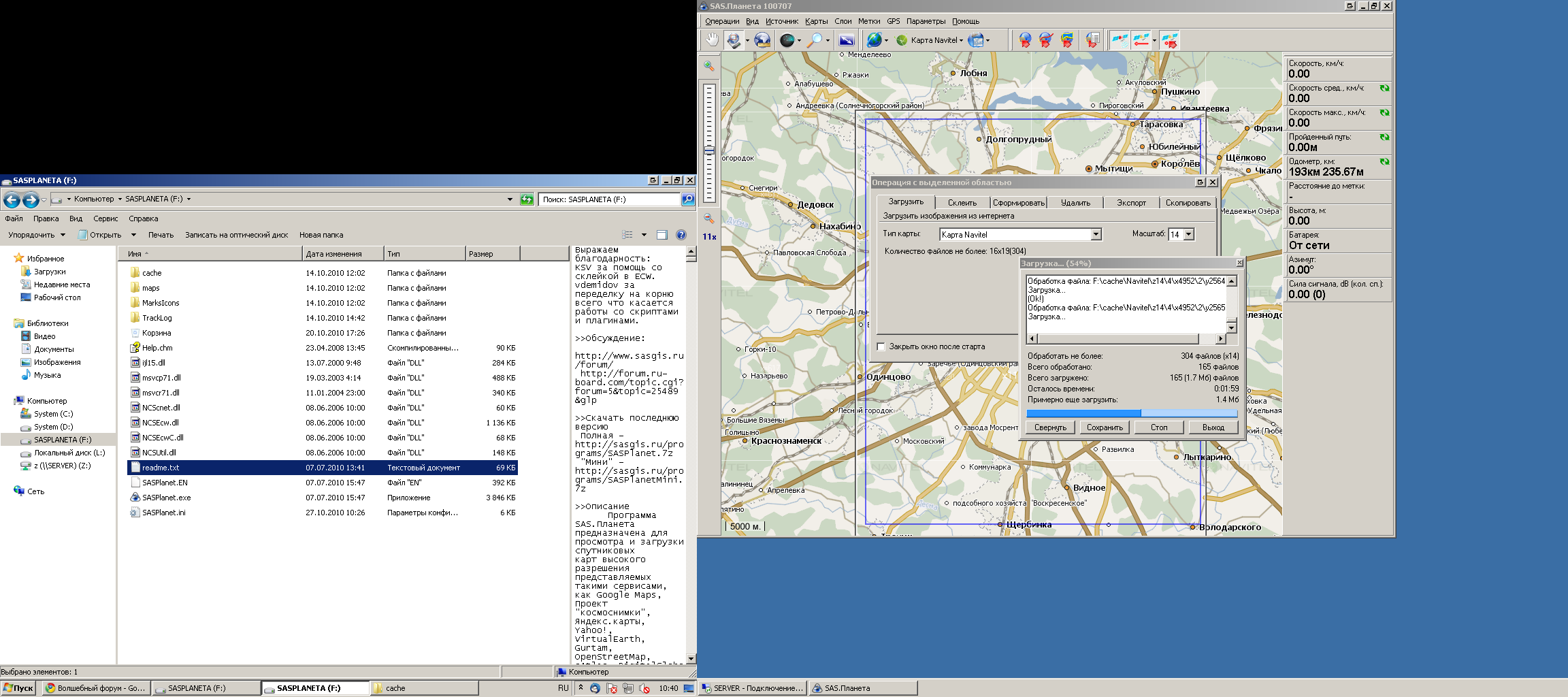

| Description | К компьютеру подключены 2 монитора с разной диагональю (разрешением): 1. монитор (главный) разрешение - 1024:768 2. монитор (дополнительный) разрешение - 1280:1024 При запуске окно программы "SAS.Планета" открывается на главном мониторе, если переместить его на дополнительный, то не удаётся его развернуть во весь экран. С другими программами такого пока не наблюдалось. | ||||||||

Забыл написать следующее: На скриншоте видно, что окно разворачивается, но по размерам первого монитора. |

У меня та же проблема. Два монитора один 24" 1920x1080 (основной), второй 19" 1280x1024. Windows 7 x64 eng. SASPlanet 110216. 1) При попытке развернуть в полноэкранный режим SASPlanet на втором мониторе - приложение перескакивает на основной монитор, при выходе из полноэкранного режима - приложение возвращается на второй монитор. Дополнительно, думаю из той же оперы: 2) Запускаю SASPlanet на основном мониторе, перетаскиваю окно на второй монитор в оконном режиме, разворачиваю(maximize) на весь второй монитор и закрываю - при следующем старте SASPlanet запускается на основном мониторе а не на том, где был до закрытия. Если же закрывать его в оконном режиме - он будет запускаться там же где его и закрыли. |
