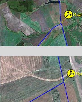

(0000410) 0589 (reporter) 07-11-2010 09:02 |
Может вот такой вариант с выноской иконки? (см.рис.) И выноска чтобы всегда одинаковой длины (в пикселях) независимо от масштаба (выноска и нулевой длины может быть). |
(0002759) gpsMax (manager) 30-05-2011 10:06 |
По поводу выносок - в озике такой вид можно наблюдать. И тогда нужен будет параметр "направление выноски", 8 значений с шагом 45 градусов. |
