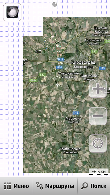

| Description | у меня воспроизводится на всех версиях SAS начиная с v.120808. выделяю квадратную область по границам тайлов. делаею экспорт в мяк. в любой из масштабов, достаточно одного для эксперимента. при отображения в самом МЯК на смартфоне отсутсвует верхний левый тайл (на всех масштабах). проверено с МЯК 3.83 и МЯК 4.03 | ||||||||

(0012248) vdemidov (manager) 31-07-2013 08:28 |
Подтвердите кто-нибудь есть такая проблема или нет. |
(0012251) zed (manager) 31-07-2013 09:08 |
Есть. Наблюдал такое на Symbian 9.3. |
(0012252) vdemidov (manager) 31-07-2013 09:33 |
Ну так чего не пофиксил, если у тебя есть где воспроизвести? |
(0012254) zed (manager) 31-07-2013 09:38 |
Не нашёл бага. А может это баг некоторых МЯК под некоторые платформы. |
(0012255) vdemidov (manager) 31-07-2013 09:40 |
И что делать будем? |
(0012256) zed (manager) 31-07-2013 09:42 |
Пускай висит - может кто-то найдётся и прояснит ситуацию и найдёт баг. |
(0012259) vasketsov (manager) 31-07-2013 11:06 |
>Не нашёл бага Из саса тайл экспортируется, но на целевой платформе не отображается? |
(0012260) zed (manager) 31-07-2013 11:20 |
Ага, что-то вроде того. Но там при экспорте применяется такая магия, что я и не исключаю ошибку в экспорте. |
