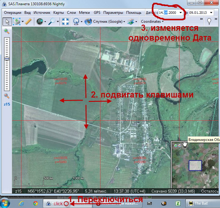

(0010359) rass (reporter) 09-01-2013 09:52 edited on: 09-01-2013 09:57 |
Заметил, что если переключиться через панель Виндовс с любого другого приложения на САС, то активным становится панель "Дата" в САС. Если сразу начать двигать карту клавишами со стрелками, то карта инертно, но двигается, но одновременно еще идет изменение Даты, до тех пор пока не кликнуть по карте и убрать фокус с панели Дата (приложил картинку). Может быть в этом проблема с задержкой? |

(0010363) Tolik (manager) 09-01-2013 09:57 |
rass, действительно, если включить панель Time Interval, то одновременно начинает меняться дата. Но дата меняется сразу после нажатия кнопки, а движение начинается через неск. сек. |

(0010365) rass (reporter) 09-01-2013 10:05 edited on: 09-01-2013 10:09 |
Проверил, в 121010 есть задржка, но очень маленькая и всегда постоянная (видимо определена значениями в ini), в отличие от версии Найт. И проверил есть ли проблема с изменением Даты - такая проблема уже присутсвует, значит она не влияет на тему. |
