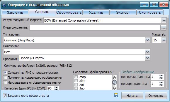

| 0001652 | SAS.Планета | [All Projects] Хотелка / Feature request | public | 22-10-2012 20:03 | 29-10-2012 14:08 | ||||
| Summary | 0001652: Доработать окно "Склеить" | ||||||||
| Description | После добавления выбора проекции при склейке: 1. Вертикальный размер окна стал маловат, поджимает снизу. 2. Название выпадающего списка проекций должно быть над полем (как у всех остальных), а не слева. Это потребует ещё увеличить размер окна по вертикали. | ||||||||
(0009693) Papazol (reporter) 22-10-2012 20:08 |
Да, и ещё вдогонку: по умолчанию лучше написать "Текущая проекция", так понятней. |
(0009694) zed (manager) 22-10-2012 20:22 |
...и ещё, тут бы зарезервировать место для галочки "Безпотерьная склейка JPEG", а то я отчасти и из-за такой неразберихи на этой вкладке всё никак не прикручу эту самую склейку. |
(0009697) Tolik (manager) 23-10-2012 04:13 |
Нет такого слова "безпотерьная". И "беспотерьная" нет (хотя это выглядит правильнее). Можно написать "Склейка JPEG без потери качества". Вот такой нелаконичный язык, места много надо резервировать. Выпадающий список проекций лучше укоротить. Некрасиво, когда надписи короткие, а поле длинное. "Текущая проекция" не пойдёт, т.к. бывает проекция карты и проекция слоя. |
(0009702) bk99 (reporter) 23-10-2012 06:42 |
> Можно написать "Склейка JPEG без потери качества" Слово "Склейка" можно не писать - так уже назван таб. Просто - "JPEG без потери качества" |
(0009703) vdemidov (manager) 23-10-2012 06:45 |
>"Текущая проекция" не пойдёт, т.к. бывает проекция карты и проекция слоя. Более того, текущая проекция может не совпадать ни с проекцией карты, ни с проекцией слоя. |
(0009704) bk99 (reporter) 23-10-2012 06:48 |
> зарезервировать место для галочки "Безпотерьная склейка JPEG" Кстати, там ведь есть уже опция "Качество (для JPEG и ECW):" Если выставить 100% - это заменит такую галку? |
(0009705) vdemidov (manager) 23-10-2012 07:08 |
>Если выставить 100% - это заменит такую галку? Нет. Склейка в jpeg без потерь возможна только для карт которые сами в джепеге, плюс без возможности накладывать слой и метки. Так что я считаю этой опции в данном фрейме вообще нечего делать, а нужно запихивать в отдельный вид экспорта. Или таки сделать для каждого результирующего формата отдельный фрейм. |
(0009706) bk99 (reporter) 23-10-2012 07:44 edited on: 23-10-2012 07:53 |
> 2. Название выпадающего списка проекций должно быть над полем (как у всех остальных), а не слева. Ммммммм...... Это как сказать.... На мой взгляд, название надо делать как раз слева - так, как это уже сделано для опций "Результирующий формат" и "Куда сохранять". Т.е названия "Тип карты" и "Наложить" надо перенести влево от соответствующего поля. Плюсы: 1. Всё будет однообразно. 2. Отчасти решится пожелание "Выпадающий список проекций лучше укоротить. Некрасиво, когда надписи короткие, а поле длинное.". 3. Отчасти решится пожелание "Вертикальный размер окна стал маловат, поджимает снизу.". upd Хотя, если так делать, то придётся все вкладки перелопачивать... Наверное, мороки много... |
(0009707) Tolik (manager) 23-10-2012 07:52 |
Запихивать в отдельный вид экспорта (новый таб) - нелогично. Можно запихнуть в список форматов: JPEG JPEG (lossless) JPEG2000 и т.д. О, кстати, сделайте по умолчанию JPEG (вместо ECW). |
(0009710) Papazol (reporter) 23-10-2012 09:29 edited on: 23-10-2012 09:41 |
OK, не "Текущая проекция", а "ИСПОЛЬЗОВАТЬ проекцию карты" или слоя. >Более того, текущая проекция может не совпадать ни с проекцией карты, ни с проекцией слоя.< Непонятно, что считается текущей проекцией тогда. Впрочем, понятно, что можно вывести на экран одно, а склеивать совсем другое, но, как мне кажется, так никто не делает. Кстати, неплохо было бы указывать проекцию карты или слоя прямо в этом списке, например: "Использовать проекцию карты: Google projection". Где расположить названия полей - дело вкуса, но они все должны быть расположены одинаково. Длины полей тоже весьма желательно сделать одинаковыми, если возможно. Если не расшифровывать аббревиатуры (смысл?), то некоторые поля можно сократить по длине раза в три, и расположить по два в ряд, а, может, и по три. Да, придётся перелопачивать всё окошко. >Склейка в jpeg без потерь возможна только для карт которые сами в джепеге, плюс без возможности накладывать слой и метки.< Можно проверять, в jpeg'е ли карта, и, если нет, блокировать выбор склейки в лосслесс. А если выбрана "правильная" карта, блокировать наложение. Естественно, всплывающие или какие-то иные подсказки должны быть. |
(0009712) rass (reporter) 23-10-2012 10:41 |
> О, кстати, сделайте по умолчанию JPEG (вместо ECW). Поддерживаю желание. |
(0009716) vdemidov (manager) 23-10-2012 13:55 |
1-е поправил. 2-е меня слабо волнует. |
