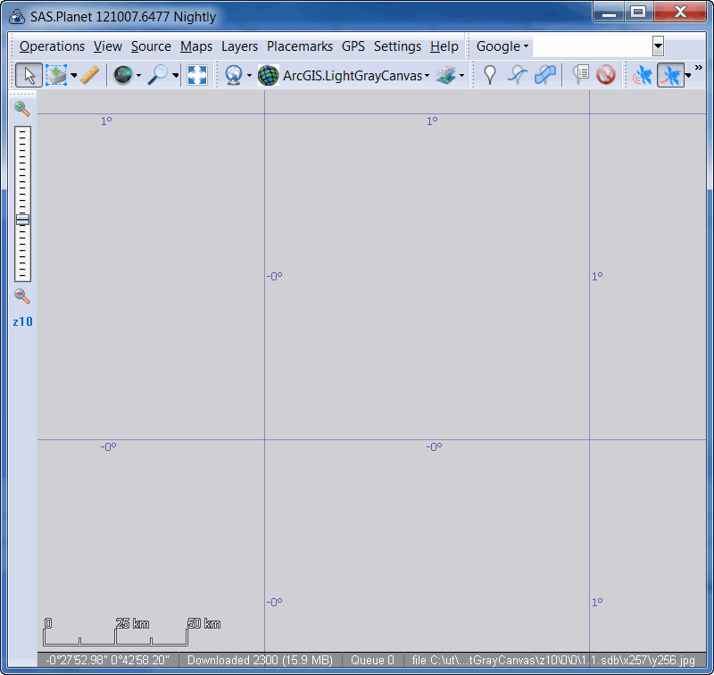

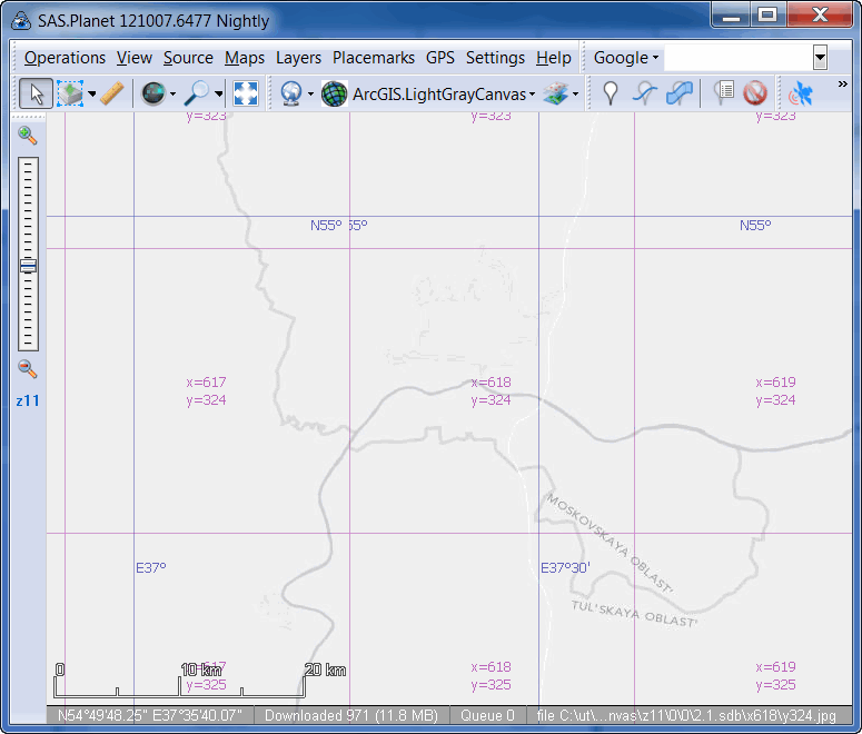

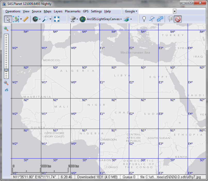

| Description | В версии 121007.6477 появились глюки, см. скриншоты. Когда числа попадают на границу тайлов, они двоятся. | ||||||||

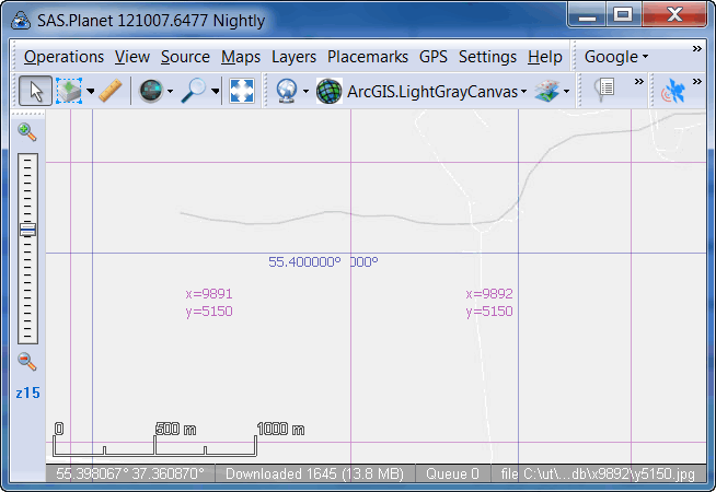

На 3-й картинке виден ещё один глюк: в формате "только градусы" показывает очень много нулей. |

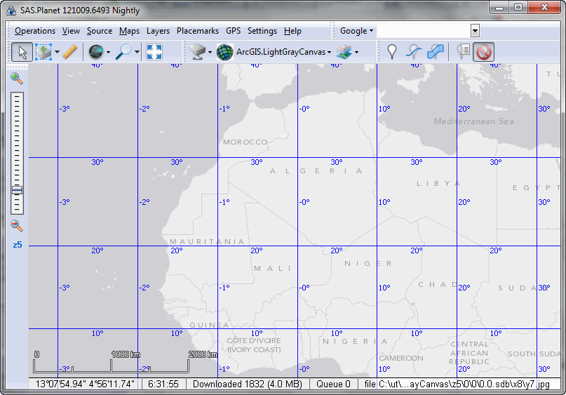

На 4-й другое замечание: "-0" вместо "0". |

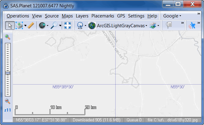

Видимо, коммит f86bb0e4ff5d попал в SASPlanet_Debug_Bug_1264.rar, так вот, в результате пропали конечные нули в режиме WS deg.min.sec. Вообще все. Давайте, что ли, как-то общими усилиями придумаем алгоритм вывода красивых чисел без использования регулярных выражений, которые обрезают всё что ни попадя. |
(0009310) Garl (manager) 08-10-2012 16:03 edited on: 08-10-2012 17:56 |
та надо просто контрольные точки взять и на них проверять все 6 режимов работы. вроде профиксил пропадание 0 и у градусов кратных десяти. |
(0009337) Tolik (manager) 09-10-2012 03:55 |
Сегодня в режиме WS deg.min.sec нули не появились. |

Да, давайте добьём. Глюки с двоением чисел исчезли, незначащие нули в режиме --deg. тоже. Пока вижу проблемы: 1. нет нулей в режиме WS deg.min.sec и WS deg.min. (т.е. W1 вместо W10) (blocking!) 2. "-0" на экваторе и нулевом меридиане. 3. в режиме WS deg.min и --deg.min. куча незначащих нулей (например, E37°22.5000' на z17) 4. нет нулей в западном и южном полушарии в режиме --deg.min.sec. и --deg.min. (т.е. -1 вместо -10) 5. искажение цифр на границе тайлов (скриншот 2012-10-09_093642.png, уж не знаю, может это другая тема) |

>1. нет нулей в режиме WS deg.min.sec (blocking!) а что не так то? W1° очень даже красиво или должно быть W1.00° |

> W1° очень даже красиво или должно быть W1.00° Да, очень красиво, но д.б. 10 градусов |

так и сделал. заодно убрал 0 градусов букву ибо 0 он и в африке ноль. пока щупаем .exe |
(0009425) Tolik (manager) 09-10-2012 16:28 edited on: 09-10-2012 16:34 |

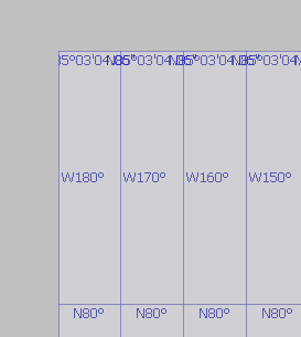

Хорошо, пощупаем... 1. на 85-с-чем-то параллели на зуме 4 цифры не помещаются. Может, эту параллель совсем не рисовать? 2012-10-09_202641.png 2. искажение цифр на границе тайлов (скриншот 2012-10-09_093642.png, уж не знаю, может это другая тема) Вроде всё хорошо! |
(0009427) Garl (manager) 09-10-2012 16:31 edited on: 09-10-2012 16:32 |
> Может, эту параллель совсем не рисовать? сильно много заморочек. проще на это глаза закрыть. > искажение цифр на границе тайлов ИМХО другая тема. |
(0009428) Tolik (manager) 09-10-2012 16:35 |
или сделать на мелких зумах больше шаг |
(0009429) Garl (manager) 09-10-2012 16:53 |
fixed: подписи параллели больше 85 - больше не выводим.(оказалось просто) |
