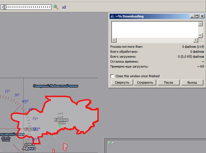

(0009134) Parasite (administrator) 03-10-2012 10:19 edited on: 03-10-2012 10:24 |
>Проверишь в завтрашней ночнушке. Поправил пару мелочей, которые могли влиять. Хорошо. Пока что - результаты вчерашнего ковыряния с файлмоном: Карта - Яндекс.Гибрид штатный, ЗМП в составе саса Полигон выделения - файл yahyb_RF.hlg отсюда: http://parasite.kicks-ass.org/vBulletin/showthread.php?t=106 Зум: 14й. Винда: 2003Serv, на ХП - то же самое. FS: NTFS Отркываем полигон, пытаемся грузиться в кэш Беркли штатным образом. некоторый кэш этого зума на диске уже присутствует (прокачано примерно 50% от полигона). Лог файловых операций с начала нажатия на кнопку СКАЧАТЬ: ----------- 8:54:28,6309297 SASPlanet.exe 2776 FASTIO_NETWORK_QUERY_OPEN I:\0.SAS_test\SASPlanet.exe SUCCESS CreationTime: 05.09.2012 19:31:50, LastAccessTime: 18.09.2012 21:18:43, LastWriteTime: 04.09.2012 17:40:16, ChangeTime: 03.10.2012 8:40:45, AllocationSize: 4 866 048, EndOfFile: 4 864 000, FileAttributes: A 8:58:08,4739651 SASPlanet.exe 2776 FASTIO_NETWORK_QUERY_OPEN I:\0.SAS_test\cache_db\yahyb\z14\3\2\13.8.sdb SUCCESS CreationTime: 18.09.2012 23:02:26, LastAccessTime: 18.09.2012 23:02:26, LastWriteTime: 19.09.2012 8:30:30, ChangeTime: 19.09.2012 8:30:30, AllocationSize: 33 554 432, EndOfFile: 33 551 360, FileAttributes: A 8:58:08,4740076 SASPlanet.exe 2776 IRP_MJ_READ I:\$Directory SUCCESS Offset: 0, Length: 4 096, I/O Flags: Non-cached, Paging I/O, Synchronous Paging I/O 8:58:08,5135749 SASPlanet.exe 2776 IRP_MJ_FLUSH_BUFFERS I:\0.SAS_test\cache_db\yahyb\z14\4\3\17.12.sdb SUCCESS 8:58:08,5161108 SASPlanet.exe 2776 IRP_MJ_CLEANUP I:\0.SAS_test\cache_db\yahyb\z14\4\3\17.12.sdb SUCCESS 8:58:08,5163968 SASPlanet.exe 2776 IRP_MJ_CLEANUP I:\0.SAS_test\cache_db\yahyb\z14\4\3\17.12.sdb SUCCESS 8:58:08,5170011 SASPlanet.exe 2776 FASTIO_NETWORK_QUERY_OPEN I:\0.SAS_test\cache_db\yahyb\z14\4\3\17.12.sdb SUCCESS CreationTime: 29.09.2012 4:16:42, LastAccessTime: 29.09.2012 4:16:42, LastWriteTime: 03.10.2012 0:49:56, ChangeTime: 03.10.2012 0:49:56, AllocationSize: 76 410 880, EndOfFile: 76 409 856, FileAttributes: A 8:58:08,5172990 SASPlanet.exe 2776 IRP_MJ_CREATE I:\0.SAS_test\cache_db\yahyb\z14\4\3\17.12.sdb SUCCESS Desired Access: Generic Read/Write, Disposition: Open, Options: Synchronous IO Non-Alert, Non-Directory File, Random Access, Attributes: N, ShareMode: Read, Write, Delete, AllocationSize: n/a, OpenResult: Opened 8:58:08,5176189 SASPlanet.exe 2776 IRP_MJ_CREATE I:\0.SAS_test\cache_db\yahyb\z14\4\3\17.12.sdb SUCCESS Desired Access: Generic Read/Write, Disposition: Open, Options: Synchronous IO Non-Alert, Non-Directory File, Random Access, Attributes: N, ShareMode: Read, Write, Delete, AllocationSize: n/a, OpenResult: Opened 8:58:08,5178838 SASPlanet.exe 2776 IRP_MJ_FLUSH_BUFFERS I:\0.SAS_test\cache_db\yahyb\z14\4\3\17.12.sdb SUCCESS 8:58:08,5187117 SASPlanet.exe 2776 IRP_MJ_CLEANUP I:\0.SAS_test\cache_db\yahyb\z14\4\3\17.12.sdb SUCCESS 8:58:08,5189718 SASPlanet.exe 2776 IRP_MJ_CLEANUP I:\0.SAS_test\cache_db\yahyb\z14\4\3\17.12.sdb SUCCESS 8:58:08,5192970 SASPlanet.exe 2776 FASTIO_NETWORK_QUERY_OPEN I:\0.SAS_test\cache_db\yahyb\z14\3\2\13.8.sdb SUCCESS CreationTime: 18.09.2012 23:02:26, LastAccessTime: 18.09.2012 23:02:26, LastWriteTime: 19.09.2012 8:30:30, ChangeTime: 19.09.2012 8:30:30, AllocationSize: 33 554 432, EndOfFile: 33 551 360, FileAttributes: A 8:58:08,5196242 SASPlanet.exe 2776 FASTIO_NETWORK_QUERY_OPEN I:\0.SAS_test\cache_db\yahyb\z14\3\2\13.8.sdb SUCCESS CreationTime: 18.09.2012 23:02:26, LastAccessTime: 18.09.2012 23:02:26, LastWriteTime: 19.09.2012 8:30:30, ChangeTime: 19.09.2012 8:30:30, AllocationSize: 33 554 432, EndOfFile: 33 551 360, FileAttributes: A 8:58:08,5199284 SASPlanet.exe 2776 FASTIO_NETWORK_QUERY_OPEN I:\0.SAS_test\cache_db\yahyb\z14\3\2\13.8.sdb SUCCESS CreationTime: 18.09.2012 23:02:26, LastAccessTime: 18.09.2012 23:02:26, LastWriteTime: 19.09.2012 8:30:30, ChangeTime: 19.09.2012 8:30:30, AllocationSize: 33 554 432, EndOfFile: 33 551 360, FileAttributes: A 8:58:08,5202163 SASPlanet.exe 2776 IRP_MJ_CREATE I:\0.SAS_test\cache_db\yahyb\z14\3\2\13.8.sdb SUCCESS Desired Access: Generic Read, Disposition: Open, Options: Synchronous IO Non-Alert, Non-Directory File, Random Access, Attributes: N, ShareMode: Read, Write, Delete, AllocationSize: n/a, OpenResult: Opened 8:58:08,5204961 SASPlanet.exe 2776 IRP_MJ_READ I:\0.SAS_test\cache_db\yahyb\z14\3\2\13.8.sdb SUCCESS Offset: 0, Length: 512 8:58:08,5206229 SASPlanet.exe 2776 IRP_MJ_READ I:\0.SAS_test\cache_db\yahyb\z14\3\2\13.8.sdb SUCCESS Offset: 0, Length: 4 096, I/O Flags: Non-cached, Paging I/O, Synchronous Paging I/O 8:58:08,5296399 SASPlanet.exe 2776 IRP_MJ_CLEANUP I:\0.SAS_test\cache_db\yahyb\z14\3\2\13.8.sdb SUCCESS 8:58:08,5299620 SASPlanet.exe 2776 FASTIO_NETWORK_QUERY_OPEN I:\0.SAS_test\cache_db\yahyb\z14\3\2\13.8.sdb SUCCESS CreationTime: 18.09.2012 23:02:26, LastAccessTime: 18.09.2012 23:02:26, LastWriteTime: 19.09.2012 8:30:30, ChangeTime: 19.09.2012 8:30:30, AllocationSize: 33 554 432, EndOfFile: 33 551 360, FileAttributes: A 8:58:08,5302501 SASPlanet.exe 2776 IRP_MJ_CREATE I:\0.SAS_test\cache_db\yahyb\z14\3\2\13.8.sdb SUCCESS Desired Access: Generic Read, Disposition: OpenIf, Options: Synchronous IO Non-Alert, Non-Directory File, Random Access, Attributes: N, ShareMode: Read, Write, Delete, AllocationSize: 0, OpenResult: Opened 8:58:08,5305253 SASPlanet.exe 2776 IRP_MJ_QUERY_VOLUME_INFORMATION I:\0.SAS_test\cache_db\yahyb\z14\3\2\13.8.sdb BUFFER OVERFLOW Type: QueryInformationVolume, VolumeCreationTime: 05.04.2012 19:10:21, VolumeSerialNumber: E817-A748, SupportsObjects: True, VolumeLabel: USBo 8:58:08,5307832 SASPlanet.exe 2776 IRP_MJ_QUERY_INFORMATION I:\0.SAS_test\cache_db\yahyb\z14\3\2\13.8.sdb BUFFER OVERFLOW Type: QueryAllInformationFile, CreationTime: 18.09.2012 23:02:26, LastAccessTime: 18.09.2012 23:02:26, LastWriteTime: 19.09.2012 8:30:30, ChangeTime: 19.09.2012 8:30:30, FileAttributes: A, AllocationSize: 33 554 432, EndOfFile: 33 551 360, NumberOfLinks: 1, DeletePending: False, Directory: False, IndexNumber: 0x2000000004d5d, EaSize: 0, Access: Generic Read, Position: 0, Mode: Synchronous IO Non-Alert, AlignmentRequirement: Byte 8:58:08,5310503 SASPlanet.exe 2776 FASTIO_WRITE I:\0.SAS_test\cache_db\yahyb\z14\4\2\18.8.sdb SUCCESS Offset: 12 890 112, Length: 1 024 8:58:08,5313466 SASPlanet.exe 2776 IRP_MJ_READ I:\0.SAS_test\cache_db\yahyb\z14\3\2\13.8.sdb SUCCESS Offset: 0, Length: 1 024 8:58:08,5316155 SASPlanet.exe 2776 FASTIO_WRITE I:\0.SAS_test\cache_db\yahyb\z14\4\2\18.8.sdb SUCCESS Offset: 12 855 296, Length: 1 024 8:58:08,5318604 SASPlanet.exe 2776 FASTIO_READ I:\0.SAS_test\cache_db\yahyb\z14\3\2\13.8.sdb SUCCESS Offset: 1 024, Length: 1 024 8:58:08,5321107 SASPlanet.exe 2776 FASTIO_WRITE I:\0.SAS_test\cache_db\yahyb\z14\4\2\18.8.sdb SUCCESS Offset: 12 761 088, Length: 1 024 8:58:08,5323508 SASPlanet.exe 2776 FASTIO_READ I:\0.SAS_test\cache_db\yahyb\z14\3\2\13.8.sdb SUCCESS Offset: 2 048, Length: 1 024 8:58:08,5325939 SASPlanet.exe 2776 IRP_MJ_CLEANUP I:\0.SAS_test\cache_db\yahyb\z14\3\2\13.8.sdb SUCCESS 8:58:08,5329028 SASPlanet.exe 2776 FASTIO_NETWORK_QUERY_OPEN I:\0.SAS_test\cache_db\yahyb\z14\3\2\13.8.sdb SUCCESS CreationTime: 18.09.2012 23:02:26, LastAccessTime: 18.09.2012 23:02:26, LastWriteTime: 19.09.2012 8:30:30, ChangeTime: 19.09.2012 8:30:30, AllocationSize: 33 554 432, EndOfFile: 33 551 360, FileAttributes: A 8:58:08,5331962 SASPlanet.exe 2776 IRP_MJ_CREATE I:\0.SAS_test\cache_db\yahyb\z14\3\2\13.8.sdb SUCCESS Desired Access: Generic Read/Write, Disposition: OpenIf, Options: Synchronous IO Non-Alert, Non-Directory File, Random Access, Attributes: N, ShareMode: Read, Write, Delete, AllocationSize: 0, OpenResult: Opened 8:58:08,5335071 SASPlanet.exe 2776 IRP_MJ_CREATE I:\0.SAS_test\cache_db\yahyb\z14\3\2\13.8.sdb SUCCESS Desired Access: Generic Read/Write, Disposition: Open, Options: Synchronous IO Non-Alert, Non-Directory File, Random Access, Attributes: N, ShareMode: Read, Write, Delete, AllocationSize: n/a, OpenResult: Opened 8:58:08,5337693 SASPlanet.exe 2776 IRP_MJ_QUERY_VOLUME_INFORMATION I:\0.SAS_test\cache_db\yahyb\z14\3\2\13.8.sdb BUFFER OVERFLOW Type: QueryInformationVolume, VolumeCreationTime: 05.04.2012 19:10:21, VolumeSerialNumber: E817-A748, SupportsObjects: True, VolumeLabel: USBo 8:58:08,5340048 SASPlanet.exe 2776 IRP_MJ_QUERY_INFORMATION I:\0.SAS_test\cache_db\yahyb\z14\3\2\13.8.sdb BUFFER OVERFLOW Type: QueryAllInformationFile, CreationTime: 18.09.2012 23:02:26, LastAccessTime: 18.09.2012 23:02:26, LastWriteTime: 19.09.2012 8:30:30, ChangeTime: 19.09.2012 8:30:30, FileAttributes: A, AllocationSize: 33 554 432, EndOfFile: 33 551 360, NumberOfLinks: 1, DeletePending: False, Directory: False, IndexNumber: 0x2000000004d5d, EaSize: 0, Access: Generic Read/Write, Position: 0, Mode: Synchronous IO Non-Alert, AlignmentRequirement: Byte 8:58:08,5342803 SASPlanet.exe 2776 FASTIO_WRITE I:\0.SAS_test\cache_db\yahyb\z14\4\2\18.8.sdb SUCCESS Offset: 11 173 888, Length: 1 024 8:58:08,5345862 SASPlanet.exe 2776 IRP_MJ_READ I:\0.SAS_test\cache_db\yahyb\z14\3\2\13.8.sdb SUCCESS Offset: 3 072, Length: 1 024 8:58:08,5348322 SASPlanet.exe 2776 FASTIO_WRITE I:\0.SAS_test\cache_db\yahyb\z14\4\2\18.8.sdb SUCCESS Offset: 12 683 264, Length: 1 024 8:58:08,5350910 SASPlanet.exe 2776 FASTIO_READ I:\0.SAS_test\cache_db\yahyb\z14\3\2\13.8.sdb SUCCESS Offset: 30 538 752, Length: 1 024 8:58:08,5351060 SASPlanet.exe 2776 IRP_MJ_READ I:\0.SAS_test\cache_db\yahyb\z14\3\2\13.8.sdb SUCCESS Offset: 30 535 680, Length: 4 096, I/O Flags: Non-cached, Paging I/O, Synchronous Paging I/O 8:58:08,5480376 SASPlanet.exe 2776 FASTIO_WRITE I:\0.SAS_test\cache_db\yahyb\z14\4\2\18.8.sdb SUCCESS Offset: 12 684 288, Length: 1 024 8:58:08,5482855 SASPlanet.exe 2776 FASTIO_READ I:\0.SAS_test\cache_db\yahyb\z14\3\2\13.8.sdb SUCCESS Offset: 7 087 104, Length: 1 024 .......итд ----------- Явно виден гап в 4 минуты (!) при старте операций - строки 1 и 2 в логе, в кое время САС просто стоит и ничего не делает. Загрузка камня при этом не меняется, так что явно ничего не считает настолько усиленно 4 минуты... Скрин этого процесса (сабжевый, который и нельзя прерывать а то зависнет) - в шапке. Старт того же самого, но в тайловый кэш - начинается, как и следовало ожидать, мгновенно. |
