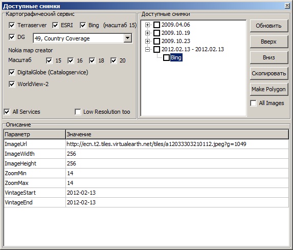

| Summary | 0001585: Облагораживание формы получения доступных снимков | ||||||||
| Description | После того как залита в репо доработка на тему создания полигонов для геометрии снимков с DG (работает по выбранным снимкам, благодрности уходят в том числе Garl), имеет смысл сделать (или как минимум обсудить, или как максимум обсудить, в общем как уж получится): 1. Для Bing не выводить дату в виде D - D, а урезать до D (если даты одинаковые). 2. Сделать разные иконки для разных сервисов или брать их из zmp и в дереве отображать их для пущей визуальности. ИМХО: чтобы не потерять наглядность - я против чтобы 1 делать без 2. 3. Сделать создание полигонов не через общий диалог импорта (точки и пути вообще ни при чём, галка игнорирования полигонов тоже не нужна), а через диалог свойств полигона, который отображается при сохранении полигона после его редактирования. Там забабахать некие дефолтные значения, а в имя и описание занести текст типа %date% - %featureId% - чтобы можно было настроить пользователю, что залетает из полей, и оно бы подставлялось для каждого полигончика. 4. Сделать на уровне БД меток возможность отложенного сохранения, типа BeginUpdateMarks и EndUpdateMarks, а то сейчас метки сохраняются в файл столько раз, сколько новых меток добавляется при нажатии на кнопку создания полигонов для выбранных снимков. 5. Сделать по аналогии чекбокса выделения и сброса всех элеметов в дереве чекбокс выбора всех сервисов (типа chkAllAbove). Ввиду большого дублирования с DG2 (который catalog) - сделать chkAllAbove выше chkDG2, чтобы chkAllAbove не "работало" по чекбоксу DG2 (который catalog). Хотя это конечно дискуссионно. 6. То о чём я уже писал - сделать отсечку landsat отдельным чекбоксом ниже или правее chkAllAbove (типа chkShowLowRes для Resolution >= 14м, общая функция проверки Resolution там уже есть, надо её просто позвать). Ещё идеи? | ||||||||
| Tags | доступные снимки | ||||||||
(0009015) vasketsov (manager) 22-09-2012 08:28 |
Пояснение к 1: вместо '2011-07-13 - 2011-07-13' выводить '2011-07-13', а '2010-05-11 - 2010-07-16' оставлять как есть. Здесь же: а) вместо 2010.05.11 08:05:17.055 для NMC выводить в дерево только 2010.05.11 (в табличке снизу - полностью оригинальное значение 2010-05-11 08:05:17.055); б) для ESRI наоборот "раздвигать" дату (там дата типа Integer), вместо 20100727 сделать 2010.07.27, и перед IDOBJECT добавить ESRI для наглядности. Заодно и ошибка нашлась, если в табличке с параметрами для снимка NMC (где много параметров) уйти вниз, а потом кликнуть на terraserver или dg (где параметров мало) - будет исключение List index out of bounds (N). Подлежит дератизации. |
(0009016) vasketsov (manager) 22-09-2012 13:11 |
Сделал всё описанное выше кроме 1-3, устранил замеченные ошибки. |

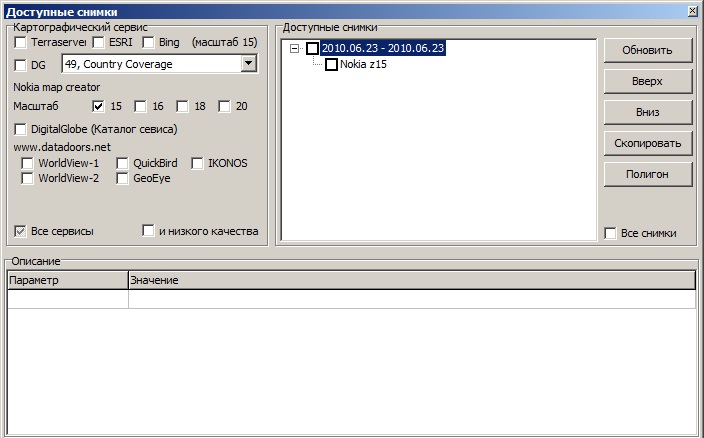

(0009018) Tolik (manager) 24-09-2012 07:22 edited on: 24-09-2012 07:26 |
Спасибо за экзешник и за улучшения. В снимках Nokia z20 в списке показана одна дата, д.б. две, см. скриншот: показано 2011.08.08 09:03:02.211, должно быть 2011.08.08 - 2012.06.05 (часть снимков, действительно, 2012 года). Также хорошо бы под датой написать, что это Nokiа z20, а не непонятный id. |
(0009019) Tolik (manager) 24-09-2012 07:30 edited on: 24-09-2012 07:43 |
А ещё для Нокии не работает Add Polygon, хотя координаты имеются. P.S. Нет, это не координаты снимка, а ерунда. |
(0009020) vasketsov (manager) 24-09-2012 10:28 edited on: 24-09-2012 10:41 |
>для Нокии не работает Add Polygon Формально это не совсем ерунда, это границы изображений. Только вот они в рамках запрошенного тайла. Что делает их ерундой в контексте создания метки по границе снимка )). Как только будет для NMC алгоритм получения границы изображений - так сразу и сделаем, пока же - никак. >под датой написать, что это Nokiа z20, а не непонятный id Тут вот в чём дело. 1. Как придумано сейчас - z20 писать нельзя, так как если одна дата для нескольких зумов (это бывает так, а бывает ине так) - тогда они валятся в один пункт, только лишь добавляя в конец таблички строки типа 'Zoom 16 - Yes', 'Zoom 18 - Yes',... - то есть поле под датой не должно зависеть от зума, иначе много информации будет просто дублироваться. Хотя можно пойти иным путём: добавлять как раз префикс NMC zNN перед key, и вместе с этим отказаться от добавления в табличку в конце строк типа 'Zoom 16 - Yes', 'Zoom 18 - Yes',... В этом случае поддерживаемые зумы будут сразу видны при раскрытии даты. Это даже удобнее чем сейчас. Вот только id по любому придётся оставить для унификации. Если когда будем обрезать дату - с точностью до дня запросто возможны несколько снимков, и без уникального ключа они просто перепутаются. 2. Я несколько удивлён таким разбросом Date у нокии, они ж вроде как по каждому снимку в границах тайла возвращают отдельную инфу о снимке. Возможно это следствие того что несколько зумов "перемешались" (то о чём написано выше, инфа с разных зумов падает в одну таблу, и больший квадрат на меньшем зуме содержит инфу о бОльшем количестве снимков, оттого и фигня такая). Возможно если сделать как ты предлагаешь (NMC zNN перед key), то эта проблема вообще исчезнет. На всякий случай укажи координаты и зум, для которых такой результат, как буду править это - так и проверю после разделения зумов. |
(0009024) Tolik (manager) 24-09-2012 14:28 edited on: 24-09-2012 14:32 |
Координаты N55°49'16.13" E37°22'14.98", зум 17 (вообще-то любой). Разброс дат действительно есть, а границ между снимками 2012 и 2011 я не нашёл. Например, здесь снимки 2012 года (судя по застройке), а здесь 2011: N55°47'33.11" E37°32'59.97" (судя по дорожной разметке). А результат поиска один и тот же. Если нельзя написать зум в результатах поиска, надо хотя бы написать Nokia Map Creator, а то сейчас непонятно. Раз уж тема "облагораживание", предлагаю заодно убрать подменю Additional Operations и перенести всё оттуда в основное контекстное меню (экономия всего 2 пункта). |

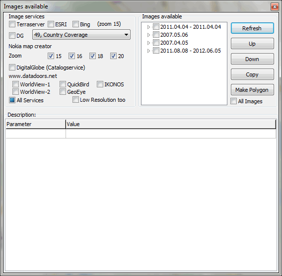

(0009078) Garl (manager) 29-09-2012 21:22 edited on: 29-09-2012 21:23 |
приложил frm_ava.jpg может в эту сторону попробовать. на ещё 2 пункта место есть ... или заморачиваться с вкладками (поиск/результаты)??? з.ы. в общем если всё пойдёт по плану... то нужно будет ещё 1 пункт лепить (WоrldView-1\2) |
(0009082) Tolik (manager) 30-09-2012 07:39 |
Симпатично. Не надо с вкладками заморачиваться. |
(0009095) vasketsov (manager) 01-10-2012 12:01 |
Да, пожалуй, если форма со снимками не докается к краям экрана - так симпатишнее выглядит. >Не надо с вкладками заморачиваться +1 за "не надо" |

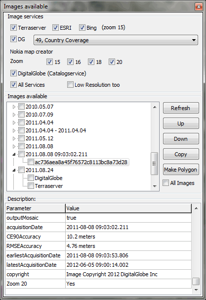

(0009209) Tolik (manager) 06-10-2012 19:13 |
Пощупал. Хорошо. Только чекбоксы несколько хаотично разбросаны, как-то причесать бы их. Выстроить ровными рядами. Какой-то datadoors появился - с чем его едят? Как эти снимки посмотреть? Замечания по Нокии ещё не исправлены, повторюсь: В снимках Nokia z20 в списке показана одна дата, д.б. две, см. скриншот: показано 2011.08.08 09:03:02.211, должно быть 2011.08.08 - 2012.06.05 (часть снимков, действительно, 2012 года). Также хорошо бы под датой написать, что это Nokiа z20, а не непонятный id. |
(0009210) Garl (manager) 06-10-2012 19:21 |

(0009215) Dima2000 (developer) 07-10-2012 00:39 |
А зачем оставлена возможность редактирования полей нижнего списка? Выделение и копирование понятно, но редактирование имхо явно излишне. Ещё, я бы текст "Bing (масштаб 15)" объединил в один, без лишних пробелов. Пожелание. Нельзя ли показывать GUID карты (и название если такая загружена) в hint на каждую галку. Кто не совсем в теме (как я) совершенно непонятно ГДЕ ЖЕ СМОТРЕТЬ найденные снимки! |
(0009216) bk99 (reporter) 07-10-2012 04:52 |
> я бы текст "Bing (масштаб 15)" объединил в один, без лишних пробелов Может просто: "Bing (z15)" или: "Bing(z15)" (без пробела, но так хуже) |
(0009217) Garl (manager) 07-10-2012 05:21 |
>Кто не совсем в теме (как я) совершенно непонятно ГДЕ ЖЕ СМОТРЕТЬ найденные снимки! думал уже про это, можно добавить линк на превью от DigitalGlobe |
