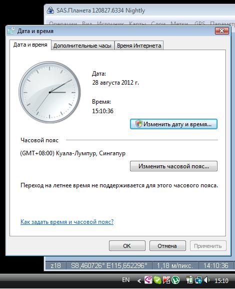

(0008625) pitalenko (reporter) 28-08-2012 07:17 |
Прикрепил скриншот с моими настройками. Несоответствие времени наблюдаю по всей карте. Например, когда курсор мыши над Лондоном, над Москвой, над Бангкоком, .... |
