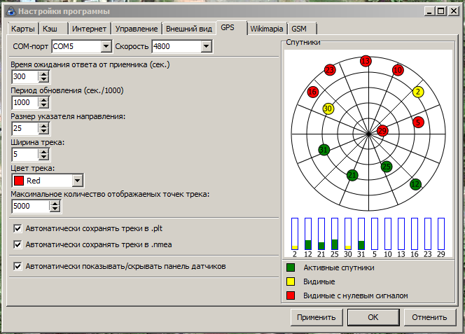

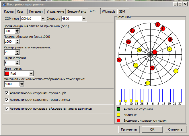

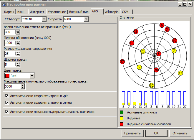

Выложил два скриншота. Первый SAS 11048 с активными спутниками на вкладке GPS. Второй SAS 12088 влючавшейся до 11048 и после нее, без мишени спутников. Еще выложил скришот с OziExplorer 3 штуки. |

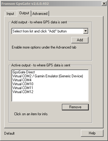

Еще выложил скриншоты: GpsCate после нажатия кнопки старт при работающем GPS и еще скришот nmea запущенного GPS на HPun2400. В нем кстати сразу три устройств 3G модем, GPS приемник и сетевая карта 3G. |
(0008289) Tolik (manager) 10-08-2012 15:13 |
Не, это не тот GPSgate. У вас симулятор, а надо "разветвитель". |
(0008290) valebog (reporter) 10-08-2012 15:13 edited on: 12-08-2012 13:05 |
Через GpsGate на COM10 стала работать SAS 120808. Возможно ли теперь сделать так что бы она работала без GpsGate? Сейчас работают старая на COM4 и новая на COM10 одновременно. |

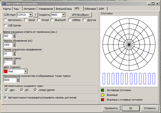

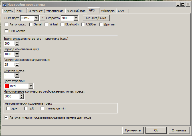

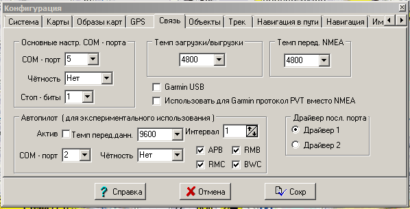

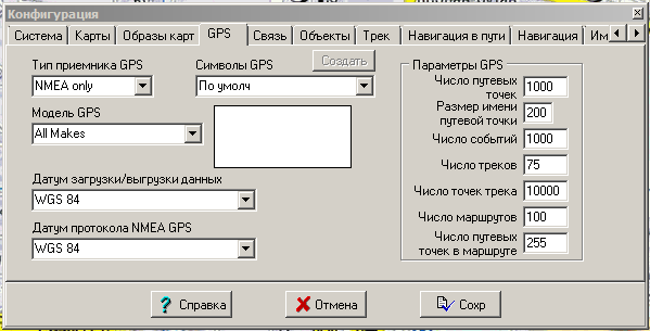

Добавил вкладки настройка GPS при работе программ через GpsCate. В старой спутники видны, а в новой их нет. Программы включал поочередно и обе на COM10. |

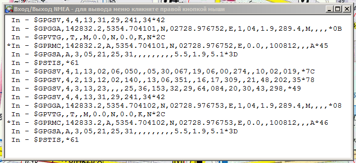

Появился лог в новой программе: $PSTIS,*61 $GPGSV,4,1,13,03,08,025,,05,37,232,18,06,01,014,,07,33,075,*7E $GPGSV,4,2,13,08,75,064,,10,07,184,22,13,02,123,,15,18,300,13*72 $GPGSV,4,3,13,19,19,052,,21,05,323,,26,57,292,17,27,01,260,*76 $GPGSV,4,4,13,28,52,171,*41 $GPGGA,052502.5,,,,,0,,,,,,,,*7D $GPVTG,,T,,M,,N,,K,N*2C $GPRMC,,V,,,,,,,,,,N*53 $GPGSA,A,1,,,,,,,,,,,,,,,*1E $PSTIS,*61 Только комп дома на столе и сигнал слабый. |

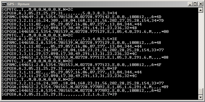

Здесь уже есть картинка HPun2400 GPS.PNG Это лог GPSGate? Он как раз показывает, что эта строчка удалена? Проверьте: запустите новый САС через GPSGate и снимите новый лог. |

Новая SAS через GpsGate новый лог: $GPGSV,3,1,12,03,,,,05,27,222,,07,21,082,,08,61,073,*4C $GPGSV,3,2,12,15,30,300,,17,02,151,,18,04,334,,19,18,039,*7C $GPGSV,3,3,12,21,01,312,,26,70,278,,27,11,267,,28,64,160,*7F $GPGGA,055329.5,,,,,0,,,,,,,,*75 $GPVTG,,T,,M,,N,,K,N*2C $GPRMC,,V,,,,,,,,,,N*53 $GPGSA,A,1,,,,,,,,,,,,,,,*1E $PSTIS,*61 При этом спутников на вкладке GPS не видно. |

(0008322) valebog (reporter) 11-08-2012 06:35 edited on: 11-08-2012 06:40 |
GPS включена, но комп дома на столе и сигнал слабый. На старой SAS подключенной напрямую или через GpsGate при этом видны спутники, но среди них нет активных. На новой SAS подключенной через GpsGate видна только "мишень" без спутников. На картинке HPun2400 GPS.PNG изображен лог появляющийся на мониторе компа после включения GPS функции модема. Логи на новой SAS получены через GpsGate. Новая SAS через GpsGate работает, но при этом спутников на вкладке GPS не показывает. |

>При этом спутников на вкладке GPS не видно На картинки со спутниками надо пока что забить (они - не критерий получения сигнала). Надо добиться получения NMEA новым сасом. Критерий получения сигнала (хотя бы одного предложения nmea) - это факт записи лога nmea при включенной записи лога nmea. >В новой SAS кнопка подключения к GPS ведет себя как ей хочется, иногда включается иногда нет Автоматическое отключение кнопки означает, что за время установленного таймаута не случилось подключения с указанными настройками. >Что там за $PSTIS ? надо его игнорировать? Эта фигня ни на что не влияет (в некоторых случаях используется для идентификации типа приёмника, но емнип не в этом случае). Лог nmea пишется в сасе всегда полностью 'as is'. >При выключении программы он сам удаляется Это тоже так и задумано, если файл лога пустой, он удаляется. |

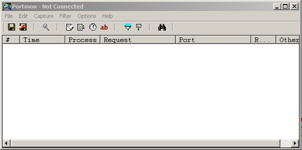

vasketsov, к сожалению монитор не видит на моем компе портов, хотя и запустился. Неактивна кнопка Capture. Смотрите скриншот. Если пытаться испробовать все возможные сочетания значений параметров открытия COM порта, то я думаю их будет настолько много, что в ближайшем будующем я с этим не справлюсь. Без изменения скорости и DATA остальные варианты я испробовал. При некоторых значениях кнопка включения GPS не включалась и не выбрасывалась панель датчиков. |
(0008374) vasketsov (manager) 12-08-2012 21:40 |
Значит будем делать так. Я навставляю сообщений в код программы. Но не простых сообщений, а таких специальных, которые можно отловить специальными программами-мониторами типа DebugView или dbmon, и в них посмотреть (а также сохранить в файл). Вот ссылки на проги (у меня первая не заработала, так что я пользуюсь второй, да она и попроще для новичков, так что шаги буду описывать для dbmon): http://technet.microsoft.com/ru-ru/sysinternals/bb896647.aspx http://www.simtel.net/free/Development-Programming-Utilities/dbmon/75319.html Обратите внимание, програмки-мониторы перехватывают почти все отладочные сообщения в системе, так что постарайтесь больше ничего лишнего в это время не запускать, чтобы в лог лишнего не залетало. Итак, надо скачать новую версию EXE, которая тут приложена в теме (предыдущую версию я удалил, на новой написано NEW). Работать на этот раз будем ТОЛЬКО с ней (старую запускать НЕ НАДО, при подключении приёмника параметры порта не применять, жать Отмена)! Запускаем её. Потом запускаем ОДНУ программу-монитор (dbmon надо установить и запустить). Потом запускаем GPSGate в той конфигурации, которая работала с новой версией EXE. Подключаемся к приёмнику (полностью, то есть GPSGate подключается к устройству, EXE к GPSGate). Убеждаемся, что в программу-монитор валятся сообщения. Убедились - отключаемся от приёмника GPS в САСе (по кнопке) и закрываем САС совсем. После того как закроется (если зависнет - снимаем задачу из Диспетчера задач) - сохраняем из программы-монитора ВЕСЬ лог полностью в файл (в dbmon есть пункты меню для выделения всего лога и копирования его в буфер обмена, потом надо просто из буфера обмена вставить лог в созданный файл). Файл прислать сюда (лог в сообщения кидать не надо, приаттачить как картинки выше). После этого очищаем лог в программе-мониторе. Закрываем GPSGate. Запускаем снова новый САС и настраиваем подключение напрямую к устройству GPS. Пробуем подключиться. Опять же убеждаемся, что в программу-монитор валятся сообщения. Как будет очевиден облом подключения - закрываем САС (если подвиснет - соответственно закрываем его из Диспетчера задач). После этого сохраняем полученный лог в программе-мониторе в ДРУГОЙ НОВЫЙ файл. Файл опять же шлём сюда. Итого - с новой версией EXE с Вас 2 новых файла-лога. Потом посмотрю чего в них записалось, и продолжим. |

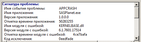

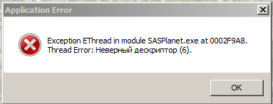

Tolik, Появлялась надпись "не отвечает" вверху слева после названия программы, картинка программы становилась мутной после повторного нажатия на крестик и появлялись стандартные вопросы: искать решение в интернете и т.д. При первом открытии вкладки GPS мишень спутников все равно отсутствует, несмотря на то что активных спутников достаточно и координаты определены. |
(0008401) valebog (reporter) 13-08-2012 07:26 |
Tolik, Вот опять зависла, сделал скриншот таблички и отправляю его. |
(0008402) Tolik (manager) 13-08-2012 07:35 |
Раз уж сфоткали табличку, то можно было и развернуть "подробности проблемы" :) А вообще это, наверно, другая проблема, надо будет запустить SASPlanet.Debug.exe из ночнушки (надеюсь, изменения попадут в завтрашнюю ночнушку, это vasketsov уточнит). |
(0008403) valebog (reporter) 13-08-2012 07:50 |
Tolik, Загрузил фотки с подробностями. |

(0008406) vasketsov (manager) 13-08-2012 09:21 |
1. По стандарту необходимо послать команду в приёмник, чтобы начался поток NMEA. Более того, в команде указывается, что мы хотим получать. То есть необходимо послать $CCGPQ,RMC*36 чтобы полетели $GPRMC. Но на это почти все производители приёмников GPS забивают, и обычно как только подключаешься - сразу начинает валиться вся помойка. Но это не гарантировано (есть модели, где это не так). Здесь же другая крайность: запись в порт приводит к зависанию. 2. Некоторые модели приёмников обладают расширенным набором команд NMEA. Это частично используется, например, для сброса настроек, включения DGPS. Есть модели, которые сами без спроса шлют proprietary sentences, по которым их можно определить (и другое что-нибудь важное, например, выбранный на устройстве датум, сколько осталось батареи, разные отклонения и т.п.). А есть модели, которым надо что-нибудь записать в порт, что-нибудь NMEA-образное. Это всё описано в файлике vsagps_nmea.ini (на всякий случай его приаттачил, то что start - выполняется после подключения, то что resetdgps - выполняется по кнопке сброса DGPS на панели датчиков). И я совершенно не готов отказаться от идентификации приёмника. Более того, это потребуется в частности при реализации загрузки в приёмник данных типа A-GPS. 3. И опять же "чужие" команды приёмники обязаны игнорировать. Но не в этом случае (((. |
(0008407) Tolik (manager) 13-08-2012 09:27 |
Я думал, все сразу валят всю помойку. Надо бы поискать драйверы на чудо-модем: может, проблема уже решена? Можно сначала ничего не посылать, послушать, если придёт $PSTIS,*61 - вообще ничего не посылать. |
(0008408) vdemidov (manager) 13-08-2012 09:34 |
А мне кажется это продолжение бага 0001336. Где-то ты там дедлок отхватываешь. |
(0008409) vasketsov (manager) 13-08-2012 09:43 edited on: 13-08-2012 09:53 |
$PSTIS,*61 - очень от многих валится. Например от "нормальных" квалкомов на смартфонах, у меня с htc тоже такое приходит, и проблем там нет. И вообще STI - это код Sea-Temp Instrument Corporation. Можем выплеснуть ребёнка. Кроме того, нет гарантии, что мы эту строку прочитаем первой. А самое главное - нет никакой гарантии, что это единственный такой приёмник, и надо сделать так, чтобы если вдруг появится ещё один такой, то чтобы проблема была решена без внесения изменений в код программы. |
(0008410) valebog (reporter) 13-08-2012 09:45 |
Добавил лог при зависании САС. |
(0008411) vasketsov (manager) 13-08-2012 09:49 |
>продолжение бага 0001336 Если ты про зависание при выключении - возможно. зы. Я заодно тут потенциальную микробагу для гармина отловил при отключении, но она тут не играет роли. Если же про зависание на записи в порт - нет, инфа 100%. Потому что это внутри Tvsagps_device_com_nmea.Send_NmeaComm_Packet. Виснет на выполнении Result:=(WriteFile(...)<>FALSE); После этой строки OutputDebugString не отрабатывает. А сам хэндл не блокируется. |

(0008436) valebog (reporter) 14-08-2012 07:08 edited on: 14-08-2012 07:27 |
С readonly=1 при нажатии кнопки "Подключиться к GPS приемнику" она становится не активной, панель датчиков, естественно, не выбрасывается. При закрытии программы она виснет. Лог nmea тоже, естественно, не записывается. При повторном запуске программы кнопка сразу не активная и при закрытии программа виснет. С readonly=0 или без файла "vsagps_nmea.ini" лог nmea не записывается. С файлом "SASPlanet_bug1482_NOSEND" все работает независимо от 0 или 1. |

(0008445) valebog (reporter) 14-08-2012 08:31 edited on: 14-08-2012 08:40 |
Заработало при readonly=1. Лог в dbmon нужен? |
