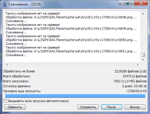

| Summary | 0001438: После загрузки sls более 100% в прогрессе | ||||||||
| Description | После продолжения закачки сохраненной в sls файле, можно получить более 100% в прогрессе. | ||||||||
| Steps To Reproduce | Выбрать большую область для скачивания и большой зум (от z18). Сохранить в sls и загрузить из него. В области должно быть большое количество отсутствующих на сервере тайлов. | ||||||||
| Tags | загрузка, закачка | ||||||||
(0008054) MATPOC (reporter) 03-08-2012 03:19 |
В данном случае недостающие тайлы скачались, когда прогресс показал более 100%. То есть это тайлы, которые попадают в заданную область, а не за пределами её, как я предположил сначала. |

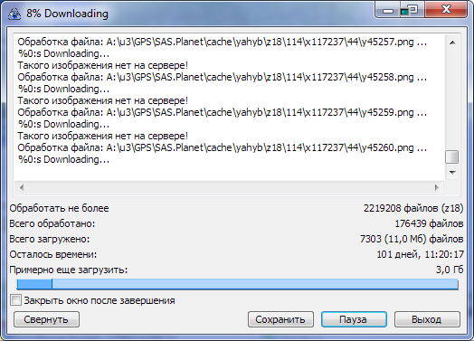

(0008127) MATPOC (reporter) 06-08-2012 09:22 |
vdemidovПроверьте в завтрашней ночной сборке. Там была проблема с подсчетом обработанных тайлов при загрузке из sls Сейчас просто обнулил счётчик процентов. И обещает 101 дней качать... |
(0008128) vdemidov (manager) 06-08-2012 09:54 |
Теперь все правильно. У вас стоит в настройках возобновлять закачку с последнего "закачанного" тайла. А я смотрю вы качаете тупо по местам где нет на сервере ничего. Вот оно и откатилось назад до 7 процентов. Теперь инцидент можно точно закрывать. А сколько оно обещает, так то весьма приблизительный прогноз. |
