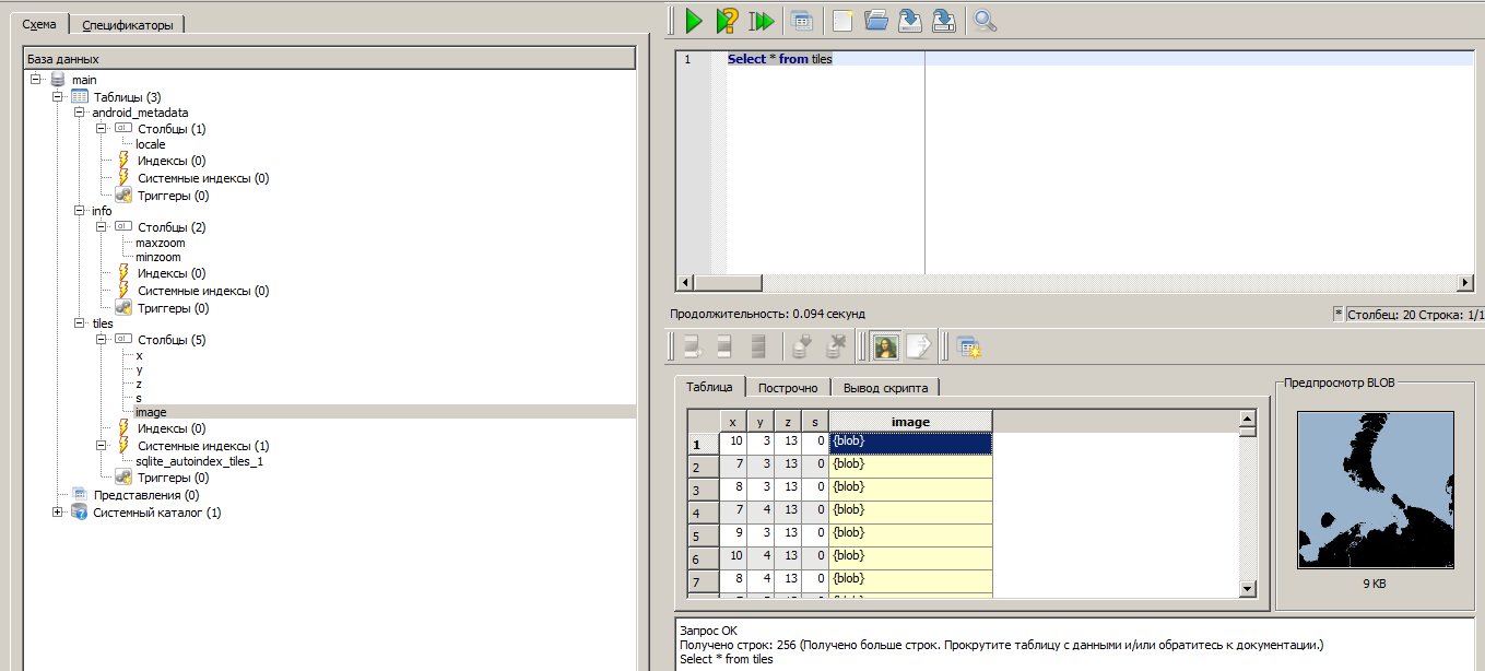

>Вот здесь: 0001393 тоже просят SQLite создаваемый MOBAC'ом. Там случайно на выходе структура БД не одинаковая? Понятия не имею. Примеров кэша там не приложили, а IOS и Galileo у меня нет и не будет. Вполне возможно, что и похожи, или даже и одинаковы. Кто знает. Был бы тамошний кэш - можно было бы открыть и сравнить. >И ещё, может оно всё совпадает вот с этим: 0001379 По ссылке на спецификации в том посте: -------------- The metadata table is used as a key/value store for settings. Five keys are required: name: The plain-english name of the tileset. type: overlay or baselayer version: The version of the tileset, as a plain number. description: A description of the layer as plain text. format: The image file format of the tile data: png or jpg --------------- ...а расклад сабжевой датабазы я сейчас прицеплю в шапку. Там меня смущает столбец "s" - я не понимаю, что это может быть. Any ideas? |
(0010471) vasketsov (manager) 30-01-2013 16:24 edited on: 30-01-2013 16:54 |
CREATE TABLE tiles ( x int, y int, z int, s int, image blob, PRIMARY KEY (x, y, z, s) ); s входит в первичный ключ. Значит это что-то типа версии, ибо явно для xyz может быть столько разных тайлов, сколько будет разных значений s. зы. В исходниках gmv2sqlite.au3 туда пихается всегда 0. Поддерживаются только jpg и png. В поле зума пишется какой-то понос вида (17 - $zoom + 1). |
