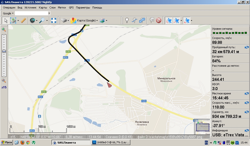

| Description | SAS.Planet.Nightly.120221.5082 Курсор направления движения всё время показывает куда-то на запад, на следующий день показывал на юг вне зависимости от направления моего движения. При этом навигация на какую-либо точку не работает. | ||||||||

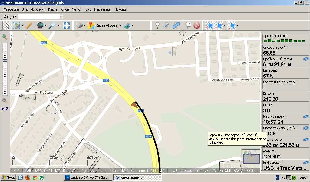

(0005781) dane-mo (reporter) 02-03-2012 19:01 |
Добавил два сткриншота |

(0005784) dane-mo (reporter) 02-03-2012 19:26 edited on: 02-03-2012 19:27 |
"Навигация на какую-либо точку не работает" - в смысле ни на какую метку навигация в момент создания скриншота не велась. "Это стрелка направления на определённую метку" - подскажите, пожалуйста, как определить, на какую метку эта стрелка показывает? А показывает она изначально то куда-то на запад, то на восток. Я ничего не трогал в настройках программы. |

(0005789) vasketsov (manager) 02-03-2012 20:21 |
А можно как-то понятнее описать, в чём суть проблемы? А то если и можно было запутать, автору это очевидно удалось. >навигация на какую-либо точку не работает Не "не работает", а "выключена". На скриншотах направление стрелки соответствует значению азимута в датчиках gps, так что либо скриншот не тот, либо ошибка не та. Если есть подозрение, что само по себе значение азимута в датчиках некорректное - так и надо писать. И трек приложить в формате .garmin, на котором это происходит. Например, если предположить, что линия на скриншоте - это где только что проехал, то я вижу не "вне зависимости от направления моего движения", а совершенно понятную ошибку, что курсор просто развернулся. |
(0005790) Tolik (reporter) 03-03-2012 05:31 |
Кстати, -37 - это в принципе корректное значение азимута? Не д.б. 323? Да, по скриншотам получается, что азимут показывает противоположное направление. |
(0005791) vasketsov (manager) 03-03-2012 06:34 |
>323? ну может и 323 надо, только во-первых со знаком нагляднее, а во-вторых это стандартная дельфёвая функция арктангенса (от двух составляющих скорости), других там отродясь не было. >азимут показывает противоположное направление Без raw-трека это всё неважно. Может там прибор ахинею выдаёт. |
(0006242) gpsMax (reporter) 22-03-2012 08:46 edited on: 22-03-2012 09:05 |
Прибор ахинею не выдаёт - трек-то нормальный. Железка, кстати, не безымянный китай, а вполне отлаженный гармин. HDOP минимальный, скорость высокая, остановок перед скриншотированием не было. С координатами в [NavToPoint] направление не связано - на обоих скриншотах они близки, а стрелки смотрят в разные стороны. (Хотя есть вариант, что между скриншотами данные [NavToPoint] менялись) Стрелка показывает назад по ходу движения, и это, как уже заметили, согласуется с gps-ным азимутом с точностью до наоборот. Стрелка всегда назад показывает или просто совпадение получилось? |

(0006247) vasketsov (manager) 22-03-2012 09:46 |
>Прибор ахинею не выдаёт - трек-то нормальный Имелось в виду исключительно некорректное значение "азимута" при корректных координатах. >это, как уже заметили, согласуется с gps-ным азимутом с точностью до наоборот Чтобы было понятнее. Азимут на гарминах считается исходя из "северной" и "восточной" компонент скорости, отдельно азимут не приходит. Инвертирование азимута относительно реальности означает ровно одно: приходит обратный знак обеих мгновенных скоростей по широте и долготе. Либо как вариант - в приборе где-то есть настройка выдавать скорости относительно южного и западного направления (может установкой какого-нибудь идиотского датума, может ещё как). |
