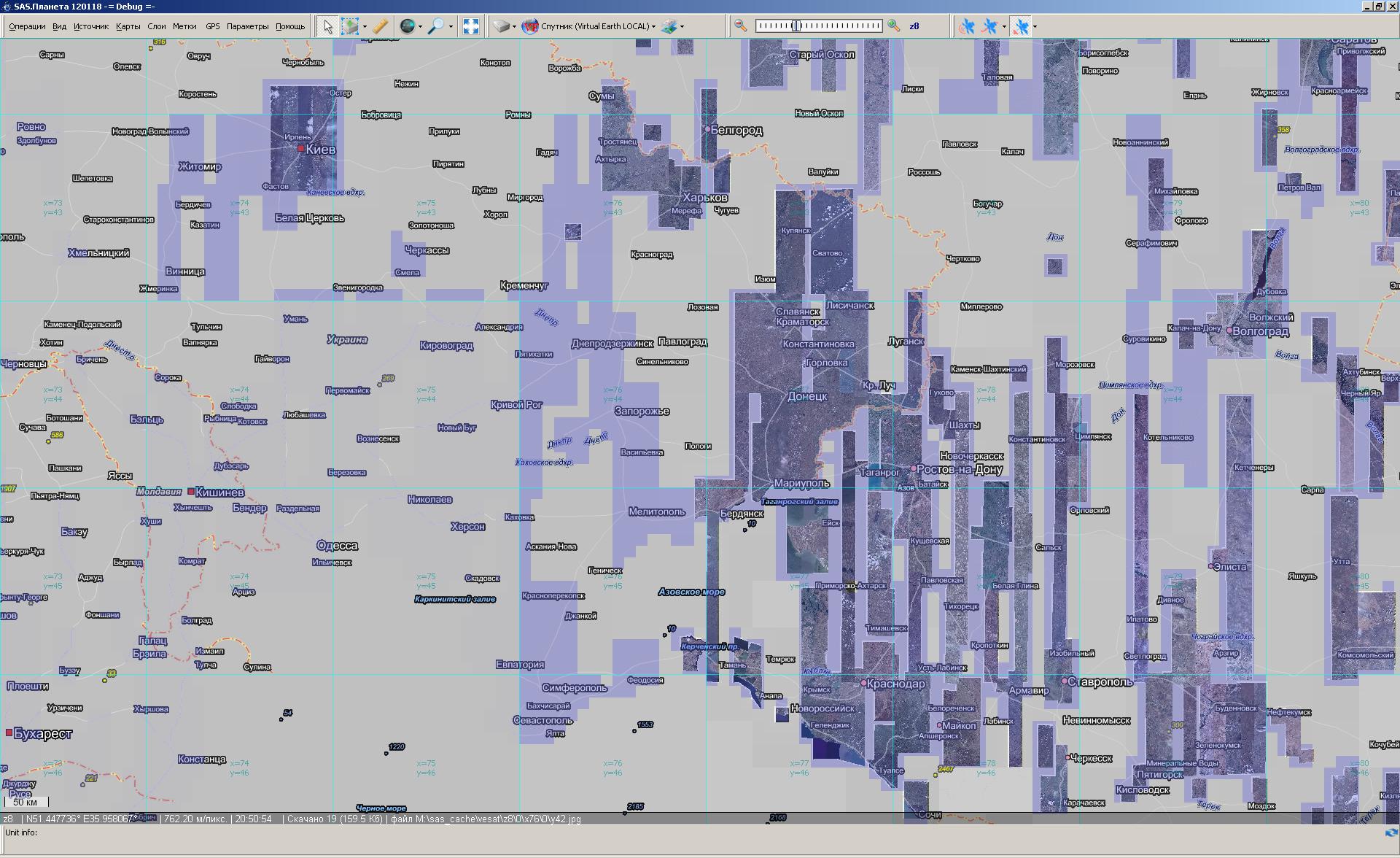

| Summary | 0001166: Некорректное отображение полупрозрачных png при отсутствии тайла | ||||||||
| Description | Возможно, связано с доработкой 368. В кэше 2 вида тайлов png (играют роль FALSE или TRUE). Тайлы приаттачены (третий - на всякий случай - продукт генерации из нижнего уровня наверх). Если тайл карты есть - отображатся корректно. Если тайла нет - отображается некорректно (серым). А может связано ещё с чем-то, а не только с наличием или отсутствием основного тайла. Но по крайней мере при переключении на гугл, для которого есть эти тайлы, слой рисуется равномерным фиолетовеньким. | ||||||||

(0005441) vasketsov (manager) 10-02-2012 21:35 |
Картинка в посте полностью обясняет смысл этого странного глюкобага. http://sasgis.org/forum/viewtopic.php?f=13&t=1001&start=30#p26140 Там где есть тайл бинга на 7-м зуме - слой показывается фиолетовым. Там где нет тайла бинга на 7-м зуме - слой показывается серым (например, запад Украины). Если открыть тайл слоя с 7-го зума из кэша в AcdSee - видно, что собирается он корректно - из фиолетовых квадратиков. Если переключиться за гугл или яндекс, для которых в этом месте есть тайл - слой начинает показываться правильно фиолетовым. Уж и не знаю как ещё подробнее написать. |

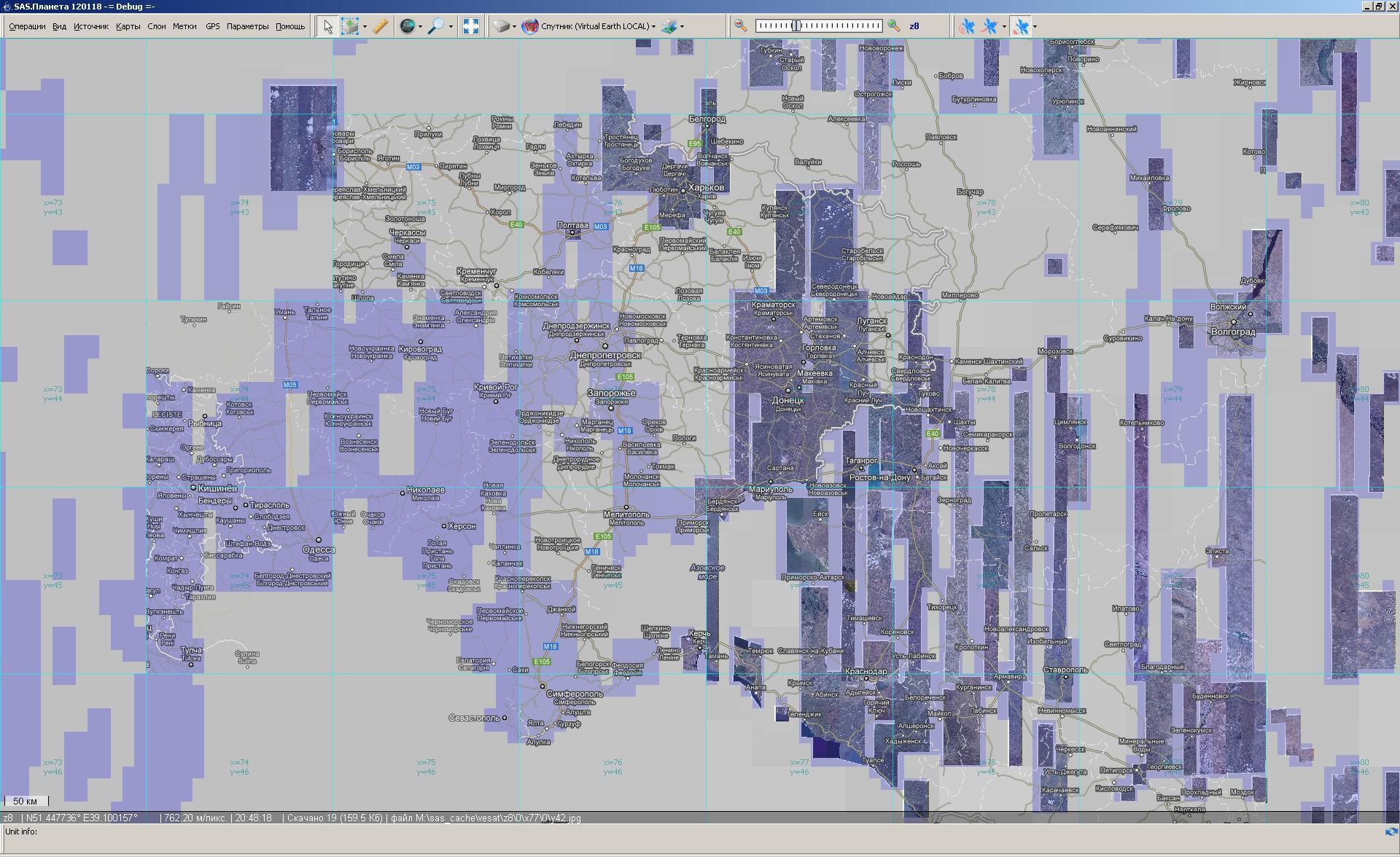

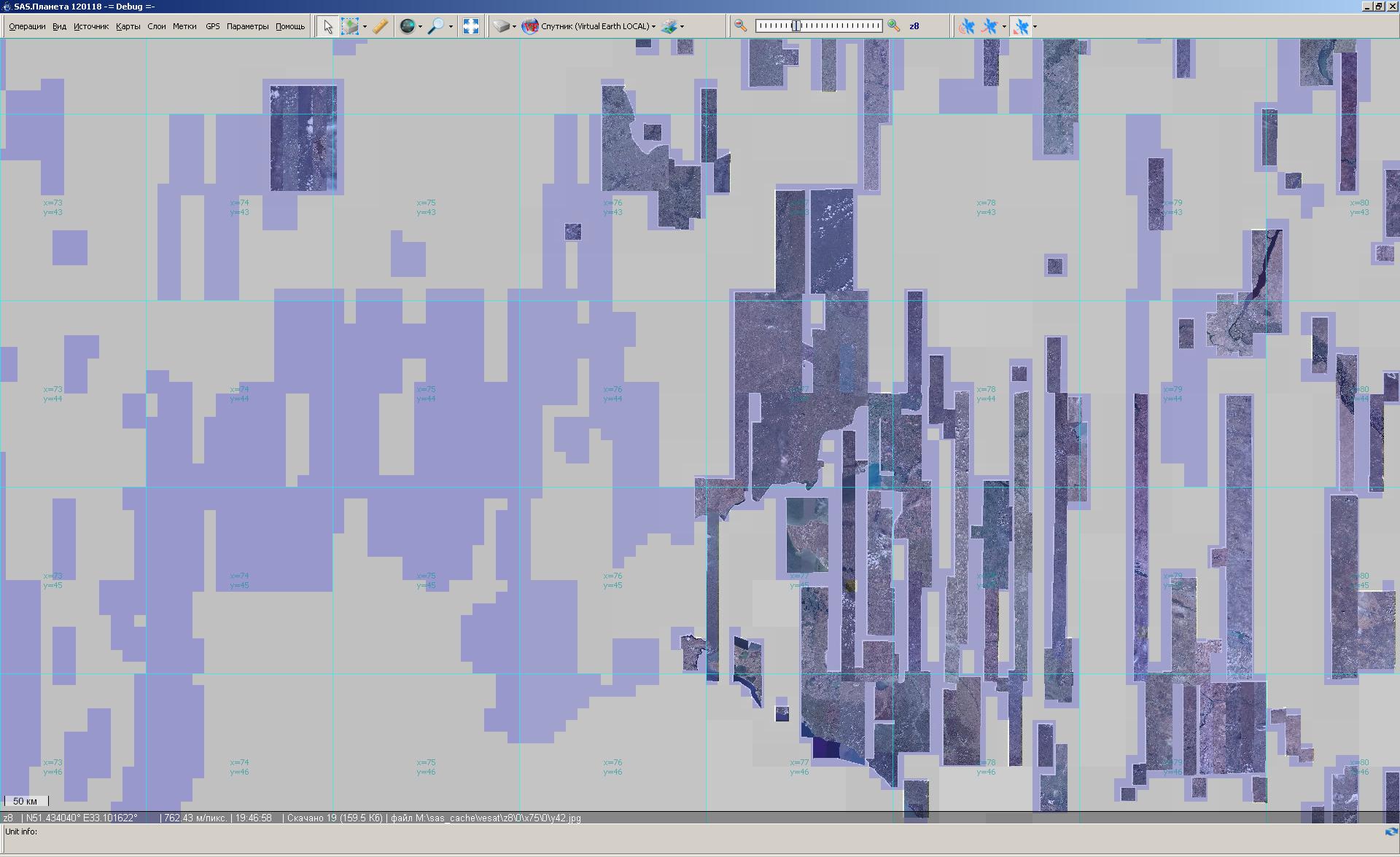

(0005456) vasketsov (manager) 12-02-2012 17:55 edited on: 12-02-2012 17:57 |
Приаттачил картинки с разными слоями для одного и того же места. Общее везде - Bing + фиолетовый слой. На одной - больше ничего (сейчас после "лечения" эта комбинация без дополнительных гибридов стала прказываться правильно), на остальных - гибриды гугла, яндекса и народной карты соответственно по одному гибриду. Правильно - на гугле. Задача - чтобы для обоих яндексов было также. Место на картинке всё то же, Одесса. --------- Возможно косяк кроется внутри TMapType.LoadBtimapUni там где переконвертация и VSpr.DrawTo. Потому что туда заходят в моём случае только яндексы. |
