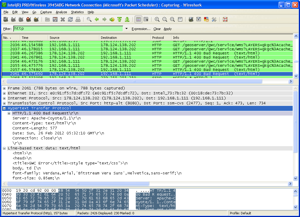

(0005646) Tolik (manager) 26-02-2012 03:27 |
"фи". В смысле, увы :( Как я уже писал много раз, воспроизводится мгновенно, достаточно словить всего лишь с десяток ошибок 400. Объясните мне, _не_разрабоччику_, что конкретно отвисает в программе после именно этой ошибки? Может, сбилдите дебажную версию, которая по этой ошибке будет писать в лог всё, что происходит (стек трейсы и т.п.)? Да и простой лог 0001159 мог бы помочь. |
(0005647) Tolik (manager) 26-02-2012 03:38 edited on: 26-02-2012 03:41 |
Точнее, всего 4 (четыре!) ошибки 400. Если учесть, что MaxConnectToServerCount=4, качалка отвисает после одной-единственной ошибки. См. 2012-02-26_073757.png |

(0005651) Tolik (manager) 26-02-2012 06:22 |
Да вот он: maps.by http://sasgis.org/forum/viewtopic.php?p=25943#p25943 Ошибка 400 возникает, например, если перейти на зум 6. И вообще, zmp недоделан, работает не вся карта. |
