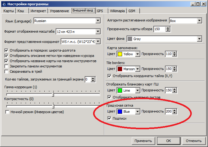

(0004783) zed (manager) 06-01-2012 16:31 |
>Да и цвет еще бы хорошо бы уметь настраивать. Есть в настройках. >Ну и цифровое отображение значений градусных координат не всегда надо Аналогично. |
(0004784) Garl (manager) 06-01-2012 18:19 |
>Ну и цифровое отображение значений градусных координат не всегда надо убираем галку "подписи" новые более мелкие деления добавить делов на 5 минут. а вот с настраиваемыми - тут чуток придётся повозиться предлагайте ещё деления |

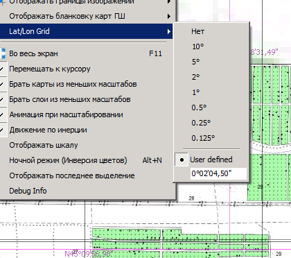

(0004801) Garl (manager) 07-01-2012 22:40 |
ну "родил" как то вот так : см sas_1.png сердито и по формату. |

(0004803) Tolik (manager) 08-01-2012 07:04 |
Форма получилась годная. Но что я ни пытался туда вводить (кроме целого числа), ничего не пролучается. Например, вставляю 0.1 - результат: '0,1' is not a valid floating point value. Обратите внимание на запятую вместо точки. Со знаками ° ' " то же. |
