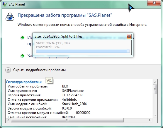

(0004729) Doc74 (reporter) 29-12-2011 16:52 edited on: 29-12-2011 17:27 |
Win7. Добавлю.. Релизная версия - всё нормально, Склейка в другие форматы - нормально, только с ecw проблема... Сейчас попробывал на XP (на компе 2 операционки)- ситуация такая же. Только на XP SAS.Planet вылетает без каких-либо сообщений. Закрывается и всЁ! |

(0004956) bc38 (reporter) 15-01-2012 11:43 |
конфиг по дефолту территория любого размера, карты разные Вылет с ошибкой как на скрине! |
