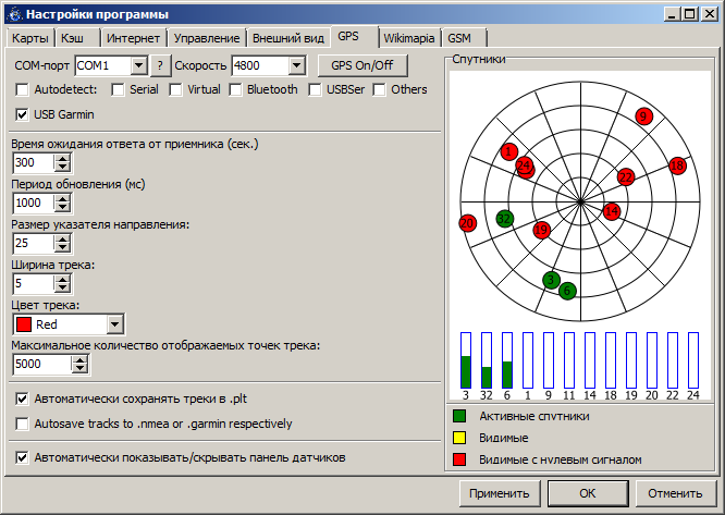

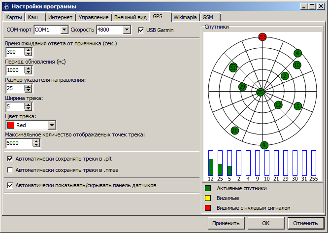

(0004132) vasketsov (manager) 21-10-2011 08:39 edited on: 21-10-2011 08:44 |
Вообще-то должно показывать как и раньше. Хотя бы так как на приаттаченной картинке. Время со спутника доступно даже если координаты совсем кривые, так что если на панель датчиков вывести датчик времени, и он будет менять значение, значит приёмник доступен. С кнопкой подключения на панели инструментов там какая-то беда бывает, приёмник недоступен, а она не отлипает (даже зависит от того, поелозить над ней мышкой или нет), по состоянию кнопки нельзя определять. Но как бы цели полечить её не было, поэтому вот. |

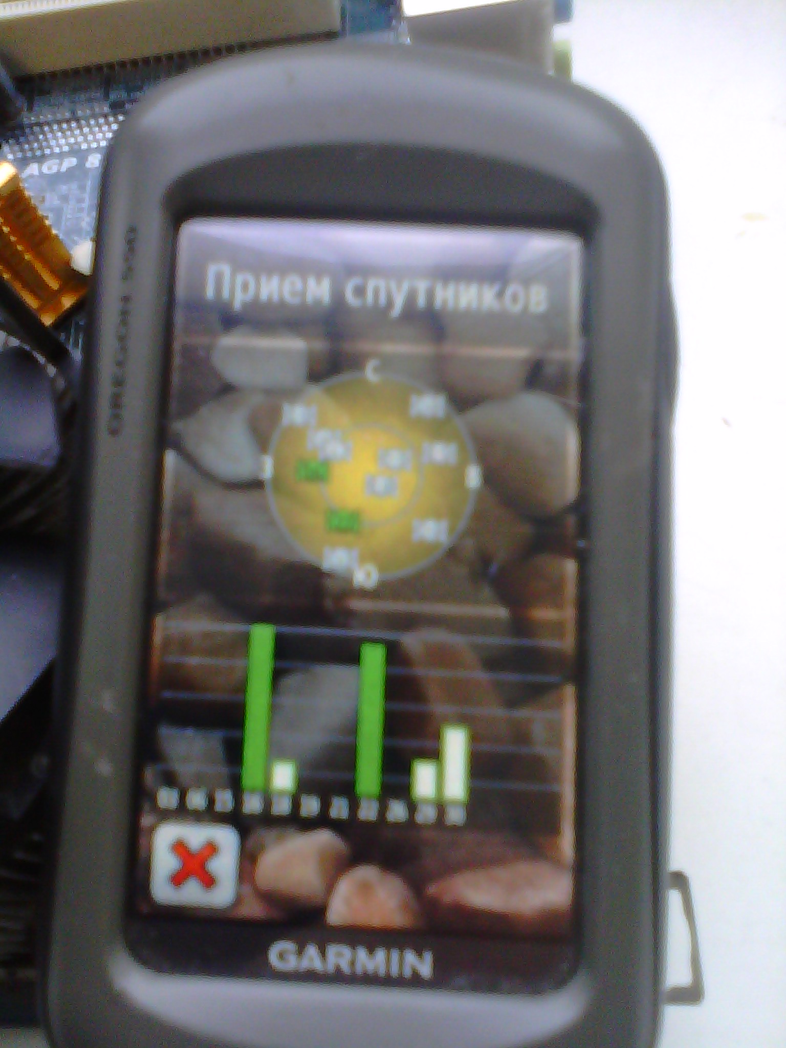

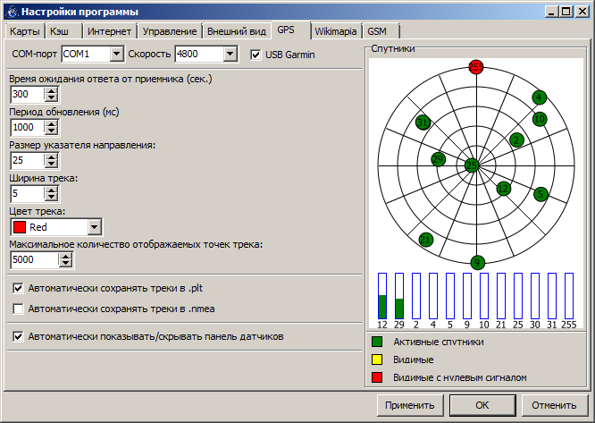

(0004133) Garl (manager) 21-10-2011 09:02 |
видимы 2 спутника, а зелёными подсвечиваются все. так и надо? |
(0004134) vasketsov (manager) 21-10-2011 09:14 |
Это скорее всего из-за значения SNR (signal-noise-ratio). В отличие от NMEA (до 100), у Garmin-а там значения могут достигать офигенного количества тыщ. Так что чтобы уложить их в прежние полоски, пришлось их целочисленно поделить на 40. Скорее всего прочие спутники имеют очень небольшое значение snr, скорее всего из-за очень ограниченной области доступности неба. Короче говоря, есть подозрение, что эти 2 спутника пробились к тебе напрямую через окно, а остальные пробуют стучаться через двери и стены. В любом случае признак "зелёности" получается непосредственно с устройства, то есть, "ему можно верить". |
(0004135) Garl (manager) 21-10-2011 09:17 edited on: 21-10-2011 09:18 |
ну да, кабель еле-еле дотягивается до окошка. в окно видно только 2 спутника. остальное отражёнка. |

(0004141) Garl (manager) 21-10-2011 13:01 |
цифры в кружочках - номера спутников, а полоски - уровень сигнала. |
(0004142) vdemidov (manager) 21-10-2011 13:08 |
Все зелененькие спутники это еще менее информативная картинка. Такого практически не бывает. Тем более Garl, говорит, что реально видно только 2 спутника. Значит остальные должны быть желтыми. |
(0004143) vdemidov (manager) 21-10-2011 13:10 |
Кстати. Спутник с Id 255 это тоже баг. Там только до 32 может быть нумерация. |

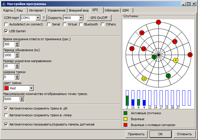

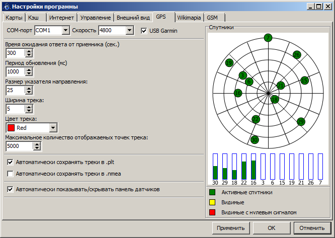

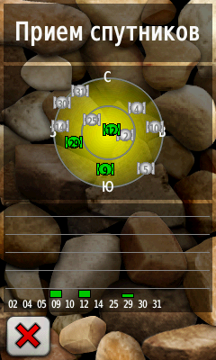

(0004144) Garl (manager) 21-10-2011 13:15 |
приложил 2 скриншота :) |
(0004145) vdemidov (manager) 21-10-2011 13:27 |
Вот именно. Итого 2 спутника должны быть зелеными, 3 желтыми, а все остальные красными. А мы что видим? Все зеленые. |
(0004146) Garl (manager) 21-10-2011 13:28 |
ну на самом апарате 2 постоянно горит зелёным и 3 мигают из зелёного в белый. (по идее плохие условия приёма) |
(0004147) vasketsov (manager) 21-10-2011 13:43 |
>не могут быть все спутники нормально зафиксированными 1. Если речь про гармин на скриншоте, то snr и прочее можно поглядеть в прожке, которую я выкладывал в теме про прямую поддержку гармина. 2. Таки да, не могут. Но это не исключает "ошибочные" данные с самого устройства. 3. Конкретно Garl выкладывал результат выполнения той прожки в режиме игры в прятки со спутниками - сейчас гляну что там за параметры были 4. От греха подальше можно вообще выводить значение snr вместо полосок. Хотя на панели датчиков полоски очень уместны (по крайней мере пока на этой панели не появится картинка неба и спутников как в настройках). |
(0004148) Garl (manager) 21-10-2011 13:47 |

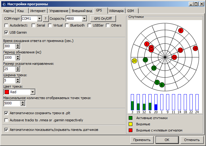

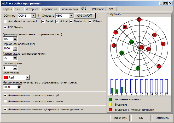

(0004169) Garl (manager) 24-10-2011 08:56 |
Жёлтеньких не появилось |
(0004170) vasketsov (manager) 24-10-2011 12:29 edited on: 25-10-2011 00:48 |
Я таки получил на своём относительно стареньком 76-м статусы как у Garl. И даже больше :) Удалось это сделать включением (руками) на приёмнике опции не простого GPS, а WAAS/EGNOS. Вот пример информации о спутнике: svid=16, snr=4230, elev=45, azmth=280, status=23 23 = 10111 - и тут я немного прифигел, ибо всегда думал, что в РФ эта штука не работает (блютусный сирф3 на моей памяти никогда дифф.поправки не выдавал), а тут девайс выдаёт все 3 начальных бита включёнными (21 тоже есть). Правда прошло несколько минут - все 23 пропали, вместо них везде 21 (без дифф. поправок). Вроде бы все озвученные косяки устранены. Дополнительно сделан автодетектор ком-портов (по категории портов, чтобы искалось быстрее и ложных срабатываний было меньше) и включение/отключение gps из настроек (а то я зае..ся открывать/закрывать форму настроек). Версия 03. Из недоделок - не синхронизировано состояние кнопок в настройках gps с кнопкой включения/выключени gps на панели инструментов (исправлю пока версию 03 дрючите). |
(0004174) Garl (manager) 25-10-2011 07:50 |
может переводить спутник с которого были данные и сейчас он недоступен в "жёлтый цвет" ? |
(0004175) vasketsov (manager) 25-10-2011 08:09 edited on: 25-10-2011 08:14 |
Жёлтый - спутник в принципе доступен, но не участвует в принятии решения. Красный - спутник виден, но недоступен (из-за "нулевого" сигнала или если его номер не определён или статус "плохой", статусы см. выше). Данные для раскраски - номер спутника, snr и список "фиксированных" получаются с устройства. В этом смысле если устройство (условно) говорит "красный" - почему и как долго ещё надо говорить "жёлтый"? Или я вопрос не понял? Эти статусы они по сути и есть ТЕКУЩИЕ данные. Надо отдельный признак, что спутник в течение этой сессии был "зелёным"? А, вопрос почему 25 и 12 перепутались на картинках? Хороший вопрос ) |
(0004176) Garl (manager) 25-10-2011 08:11 |
дык у меня нету жёлтых спутников. так и надо? приложения выше |
(0004177) vasketsov (manager) 25-10-2011 08:22 edited on: 25-10-2011 08:27 |
В плане цвета - всё вполне корректно: svid=12, snr=1230, elev=82, azmth=56, status=21 svid=9, snr=2217, elev=29, azmth=184, status=21 svid=29, snr=1690, elev=31, azmth=254, status=21 Это были три имеющихся "зелёных" спутника. У них всё в норме. svid=2, snr=65436, elev=61, azmth=99, status=20 svid=4, snr=65436, elev=29, azmth=50, status=20 svid=5, snr=65436, elev=4, azmth=134, status=20 svid=10, snr=65436, elev=13, azmth=83, status=20 svid=14, snr=65436, elev=11, azmth=278, status=20 svid=25, snr=65436, elev=57, azmth=308, status=20 svid=30, snr=65436, elev=0, azmth=303, status=20 svid=31, snr=65436, elev=8, azmth=326, status=20 svid=27, snr=65436, elev=0, azmth=0, status=4 Это были недоступные спутники - они "красные". Ибо snr меньше нуля (как двухбайтовое число со знаком). В общем-то эта логика была всегда в отрисовке "палочек" и "неба". Другой вопрос - что делать при положительном snr - ибо тогда есть определённое противоречие с логикой и спецификациями гармина (см. выше про биты статуса). Но в этом случае без вариантов "красные". Или хочется дополнительный цвет сделать для snr<0 и "сомнительно-положительного" статуса? Кстати, автодетект работает только по ком-портам. Если юзать исключительно гармин, все прочие автодетектные галочки можно отключить. Всё равно при включённой гарминовской галочке подключение будет именно к нему. |
(0004178) Garl (manager) 25-10-2011 08:29 |
пока не могу отловить мигающий на приборе спутник (вот он по идее должен быть жёлтым) с другой стороны и так уже хорошо. На приборе ж тоже или зелёный или нет. |
(0004179) vasketsov (manager) 25-10-2011 10:21 edited on: 25-10-2011 10:25 |
у меня "мигающий" соответствует как раз статусу 20 (или 4 без WAAS). "жёлтый" - незакрашенная полоска. "зелёный" - закрашенная. то есть "мигание" - перед "жёлтым". а нет, наврал, прибор честно по битам включает или отключает зарисовку полосок и мигание (соответственно биты 2-й и 0-й). |
