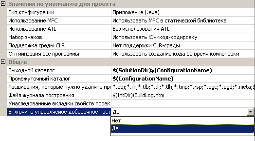

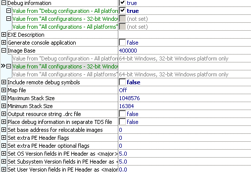

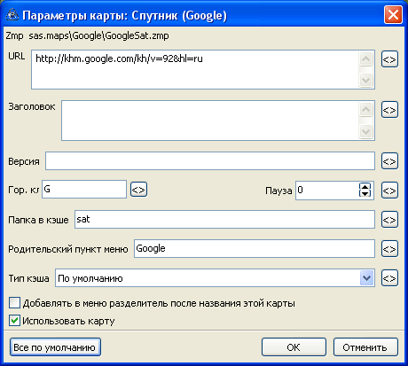

DescriptionПараметров становится всё больше и как-то они не упорядочены. Предлагаю воспользоваться решением от софтверных гигантов и сделать что-то подобное (см. скриншоты). Кстати, таким же образом можно организовать вообще все/большинство настроек в программе.

Да, такое можно сделать на компоненте VirtualTreeView: http://www.delphi-gems.com/index.php?option=com_content&task=view&id=12&Itemid=38
