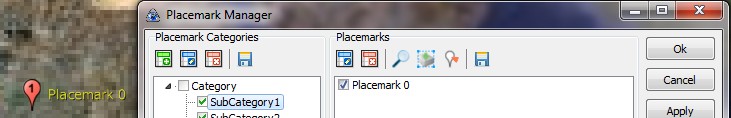

| Summary | 0000917: Изменение видимости дочерних категорий | ||||||||
| Description | См. Скриншот: если снять галочку видимости с главной категории, метка, принадлежащая вложеной подкатегории останеться видимой. Кажется, было бы логично и интуитивно понятно, что если убирается галочка на главной категории, что она должна сниматься и со всех подчиненных. Иначе приходиться пробегаться по всем вложенным категориям. Чекбокс "Все" здесь тоже не помогает, т.к. сбрасывает флаг Visible и в других категориях, которых достаточно много. | ||||||||
| Steps To Reproduce | См. Скриншот: | ||||||||
| Additional Information | Аналогично сделано во многих программах, где требуется сканирование диска (антивирусы, восстановители удаленных файлов и т.п.) Понятно, что на самом деле вложенности в Category.sml нет и нужно улучшать обработчих кнопки "ОК" и "Применить" или делать новый чекбокс рядом с чекбоксом "Все" (менее предпочтительно) | ||||||||

(0003513) gpsMax (manager) 18-08-2011 04:11 |
Да, надо было давно это вынести отдельным тикетом, спасибо. Из 137-й хотелки: Типа [галки] два - включена/выключена. Но при включении/выключении галки одновременно с этим включаются/выключаются галки для всех вложенных категорий. Вложенность же определяется динамически, из структуры категорий, а не из файла данных в готовом виде, поэтому менять его не потребуется. Тупо рекурсия: при включении/выключении галки пробегаем по вложенным категориям и применяем эту же операцию на них. |

(0010290) Fed (reporter) 02-01-2013 05:43 edited on: 07-01-2013 09:27 |
Решил эту задачу переделав в frm_MarksExplorer.pas 2 процедуры CategoryTreeViewKeyUp и CategoryTreeViewMouseUp и добавив новую CategoryTreeViewVisible: ---------------------- Процедура TfrmMarksExplorer.CategoryTreeViewVisible: procedure TfrmMarksExplorer.CategoryTreeViewVisible(Node: TTreeNode); var VCategoryOld: IMarkCategory; VCategoryNew: IMarkCategory; VTreeNode: TTreeNode; VVisible: Boolean; VIndex,VLevel,VNum: Integer; begin VCategoryOld := IMarkCategory(Node.Data); if VCategoryOld <> nil then begin // VVisible, VIndex - для визуализации узлов. if Node.StateIndex=1 then begin VVisible := False; VIndex:=2; end else begin VVisible := True; VIndex:=1; end; // Изменение значения Visible текущего узла категории меток VCategoryNew := FMarkDBGUI.MarksDb.CategoryDB.Factory.ModifyVisible(VCategoryOld, VVisible); Node.StateIndex:=VIndex; if not VCategoryOld.IsEqual(VCategoryNew) then begin FMarkDBGUI.MarksDb.CategoryDB.UpdateCategory(VCategoryOld, VCategoryNew); end; // Изменение значения Visible дочерних узла категории меток // CheckBox3 включает/выклучает функцию каскадной визуализации. if CheckBox3.Checked then begin // VLevel - уровень глубины узла. VNum - номер узла изменения видимости. CategoryTreeView.Visible := False; VLevel:=Node.Level; // Цикл продолжается пока не перейдём на новую ветвь (пока уровень глубины узлов не станет как наша) // Или до конца ветвей for VNum:=Node.AbsoluteIndex+1 to CategoryTreeView.Items.Count - 1 do if CategoryTreeView.Items[VNum].Level>VLevel then begin VTreeNode := CategoryTreeView.Items[VNum]; VCategoryOld := IMarkCategory(VTreeNode.Data); if VCategoryOld <> nil then begin VCategoryNew := FMarkDBGUI.MarksDb.CategoryDB.Factory.ModifyVisible(VCategoryOld, VVisible); VTreeNode.StateIndex:=VIndex; if not VCategoryOld.IsEqual(VCategoryNew) then begin FMarkDBGUI.MarksDb.CategoryDB.UpdateCategory(VCategoryOld, VCategoryNew); end; end; end else break; // Прерываем цикл так, как уровень глубины узлов стал как наш или выше. CategoryTreeView.Visible := True; end; end; end; ---------------------- Процедура TfrmMarksExplorer.CategoryTreeViewKeyUp: procedure TfrmMarksExplorer.CategoryTreeViewKeyUp(Sender: TObject; var Key: Word; Shift: TShiftState); var VCategoryOld: IMarkCategory; VCategoryNew: IMarkCategory; begin If key=VK_DELETE then begin VCategoryOld := GetSelectedCategory; if VCategoryOld <> nil then begin FMarkDBGUI.DeleteCategoryModal(VCategoryOld, Self.Handle); end; end; if Key=VK_SPACE then CategoryTreeViewVisible(CategoryTreeView.Selected); end; ---------------------- Процедура TfrmMarksExplorer.CategoryTreeViewMouseUp: procedure TfrmMarksExplorer.CategoryTreeViewMouseUp(Sender: TObject; Button: TMouseButton; Shift: TShiftState; X, Y: Integer); var VCategoryOld: IMarkCategory; VCategoryNew: IMarkCategory; VTreeNode: TTreeNode; begin if htOnStateIcon in CategoryTreeView.GetHitTestInfoAt(X,Y) then CategoryTreeViewVisible(CategoryTreeView.GetNodeAt(X,Y)); end; ---------------------- |
